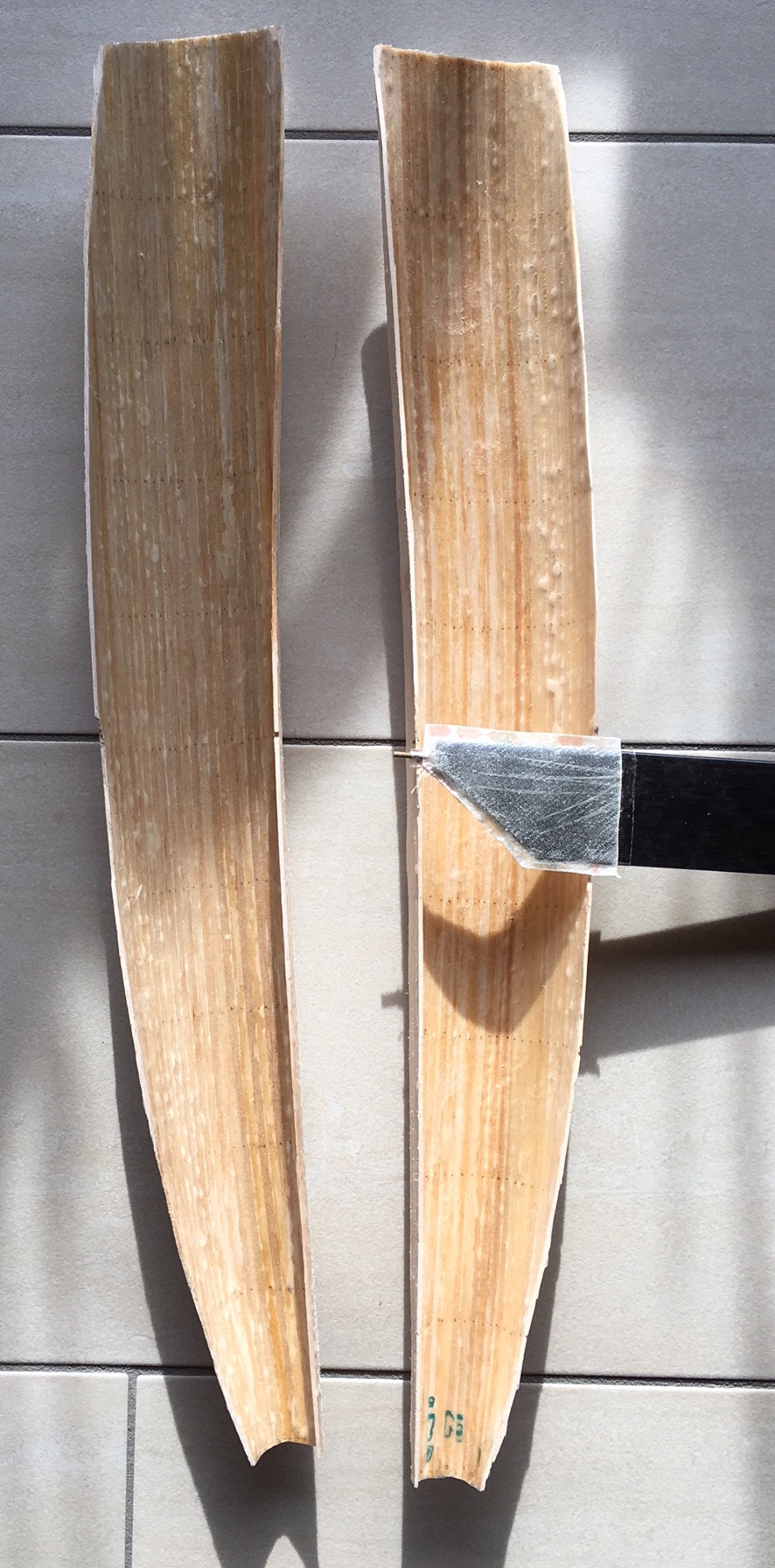

Hallo Richard,
Danke für die schnelle Antwort. :star:
Ist dann an den hellen Stellen das Glas-Leinwand-Gewebe durchgeschliffen? :?:
Und noch eine Frage:
Die Kiel-Mast-Tasche ist ein eigenes oder fertiges Produkt was man bestellen kann? :?:
Lg Marcus
PS: Sorry wenn ich soviel nachfrage, wird ja mein erstes Schiff in dieser Art :mrgreen:
M65
Re: Baubericht 2016: Orion Edge 65
Beitrag: #122Beitragvon optimist » 11.01.2017, 20:06
Guten Abend Marcus
Leider ja, die hellen Stellen sind durchgeschliffen und schon fast wieder repariert.
Die Kiel-Mast-Tasche ist ein Fertigprodukt und muss nur noch angepasst werden. Ich erhielt meine von einem Kollegen, bestellen kannst du die so viel ich weiss bei Arne, vielleicht weiss jemand im Forum mehr.
Schöner Abend und Grüsse
Richard

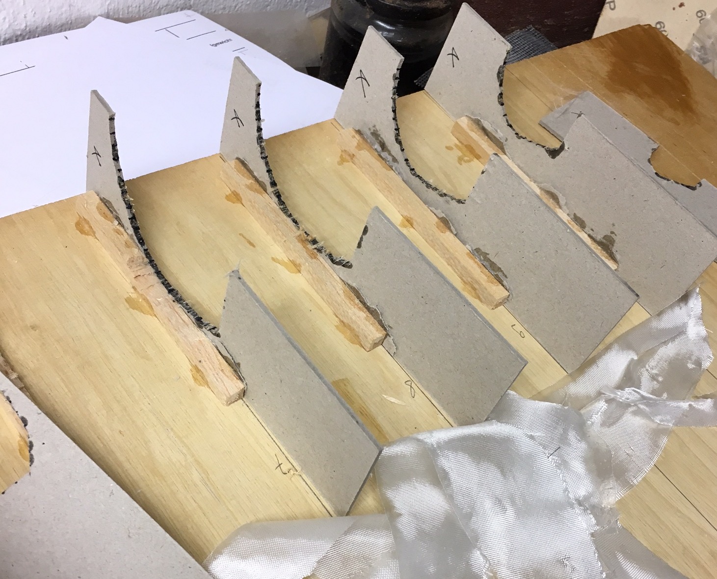

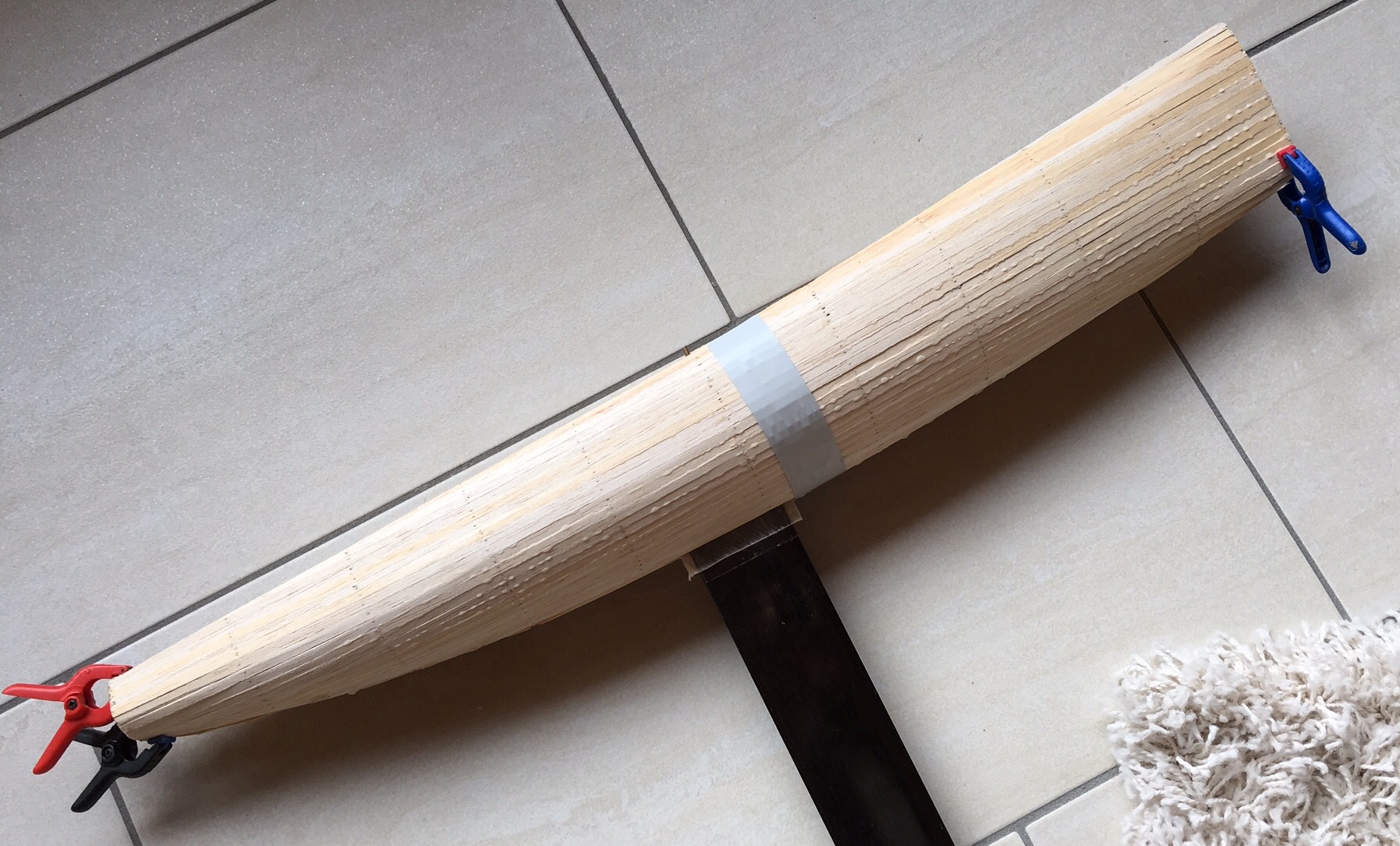

Ich wollte mal die Negativbauweise ausprobieren. Da kam die Orion Edge genau richtig.
Hier mal ein paar Bilder. Ich hoffe das ich bis Sommer ferig bin

Beitrag: #124Beitragvon M65 » 04.02.2017, 16:25
Hallo Bernd,
Auch deine Variante ist nicht schlecht.
Wie breit sind deine Leisten?
Sind die auch aus Balsa-Holz?
Lg Marcus
M65
Beitrag: #125Beitragvon fliegersepp » 04.02.2017, 16:46
Hallo Marcus,
Ja die Leisten sind aus Balsa und 4mm breit. Innen ist schon eine Lage 50 er Gewebe drauf
Bernd
fliegersepp
Beiträge: 28
Registriert: 25.01.2016, 16:32
Titel: Greenhorn
Beitrag: #126Beitragvon M65 » 04.02.2017, 17:03
Hallo Bernd,
Die 50 er Lage innen hättest du besser aus 25 er gemacht, damit es am Ende nicht zu schwer wird.
Diese dünne Lage wäre ausreichend Stabil um es außen zu laminieren.
Bin dann gespannt auf deine weiteren Berichte.
Ein Tipp zum Verschleifen der größeren Spalte an der Außenseite:
Mit UHU Ponal Holzkleber gut einstreichen und noch mit dem feuchten Kleber sofort verschleifen.
Somit geht das feine Abgeschliffene Holz sofort in die Fugen und bleibt dort. Nur der Bedarf an Schleifpapier erhöht sich ein wenig.
Danach vor dem Laminieren gut austrocknen lassen, den sonst gibt es Blasen beim abtrocknen.
Wenn die Dame des Hauses zustimmt mal für 2 Stunden bei maximal 40° in den Backofen.
Nach dem Laminieren ruhig 2-3 Tage austrocknen lassen und nicht auf eine Heizung legen.
20° bis 22° reichen aus zum Austrocknen, ansonsten besteht ebenfalls die Gefahr von Bläschen.
Lg Marcus
PS dies sind meine persönlichen Erfahrungen nicht Verbindlich
M65

Beitrag: #127Beitragvon Uwe » 04.02.2017, 17:12
Hallo Bernd,
deine Negativbauweise scheint ja gut zu funzen :tup: Wegen den Resten vom Holzleim musst du jetzt wahrscheinlich sehr vorsichtig schleifen. Die können sehr hart sein und dir dadurch die Oberfläche vom Balsaholz versauen indem du Täler in den Rumpf schleifst. Oder hast du Polyurethanekleber benutzt?
LG und weiterhin gutes Gelingen wünscht dir
Beitrag: #128Beitragvon fliegersepp » 04.02.2017, 19:37
Danke für die Tips..
Ja ich bin auch positiv überrascht wie gut die Negativbauweise geklappt hat.
Ich hab die Möglichkeit die Pappschablonen am Plotter zu schneiden, das erleichtert die Arbeit schon ziemlich.
Ich werde berichten wenn es weiter geht.
Bernd
fliegersepp
Beiträge: 28
Titel: Greenhorn

Beitrag: #129Beitragvon Torti » 05.02.2017, 12:31
Keine Panik wegen dem 50er Gewebe.
Erfahrungsgemäß gibt es so gut wie keinen Gewichtsunterschied zwischen 25er und 50er Gewebe, da 25er Gewebe mehr Harz braucht. Dafür ist die Beschichtung mit 50er Gewebe stabiler.
