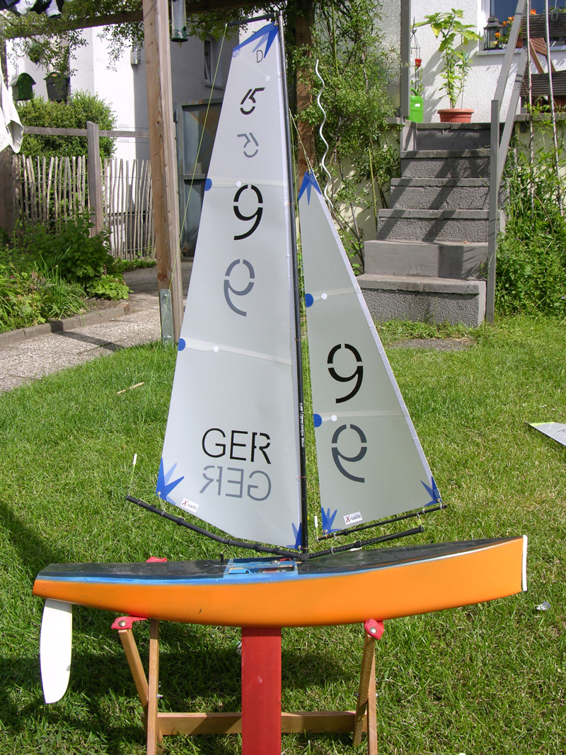

ich stelle euch heute meine derzeitige RG-65 vor. Es ist die #hashtag 0.9 :)
Insgesamt hat der Bau schlappe 2 Jahre gedauert. Das ist für ein Boot mit 65 cm Länge eine ganz ansehnliche Zeit, das macht mir so schnell keiner nach :?
Ich gebe zu, mich hat zwischendurch immer die Lust verlassen, dann war ich lange nicht in der Lage weiter zu bauen und ich war irgendwann auch von meiner Bauqualität, die ich an diesem Boot zustande bekommen habe, doch recht enttäuscht. Das Boot ist erst am Tag der letzten Regatta in Lübeck (09.06.13) fertig geworden. Eine sehr kurze Probefahrt gab es einen Tag vorher. Ich war selber überrascht und wirklich sehr glücklich (das ist nicht übertrieben) das ich mit dieser Baustelle erster geworden bin und meine Zweifel an diesem Boot überflüssig waren.

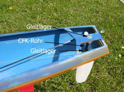

- GFK-Ruderblatt, ohne Welle 8g, Lagerung im Boot mit 2 Gleitlager (IGUS)

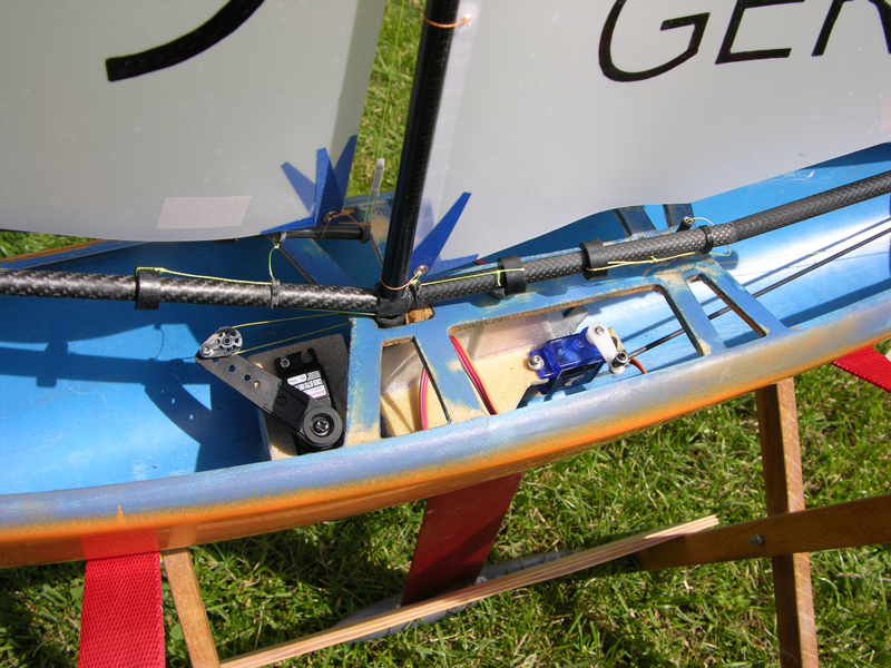

- Lagerung Swingrigg, Gleitlager IGUS
- Segelservo Graupner DES ..., Ruderservo ein blauer, taugt nichts (Rückstellung ist katastrophal)

Neben den vorhandenen A- und D-Rigg baue ich noch ein hohes A-Rigg und je ein B- sowie C-Rigg. Wenn die Riggs fertig sind, baue ich noch zwei, drei Kiele. Die Lagerung des Riggs wird auf Kugellager umgestellt. Die Gleitlager für das Ruder sind klasse, da wackelt nichts.

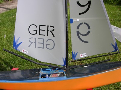

#hashtag 0.9,mit D-Rigg
Swingriggbaum
Ruderanlenkung
Anordnung der Servos

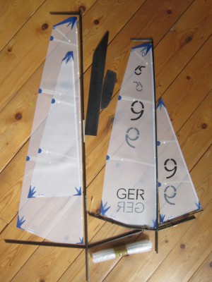

Am liebsten würde ich mir bis dahin ein neues Boot (#hashtag) bauen, aber ob das klappt :?
So werde ich zumindest neue Anhänge und Riggs mitnehmen.
Auf dem Foto ist der derzeitige Stand. B- und C-Rigg, CFK-Finne und Ruderblatt.
Bis auf das kleine Rigg ist nichts fertig zusammengebaut, aber bis zur Euro sind ja noch ein paar Tage Zeit ;)
