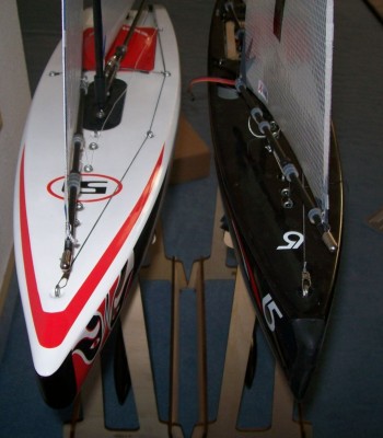

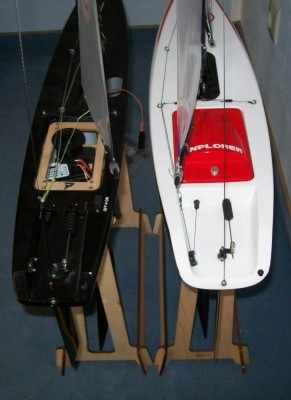

Moin...
ich besitze eine Dragonforce und eine Explorer, für die, die es nicht wissen, beide Boote sind von Joysway und sind quasi Baugleich ( Rigg/Schwert/Ruder/etc ) sie unterscheiden sich nur im Rumpf.
Der Dragenforce Rumpf sollte hier bekannt sein, der Rumpf von der Eplorer ist aus GFK und ist breiter und hat eine etwas andere Form.
Ich möchte eins der Boote für wenig wind benutzen und das andere für viel wind.
Welches würde ihr für viel wind nehmen und welches für wenig, welche änderungen würdet ihr empfehlen,
um jeweils eins für wenig wind zu optimieren und das andere für viel wind.
Die Boote müssen keine Regeln entsprechen, da ich an keinen wettbewerben teilnehme, sie sollen nur gut segeln...

Moin Matti,
interessant wäre zu wissen, was die Rümpfe wiegen, bzw. die Boote komplett.
Aus dem Bauch heraus und leidenschaftlicher DF Segler würde ich die DF für viel Wind nehmen, da die Wind braucht.
Die Explorer kenn ich jetzt nicht, aber so wie der Rumpf aussieht (bauchiger), dürfte die für weniger Wind besser geeignet sein. Die Profis hier im Forum dürfen mich selbstverständlich berichtigen ;) .
Kommt natürlich auch noch auf das Rigg drauf an und die Segel, die Original sind natürlich nicht so prickelnd :| .

Ähm, Du sprichst noch optimieren an.
Wie schon geschrieben, das Stell. Da Du wie ich keine Regattaambitionen hast, würde ich die Winde gegen ein Segelservo mit ca. 10kg Stellkraft austauschen (Umbauvideo auch auf youtube,Pred.Racing).
Stell von Arne, ohne hier Werbung machen zu wollen, wenn man sich das nicht selber zutraut, sind das die besten :gold: . Ach so, Arne=Forumsmitglied=Xsails. Dann kannste auch ein fertiges RG-Rigg nehmen.
Die Segeleigenschaften verbessern sich drastisch :mrgreen: .

Beitrag: #7Beitragvon Felix+ » 20.03.2017, 16:31
Moin
wo ich die beiden Boote so nebeneinander sehe--
passt der Deckel der Explorer zur DF?
