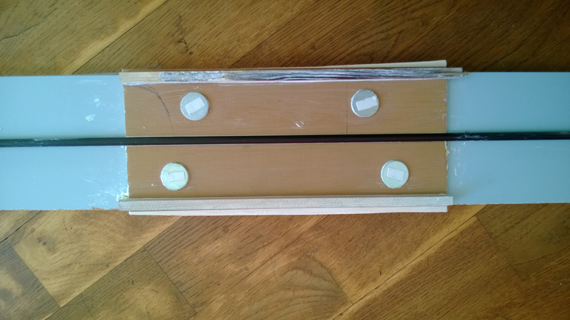

gestern habe ich mit Martin die erste Kielfinne und das erste Ruderblatt laminiert. Danach haben wir uns gemeinsam eine bessere Lösung für die Verbindung der Swingriggbäume überlegt und spontan ein Urmodell gebaut :)
Wenn das System funktioniert stelle ich es hier vor, wenn es mislingt bleibt es ein Geheimnis :?

auf dem Foto könnt ihr das Urmodell für das Verbindungselement sehen ;)
Wie das ganze funktioniert zeige ich sobald alles fertig ist.

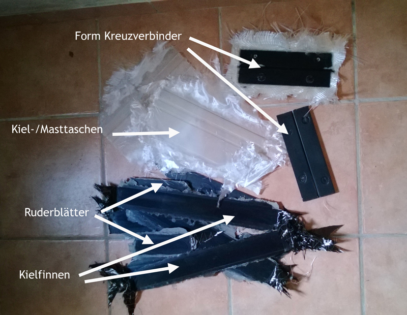

ich habe heute mit Thomas weiter gemacht. Jetzt sind drei Ruderblätter und Kielfinnen sowie eine Mast-/Kieltasche laminiert.

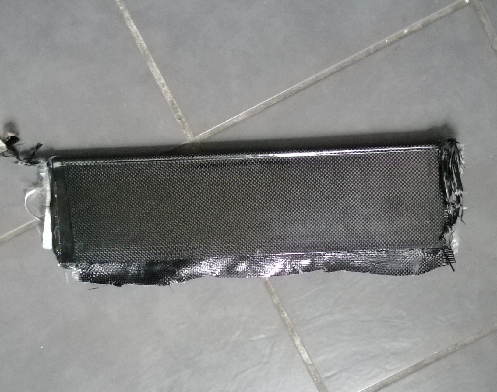

auf dem Foto könnt ihr den derzeitigen Fertigungsstand sehen, zumindest fast. Eine Kielfinne und ein Ruderblatt sind noch in der Form. Damit haben wir alle erforderlichen Anhänge, zwei Mast-/Kieltaschen und eine noch nicht ganz fertige Form für das Verbindungskreuz.
Das Urmodell ist auch (wieder) fast fertig.
Da ein eindeutiger Fortschritt zu sehen ist, :tup: macht es im Augenblick richtig Spaß sich mit den Jungs zu treffen.
Nächste Woche sollen die Masten und die Folie kommen. Dann geht es an den Bau der Riggs. Vorgesehen sind jeweils ein A und ein B bzw. C-Rigg.

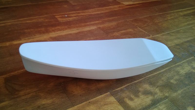

Heute bauen wir die Form für ein Footy. Das "Urmodell" besteht aus ABS und kommt aus USA. Es handelt sich um die Halfpint Too von Breaking Wind Boats.
Wir haben vom Hersteller das OK bekommen, eine Form und Rümpfe zu bauen :)
Bin sehr gespannt wie eine Footy segelt.
