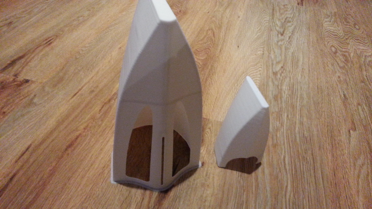

Hier mal ein vergleich der Klassen.... :D (in PLA)
Links IOM Rechts RG
Jörg
