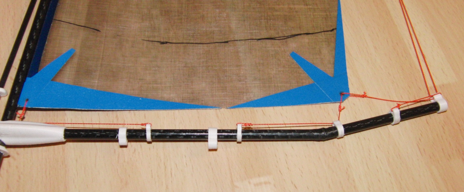

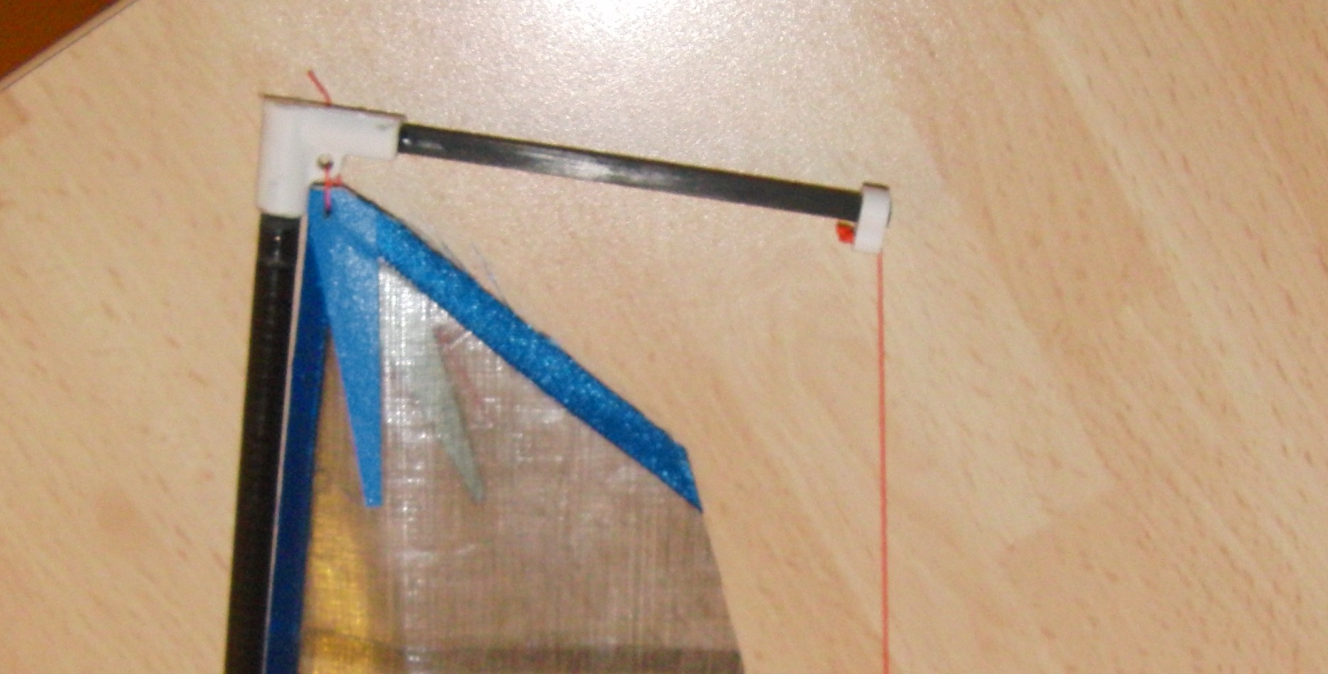

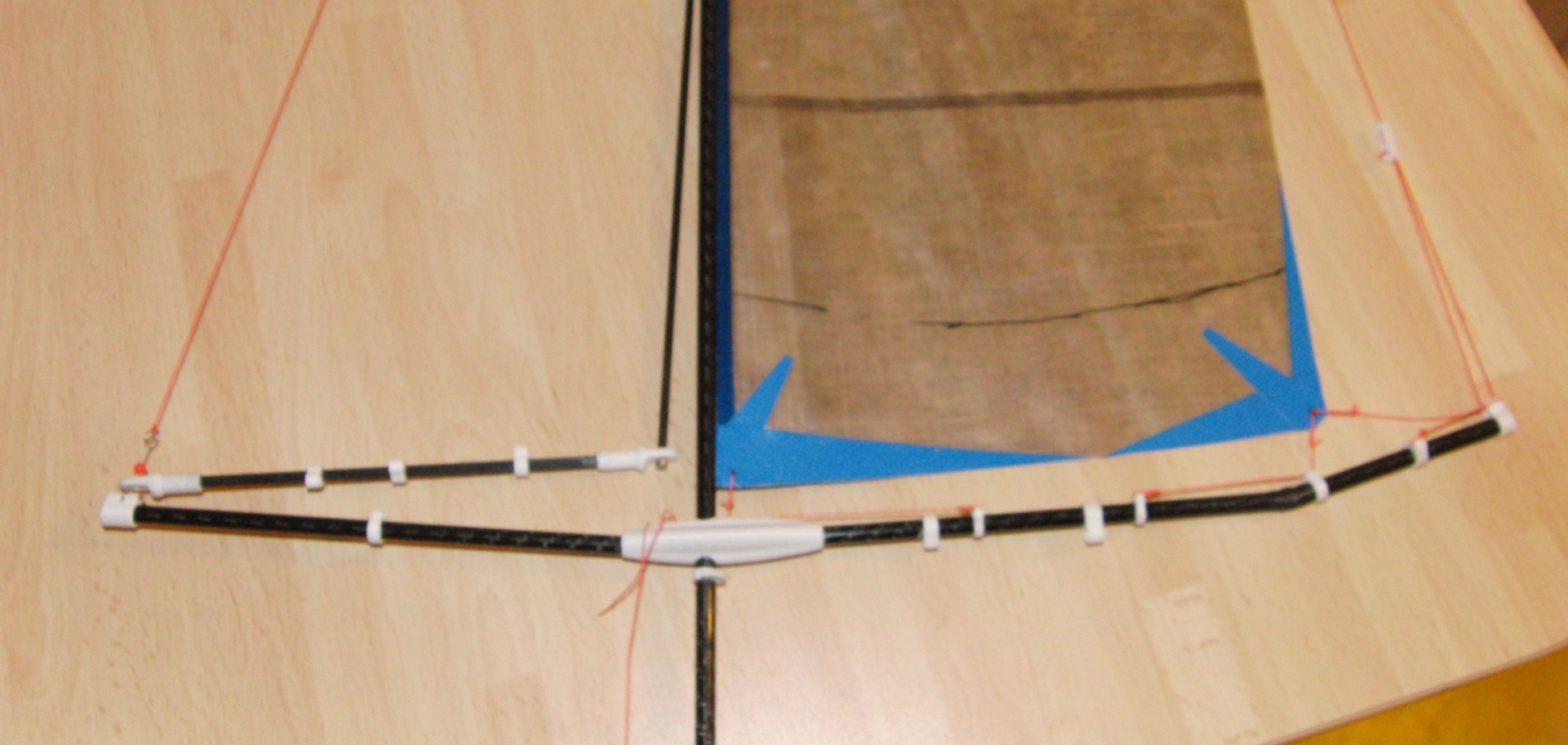

Habe mal wieder bisschen gespielt... ;)
Hatte keinen Bock, mit Harz rumzupanschen und habe mir deshalb meine Rig-Teile gedruckt.

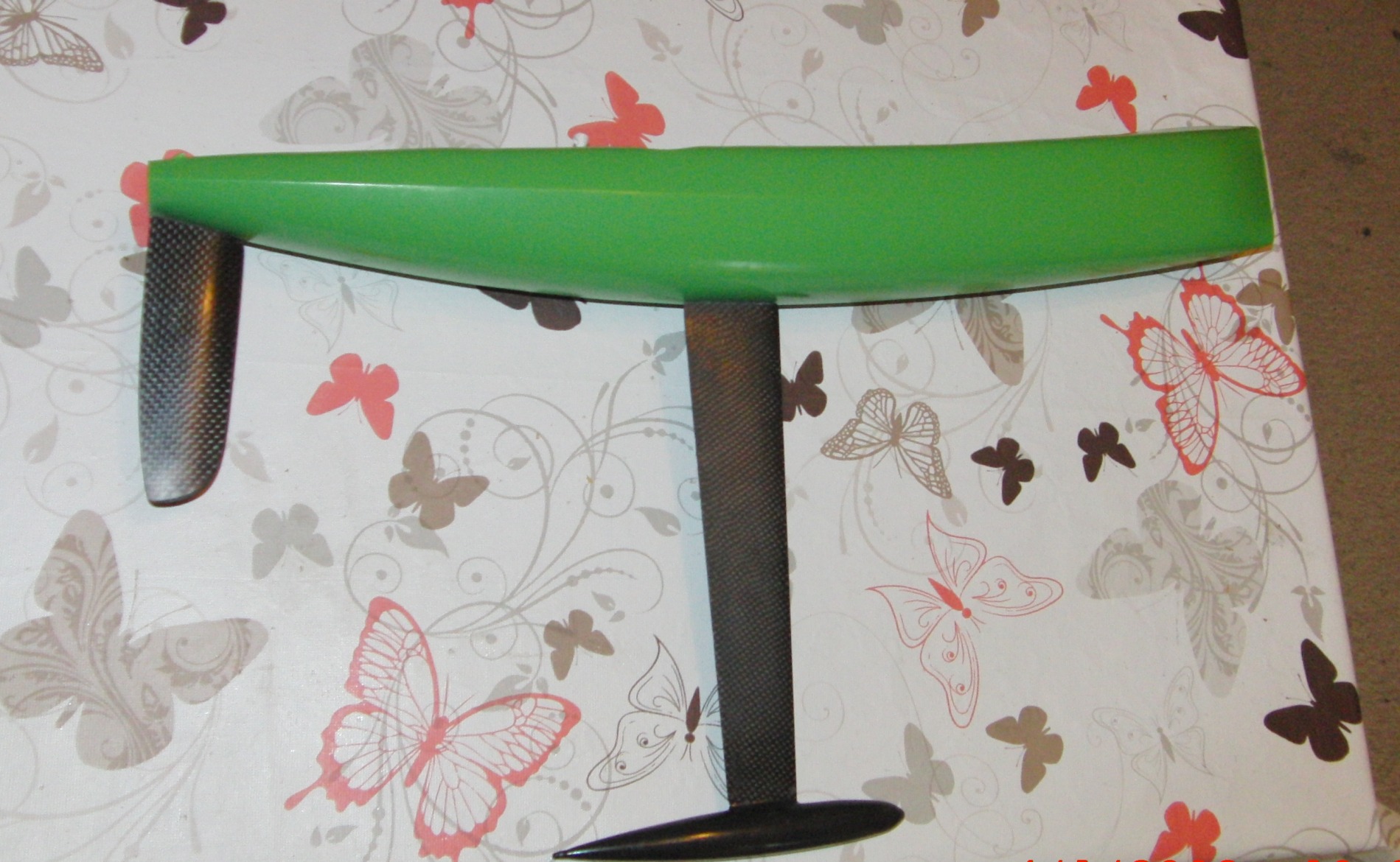

In Bremen möchte ich auch den neuen Prototypen der Manta einsetzen. Ist mit GT-Pro gedruckt und wirklich leicht. Segelfertig liegt sie mit 630g Blei und einem 850er Akku unter 1000g.
Nicht wundern, da ist nen bisschen Farbe aus der Spraydose drauf, da es das neue Material noch nicht farbig gibt.
