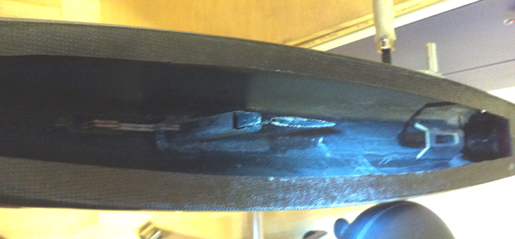

Beitrag: #31Beitragvon Roland K. » 06.07.2012, 16:26
So im Rumpf ist soweit alles drin. Gewicht momentan knapp unter 90 g. Kommt noch ein bischen was weg, die Schwerttasche ist noch zu hoch und die Kante muss auch nicht so dick sein.
Aber es soll diesmal noch ein Spezialdecksteil rein :)
und dicht war der Rumpf im Schwimmtest auch nicht, muss also leider Lack drüber oder rein, mal sehen.
100g werden wohl nicht zu halten sein, mal gucken wo´s am Ende rauskommt.
leider momentan nur die Handyknipse...

Beitrag: #33Beitragvon Roland K. » 06.07.2012, 22:00
Ja wird wohl nix werden. Wobei die Oberfläche ganz OK ist, nur der Rumpf muss noch dicht werden, sind so Mikrolöcher drin wo es ganz langsam reinsickert. Ich hab auch schon überlegt den Rumpf einfach nur von innen nochmal mit Harz auszustreichen. Keine Ahnung was im Endeffekt leichter wird.
Decksteil wird natürlich noch nicht verraten ;-)
Ja der Nachteil so wie die Form ist ist das beim Vacuum nicht Nass in Nass verbunden werden kann. Die Rümpfe werden also laminiert, ins Vacuum gelegt. Dann mit einem scharfen Cutttermesser den Rand abschneiden. Das geht eigentlich ganz einfach selbst bei Carbon. Dann kommt ein bischen eingedicktes Harz auf die Naht und ein Gewebeband drüber, etwas nach innen drücken, Rumpfhälften zusammenfügen und dann mit nem Pinsel an einem Stab nochmal das Band andrücken. Oben wird nur mit Harz verklebt und später an der Spitze und am Heck nochmal ein kleines Stück Gewebe drauf gemacht, der Rest wird ja eh weggeschnitten. Als die Form noch heil war gab das auch sehr gute Ergebnisse.

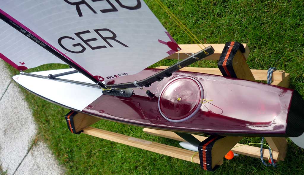

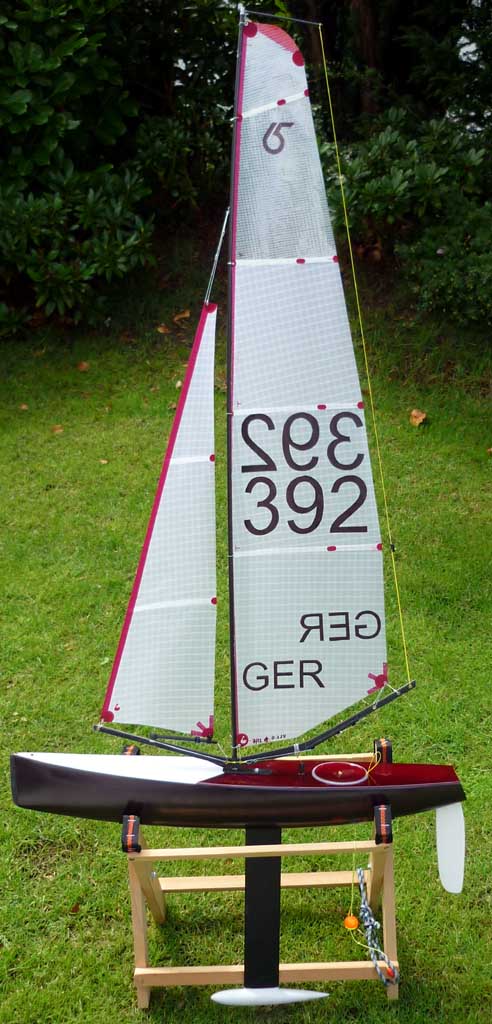

Beitrag: #35Beitragvon Roland K. » 04.08.2012, 13:05
Die Regatta in Holo hat ja noch einige Schwachstellen gezeigt, beide Boote waren noch undicht an der Kieltasche. Jetzt sollten hoffentlich alle Lecks beseitigt sein. Mein Boot hat auch nen Deckel bekommen, diesmal habe ich mir etwas mehr Mühe gegeben und ihn versenkt eingebaut.
Das Rigg ging in Holo eigentlich ganz gut obwohl es für so viel Wind überhaupt nicht ausgelegt ist, der Mast ist eigentlich viel zu weich dafür. Nach den Tipps von Tobi ist der Schnitt ist recht gemässigt geworden, ein bischen höher als mein bisheriges A-Rigg, etwas mehr in richtung klassisches Swingrigg mit recht kleiner Fock (ergibt sich fast zwangsweise wenn man das Groß höher macht aber in der Sehnenlänge nicht zu kurz werden will).
Gewicht knapp unter 60g, das kriegen andere noch leichter hin aber gegenüber den 90g des bisherigen Riggs bin ich schon recht zufrieden...
Jetzt noch das niedrige (A-) Rigg nochmal in "leicht" nachbauen, neue Segel müssen dafür auch her, die alten sind schon ziemlich ramponiert. B-Rigg ist schon fertig, Kiele fertig machen und dann ist evtl. wirklich alles vom WM-Setup schon zur iDM fertig. Wär natürlich super um nochmal alles unter Regattbedingungen zu testen.
