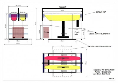

Heute hab ich mir mal Gedanken gemacht wie ich problemlos 2 Boote zum Wasser bekomme.
Man hat ja doch einiges zu tragen. Funke, Ständer, Box mit Ersatzteilen,
Kleinigkeit zu Essen/Trinken usw..
Meine Idee, eine Box die auch als Ständer dient und den Rest aufnimmt.
Die Abmessung sollte max. ca. L=70cm, B=35cm, H m. Tragegriff=60cm sein.
Herausgekommen ist dieser Entwurf.
Die Idee mit dem drehbaren Rahmen unter der Box ist, das die Standfestigkeit erhöht wird und die Boote
aufgeriggt in der Box stehen können.
Ich werde über den Winter die Box mal bauen.
Was denkt ihr, ist das eine Lösung u. so praktikabel
