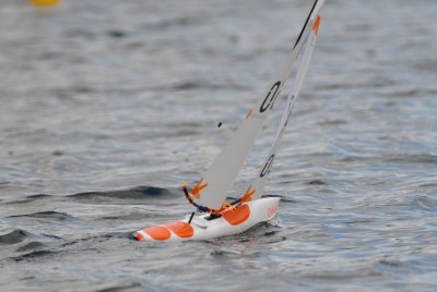

es gibt was neues aus meinem Designbüro und Modellbauwerft. Die Orka MKII hatte vor wenigen Tagen Stapellauf und war heute zum ersten mal mit komplettem Farbekleid und B-Rig unterwegs. Ob es eine Evolutionsstufe gegenüber meiner Orka (https://forum.rg-65.de/viewtopic.php?f=24&t=2796#p28274) ist kann ich bisher noch nicht sagen. Sie segelt recht angenehme und unauffällig. Der Rest muss sich auf Regatten zeigen ...
Soviel erstmal zum Eröffnungspost. Weitere Details folgen die Tage ...

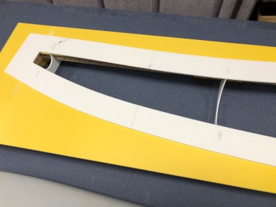

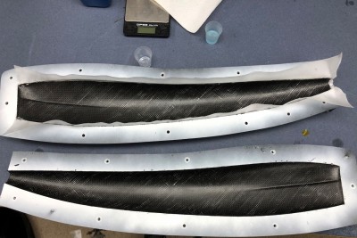

Kommen wir nun zum Bau:

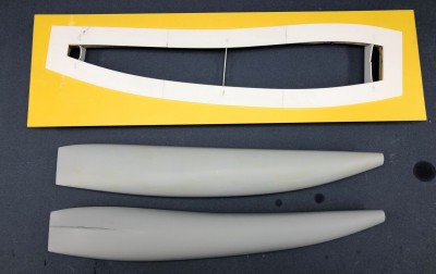

Der lief wieder nach meinem Standardprogramm ab mit ein paar kleinen Erleichterungen durch den 3D Drucker. In Kurzfassung:

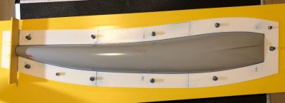

- drucken des Urmodells in 3 Teilen und entsprechendem Oberflächenfinish durch Streichen mit Harz, Spritzspachtel und natürlich schleifen ...
- Bau einer Trennebene, welche dieses Mal aus dem 3D Drucker kommt samt entsprechender Haltespanten für das Urmodell
- laminieren der beiden Formhälften
- laminieren des ersten Rumpfes und das gleich in der Qualität (Laminataufbau) wie den besten der Orka MKI. Hat auf abhieb gepasst.
- laminieren der Anhänge Flosse und Ruder
- einbringen der Ausschnitte, sind gleich geblieben zu Version 1 nur an leicht versetzten Positionen
- einkleben von Mast und Kieltasche (gedruckt aus LW-PLA und einmal mit Harz gestrichen zwecks Dichtig- und Festigkeit). Auch die Positionen dafür haben sich leicht nach vorne verschoben aufgrund des gewanderten Verdrängungsschwerpunktes zur Version 1
- Innenausbau nach meinem üblichen Standard mit den gleichen bewährten RC-Komponenten
- anpassen von Finne und Ruder an die Rumpfkontur bzw. die Kieltasche
- erste Schwimmprobe zur Ermittlung der genauen Position des Kielgewichts
- Finales ausrichten der Bombe und ankleben
- Restarbeiten bezüglich Mastaufnahme, Riggsicherung, Ruderanlenkung, Schot- und RC-Einstellungen

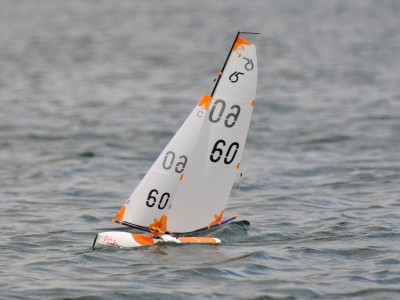

Der erste richtige Einsatz für die Orka MKII war dann gleich die iDM in Rostock (2021), wo das Boot mich bei guten bis grenzwertigen A-Rigg Bedingungen nicht enttäuscht hat. Mit erreichen des dritten Platzes war ich sehr zufrieden.
Ein paar Wochen später beim Trainingssegeln auf der Alster (für die Ausgefallene Adventsregatta) waren doch viele von dem Design sehr angetan, da es etwas anders aussieht als die üblichen Konstruktionen und optisch etwas gefälliger ist als die 1ser Version. Auch fiel den andren Skipper das gute Verhalten bei mehr Wind auf Vorwindkursen auf. Auch wenn der mehr oder weniger unter Wasser ist bleibt der Speed hoch und man gewinnt Meter für Meter.
Nach dieser Veranstaltung gab es für mich eine ehr unerwartete Nachfrage nach Rümpfen bzw. Bausätzen für das Schiff. Über den Winter habe ich mich dann auch noch breit schlagen lassen drei Rümpfe (in unterschiedlichen Vorfertigungsgradstufen) für andere aufzubauen. Der letzte davon im rundum Sorglospaket mit zwei Kielen und drei Riggs habe wurde erst gegen Ende letzten Jahres fertig ...
Bei den ersten Regatten im Frühjahr hat sich dann gezeigt, je windiger es wird desto besser kann die Orka MKII ihre Potential ausspielen, da sie auch gerade für solche Bedingungen designt wurde. Bei der ersten in Ohlenstedt (2022) bei der 3 MKII an den Start gingen, wäre es fast gelungen das komplette Treppchen zu besetzten, wenn eine nicht im zweitletzten Lauf unter gegangen wäre aufgrund eines Zusammenstoßes kurz nach dem Start mit der Folge eines defekten Patches, welches dann auf dem ersten Downwinder zum schnellen Tauchgang führte. Dank der der DLRG war das Boot aber nach einem ca. 15min Tauchgang nach 1,5 Stunden wieder an der Oberfläche. Fairer Weise muss man aber auch dazu sagen, dass 1-2 gute Segler aus dem Norden bei der Regatta gefehlt haben ...
Zum aktuellen Zeitpunkt sind soweit mir bekannt 7 Orkas MKII (nicht ganz die Hälfte der von mir insgesamt laminierten Rümpfe) segelfertig und auch schon auf dem Wasser gewesen. Bisher war das Feedback überwiegend positiv von allen Skippern die eine gesegelt haben. Selbst bei wenig Wind scheint das auf mehr Wind ausgelegte Design keine merklichen Nachteile zu haben. Viel hängt halt auch vom Geschick des Skippers ab und vom richtigen Trimm der Segel für die entsprechenden Bedingungen.
Obwohl das Wendeverhalten gegenüber der des ersten Orka Designs besser geworden ist, bleibt hier ein leichtes Handicap wenn eine kurze hohe Welle vorhanden ist. Für solche Bedingungen wäre ein etwas größeres Ruder sicherlich sinnvoll. Auch fährt sie vor dem Wind bei richtig Druck nicht ganz so auf Schien wie die MK I, da der Bug runder und voluminöser ist. Aber kein Vorteil kommt ohne Nachteile ...
Insgesamt ist für mich die Orka MKII ein gelungenes Design, unkompliziert zu segeln und in der Lage vorne im Feld mit zu mischen. Obwohl ich meine eigenen beiden Orkas nie gleichzeitig auf dem Wasser hatte, würde ich schon von einer gelungenen Evolutionsstufe sprechen.
