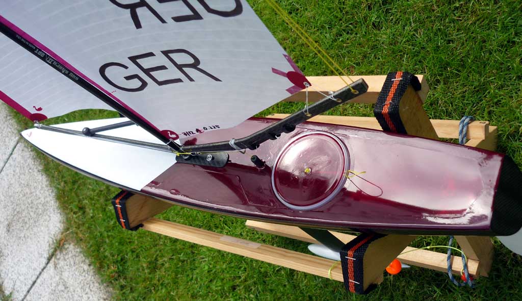

Hallo Roland
diese Kante, gibt es da keine Probleme mit der Abdeckfolie betr Dichtigkeit?
Gruss Reto
Beiträge: 310
Re: MaLi
Beitrag: #72Beitragvon Roland K. » 17.03.2014, 17:30
Hi Reto,
Ich nehme keine kleinen Patches nur für die Löcher sondern das ganze Deck wird aus 2 Teilen zugeklebt. Lackieren ist ja nicht so mein Ding und so kriege ich auch gleich Farbe ins Boot damit es auf dem Wasser gut zu erkennen ist.
Hier ein älteres Photo: download/file.php?id=1015&mode=view
Wenn man das genauer im Bereich des Lukendeckels anguckt sieht man aber auch das man die Folie mit Fön ganz gut in die Kante reindrücken kann. So ginge das evtl. auch mit kleineren Patches. Mit den zwei großen Patches ist das Boot auf jeden fall dicht.
Gruß Roland

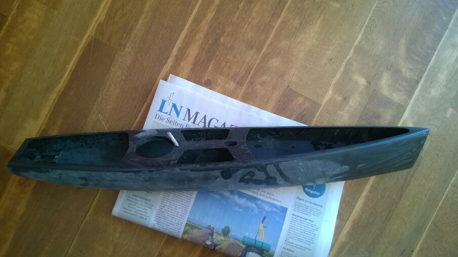

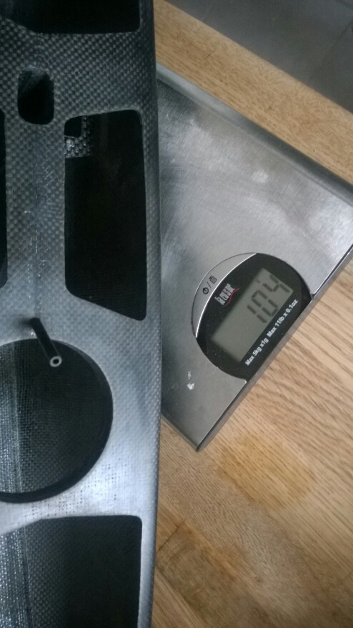

ich baue gerade " "My first MaLi" ;)
Das ist zwar kein tolles Foto und das Boot ist frisch geschliffen aber mit dem Gewicht bin ich ganz zufrieden. Das Boot wiegt 105g, noch 10g Lack drauf dann bin ich bei 115g angekommen.

Hübsch ! Du hast die besere Variante gewählt und das Deck dringelassen...
Ich hab noch nen Geheimtipp: da ich ja lackieren hasse hab ich im laufe der Zeit so meine Techniken entwickelt.
Wenn der Rumpf dicht ist kannst du fein (600er) schleifen und dann nur mit einem in Epoxi getränken Lappen drüberwischen. Wirklich nur einen feinen Film aufpolieren. Der dichtet noch minimal Pinholes ab und holt den Glanz hervor und die kleine Kratzer vom Schleifen verschwinden. Und so ganz nebenbei ist das natürlich auch leichter als Lack...
Re: MaLi
Beitrag: #75Beitragvon Arne » 20.03.2014, 13:43
Moin Roland,
so'n Geheimtipp ist das garnicht. Die Technik habe ich auch schon angewendet ;)
Ich mache in den Harz noch Kohlefasermehl, das ergibt ein tiefschwarzen, matten Glanz.

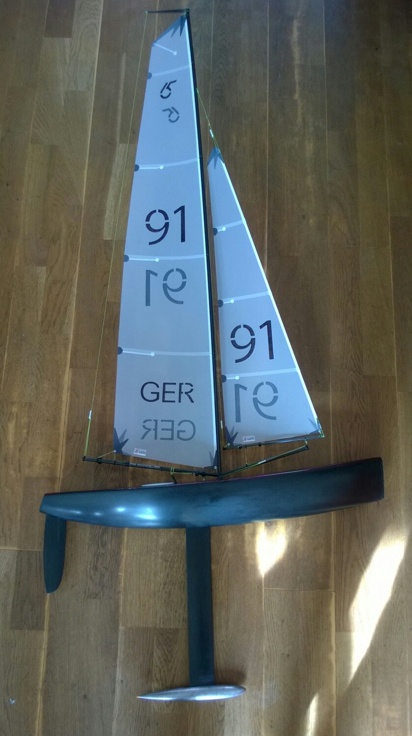

Beitrag: #77Beitragvon Arne » 22.03.2014, 13:47
Fertich :)
Ist aber leider nicht meine :?
Gewicht mit Akku, Servos etc und Kielgewicht (Blei) mit 650g = 1.010g
