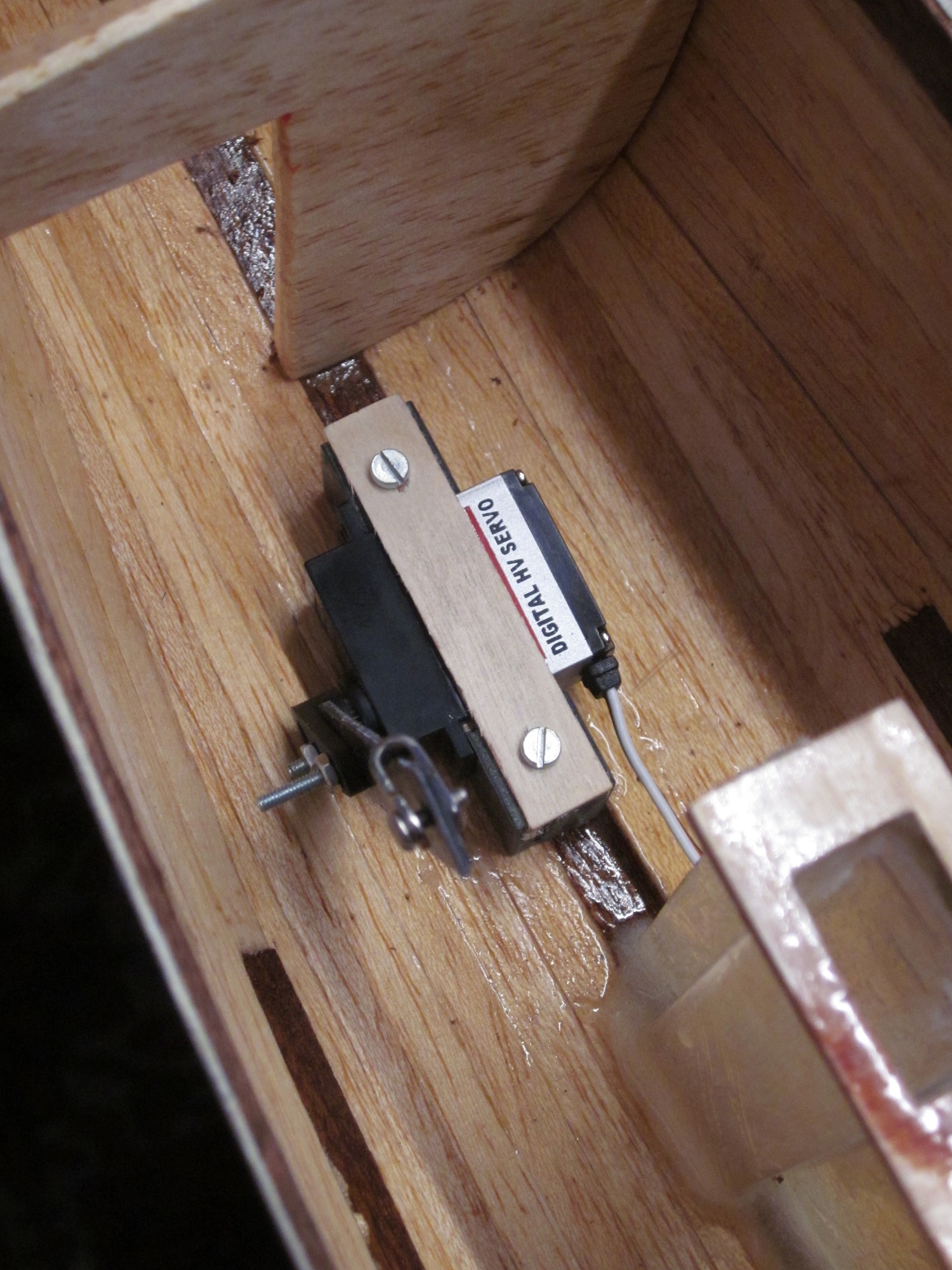

Die nächsten Schritte waren der Einbau der Servo-Halterungen und der Halterung für den Empfänger und den Bec. Die Halterungen habe ich aus selbst laminiertem Sandwichmaterial hergestellt und sie sind sehr einfach gehalten. Der Segelverstell-Servo wurde liegend eingebaut und der Servo wird einfach mit einem Sperrholzplättchen eingeklemmt. Empfänger und Bec werden zwischen die Seitenwände geklemmt und an der Stirnwand Seite Bug habe ich 2 Löcher gebohrt für die Antennen.
Ruderservo
Segelverstellservo

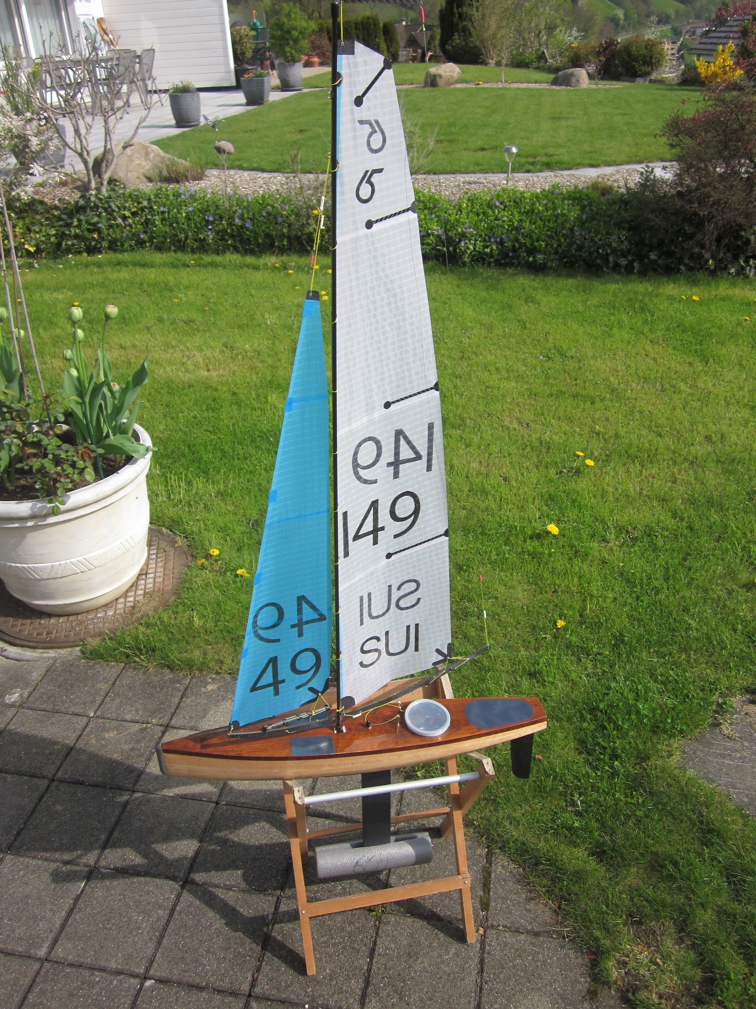

So sieht das Deck nach der ersten Lackierung mit einem 2 Komponeten-Lack aus. Ich lackiere nicht selber, das macht ein Bekannter für mich.
das Boot ist bereit zur ersten Fahrt
Letzte Woche war es dann soweit und meine Goth hat zum ersten mal Kontakt mir ihrem neuen Lebensraum, dem Wasser.
Das Schiff liegt schön im Wasser und springt bei leichten Wind sehr gut an, ich hoffe das wird auch bei etwas stärkerem Wind so sein.
Ich hoffe, ich konnte mit meinem einfachen Baubericht einige Herzen von Modellboot-Bauern etwas höher schlagen lassen und freue mich auf viele Segelstunden mit meiner Goth!
