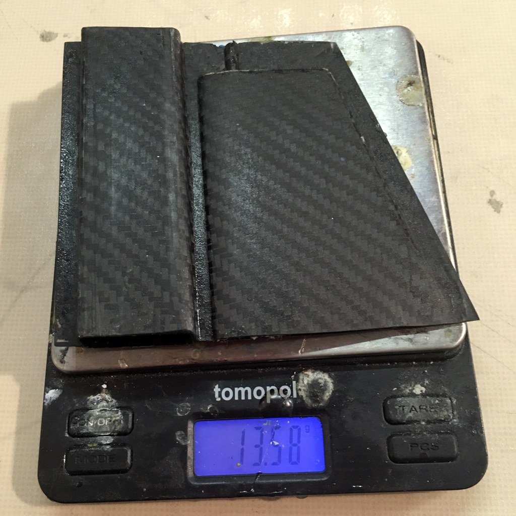

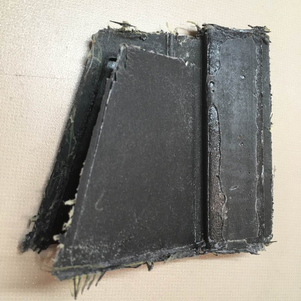

Auch Rückschläge gehören zum Entwickeln dazu.
-Entformen ging nur mäßig, Masttasche dabei in der Naht aufgerissen.
-Zuwenig Gewebe im Bereich Masttasche, die ist dadurch gar nicht richtig ausgepresst
-Das Carbonvlies gibt zwar eine gute Oberfläche aber klebt nicht gut aneinander, evtl. zu glatt.
+Gewicht Ok
+ Form funktioniert grundsätzlich
Also: Form überarbeiten, ein par Ecken runder schleifen, vieeel beser wachsen und als nächstes eine Tasche nur mit Gewebe ohne Vlies.

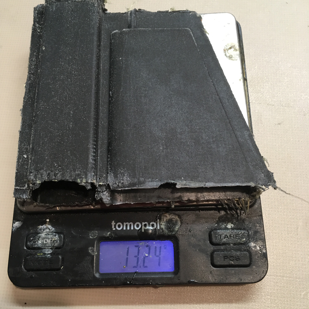

Beitrag: #35Beitragvon GER 2 » 25.02.2017, 09:13
2. Versuch, entformen ging diesmal gut, Ergebnis auch OK. Diesmal habe ich einen Teil des Gewebes vorher um den Masttaschenkern gewickelt, so umgeht man die Schwachstelle der Naht. Das werde ich bei der nächsten Tasche auch so machen. Für das einlegen des Gewebes habe ich auch noch eine Idee, mal sehen ob das klappt. :?:

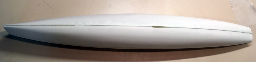

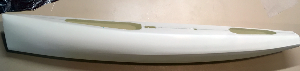

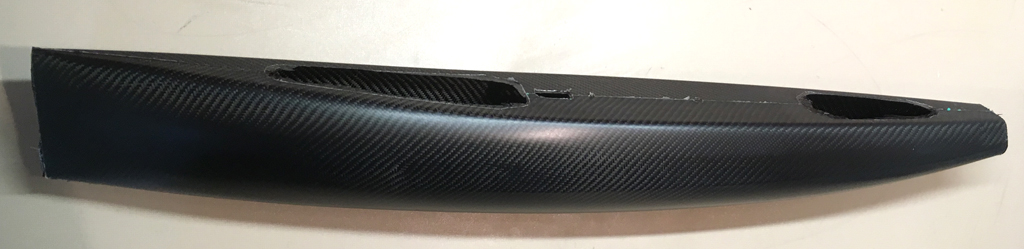

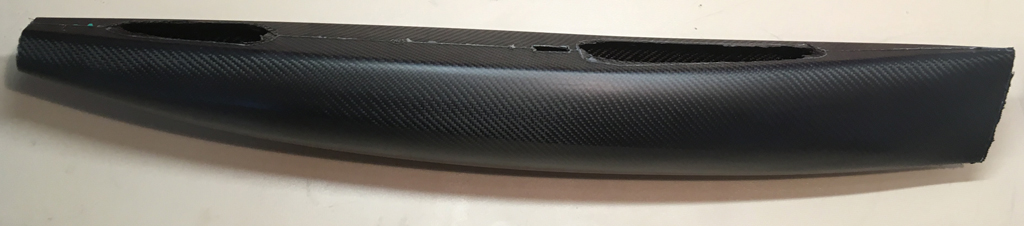

Beitrag: #37Beitragvon GER 2 » 27.02.2017, 19:04
Es ist soweit lange Vorarbeit, so umfangreich wie noch bisher für kein Boot aber....
dieses Grinsen wenn man die Form aufmacht, das entschädigt für alles :bounce:
Hier die ersten Rümpfe:
Nukite Rumpf #001, 3x70 Glas, erster Testrumpf 105g.
Nukite Rumpf # 002 97g, 2x93 Carbon
Gewicht geht noch besser bin etwas aus der Übung was das Laminieren angeht...ist aber auch nicht so schlecht wie es erstmal klingt, Deck ist ja schon komplett drinnen, für den Ausbau kommen da noch max. 20-30g dazu, die Decksausschnitte sind auch eher klein gewählt. Und wie bei mir üblich eine dicke Dechschicht so das an sich nicht mehr lackiert werden muss. Also im Schnitt 130g fürs komplett ausgebaute Boot, kein Leichtbau aber dafür sehr haltbar.

Beitrag: #38Beitragvon Helmi » 27.02.2017, 19:21
Wunderschön ists geworden :tatsch: , Bin richtig neidisch :P

Beitrag: #39Beitragvon stetson » 27.02.2017, 19:27
Sieht sehr gut aus ! :clap: :clap:
