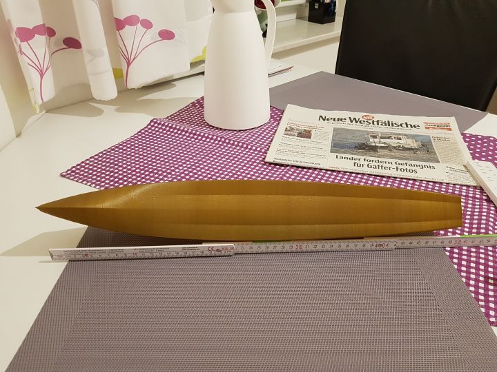

FreeShip und STL-Datei:
Das Ansehen meines konstruierten Bootes im 3D-Fenster in FS ist toll. Aber das in der "Handhalten"
ist noch besser. Aus diesem Grunde nutze ich gern die Exportfunktion.
Ich exportiere eine STL-Datei meiner Konstruktion.
Übernehme diese in meinen Slicer. Dort scaliere ich das Boot auf 200mm herunter und drucke dieses auf dem Spiegel stehend aus. Nun halte ich etwas in der Hand. Ein großartiges Gefühl. Selbst entworfen, gezeichnet
und nun halte ich mein Werk in der Hand..........
Das ist Modellbau, und darum macht mir das soviel Spaß.........
Ich zeige euch noch einige Probestücke ................
Müßt ihr ggf. neues Filament ausprobieren? Oder einen Probedruck? Warum nicht einmal dieses Versuchsobjekt?

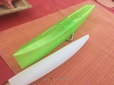

von andyhoff
Servus,
seitdem ich einen Drucker habe mache ich das auch gerne.
In der frühen Entwurfsphase reichen mir da Halbmodelle wie von Rainer gezeigt.
Irgendwann kommt inzwischen aber der switch vom grundlegenden Rumpfdesign in FreeShip zum 'richtigen' 3D-CAD. Hier kommen dann die Feinheiten im Deckslayout ..
Da drucke ich inzwischen sehr gerne ein 50% Modell. Dafür wird der Rumpf in der Mitte geschnitten. Da man jetzt sowieso im 3D-CAD unterwegs ist bereitet das keinen großen Aufwand mehr. Die beiden Hälften werden dann stehend auf dem Mittelspant im Vasenmodus gedruckt. Beide Hälften zusammengeklebt erhält man schon einen sehr guten Eindruck vom Boot mit den ganzen Details.
Unten (weiß) manta2019 in 33% .. oben (grün) was neues in 50%
Diese Minimodelle sind richtig putzig und sehr dekorativ. Da könnten sich noch einige ansammeln.... :D
