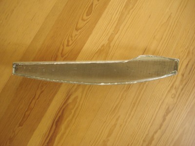

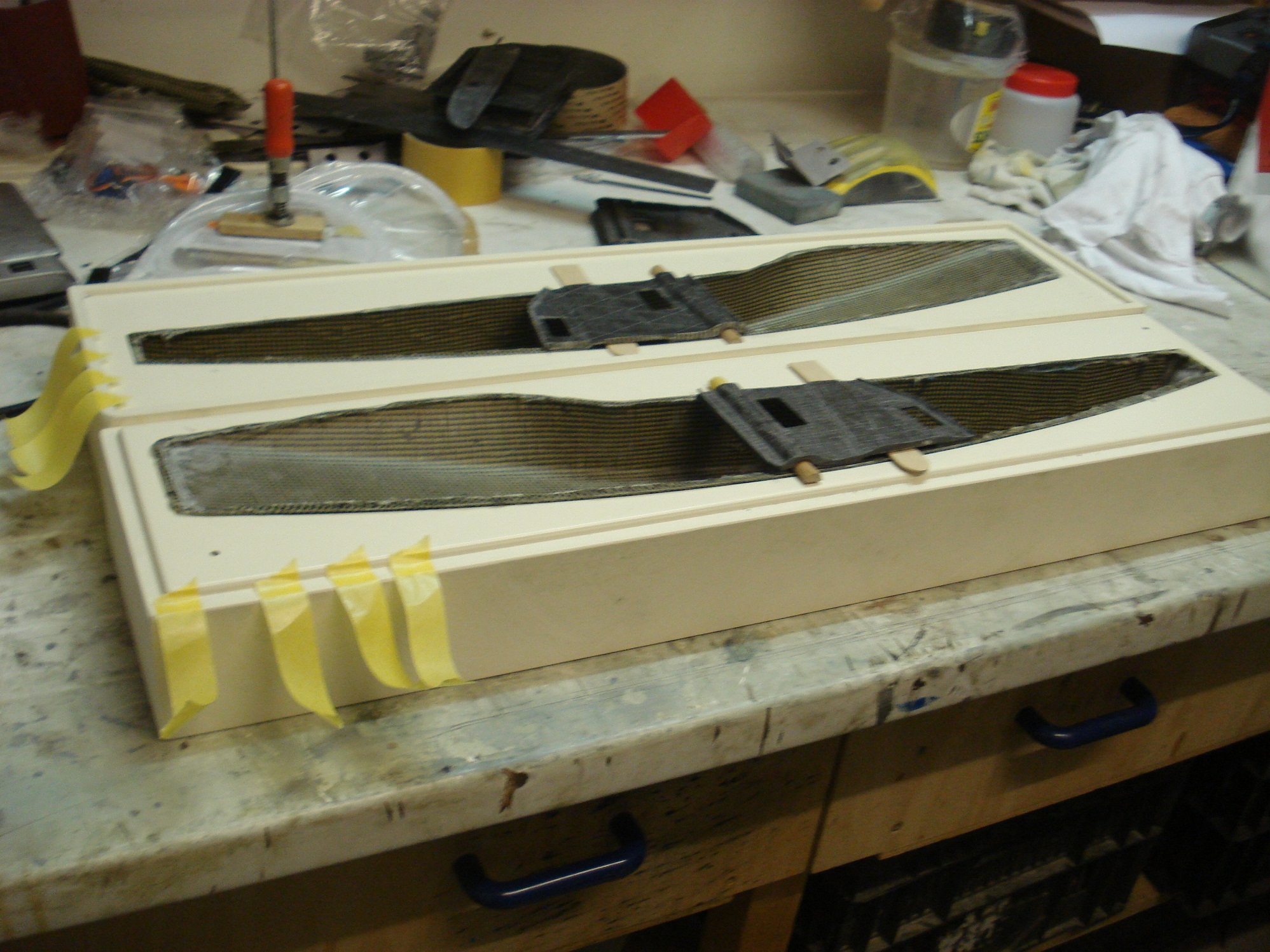

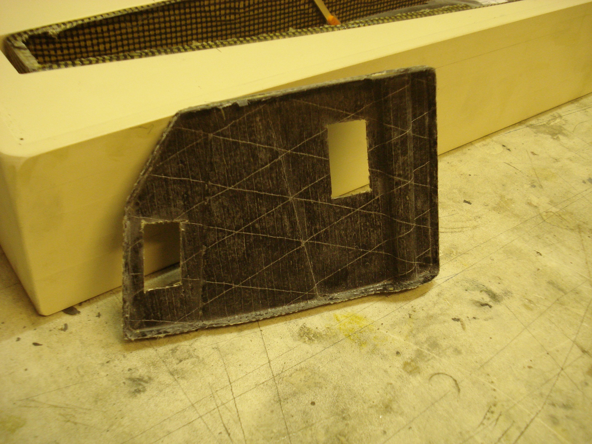

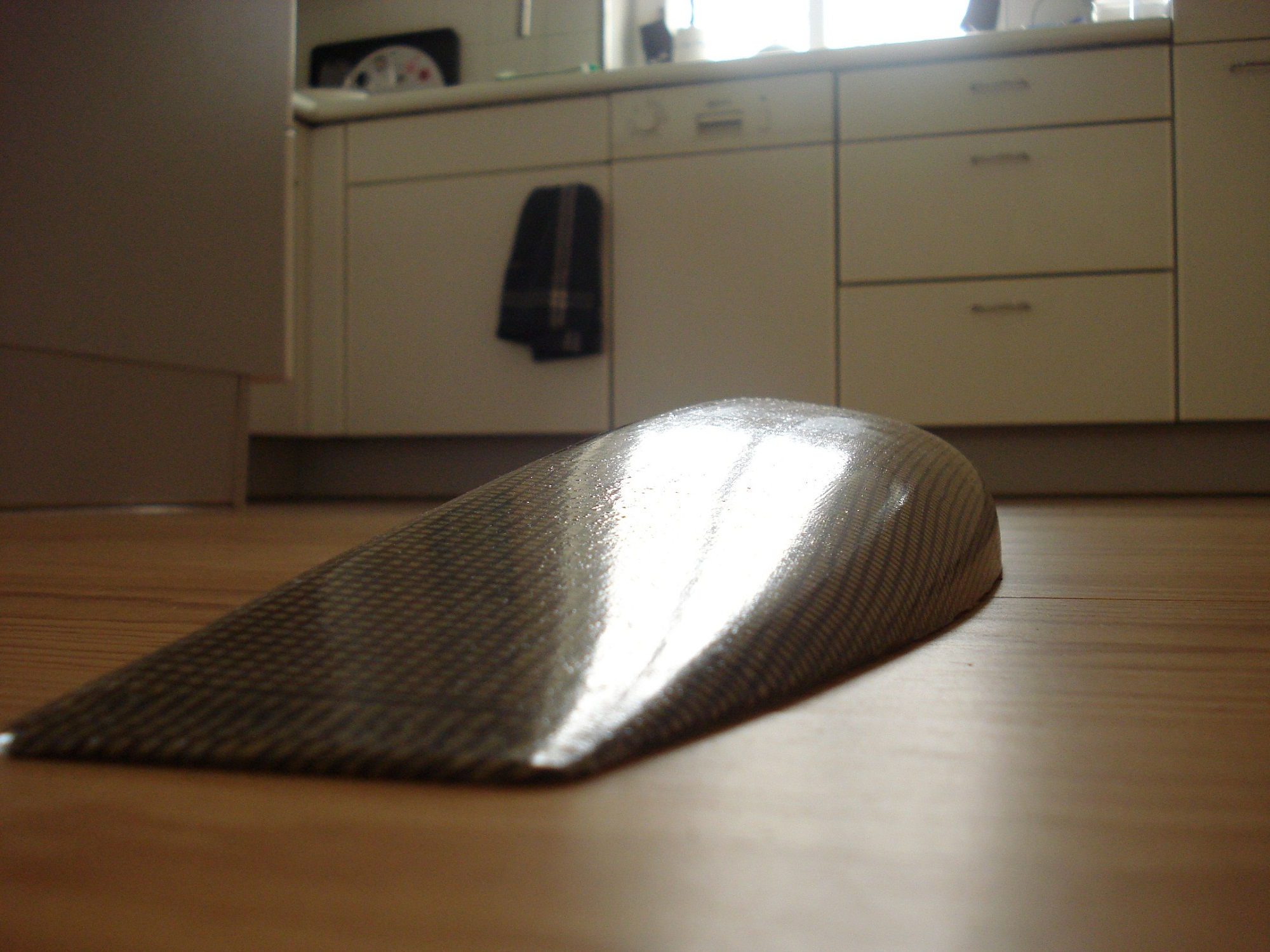

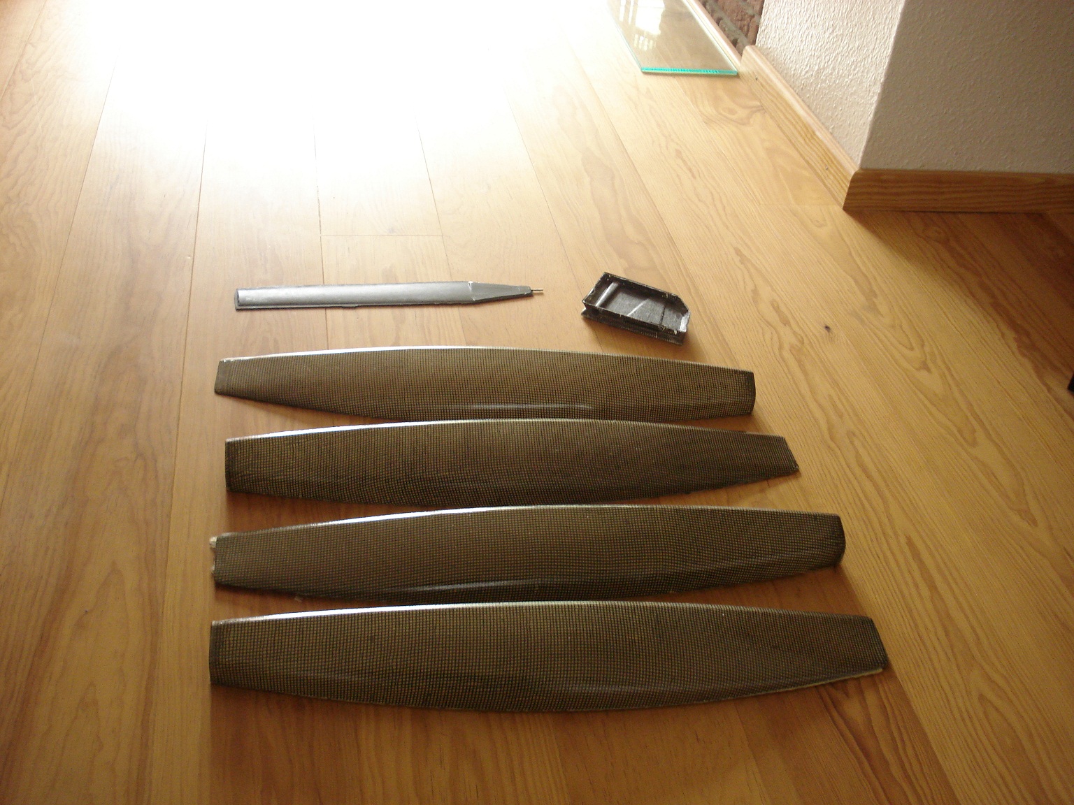

ich habe eben mal ein paar Fotos gemacht auf dehnen man gut erkennen kann wie wir uns den weiteren Bauverlauf vorstellen.
Einmal Kiel/Masttasche und Kielfinne+ 2 Rümpfe:
Eine Rumpfhälfte:
Die besagte kleine Kante:
Kiel/Masttasche:
Kielfinne:
Kielfinne
Das sind erstmal die Bilder für heute...

Beitrag: #13Beitragvon Admin1 » 09.10.2011, 13:07
Servus Jacob,
sieht alles sehr gut aus .. lediglich die Rumpfoberfläche würde mich nicht zufriedenstellen.
Sieht auf dem Foto mit der Spiegelung nicht so gut aus.
Sehr schönes Projekt und strukturierte Vorgehensweise .. Ihr macht es gleich richtig perfekt .. gefällt mir!
Hast Du noch ein paar Infos zum Schwert?
Laminataufbau, Gewicht, Länge usw..
und kannst Du bitte mal ein Foto von der Schwertform zeigen?
Ist auch für mich eine Baustelle die ich demnächst mal anpacken muss.

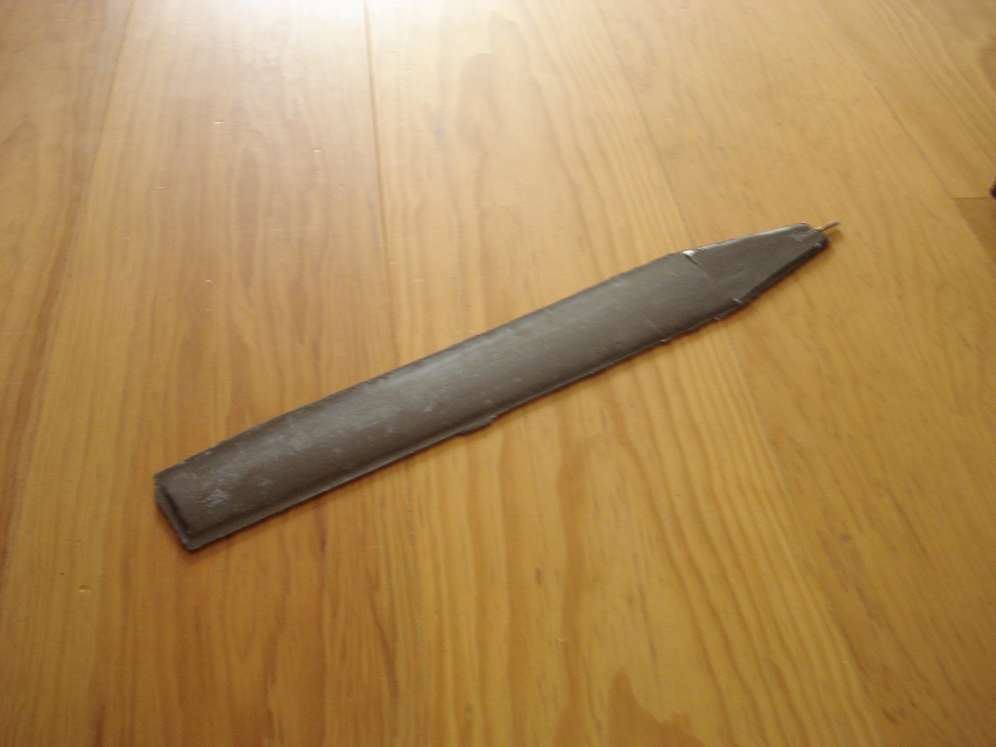

Beitrag: #14Beitragvon ginkgo » 09.10.2011, 13:14
Der Rumpf ist Gestern Vormittag mit Epoxid abgewischt worden damit er dich ist und auch die letzten Poren geschlossen werden. Dannach ist er noch nicht weiter bearbeitet worden, die Oberfläche wird also noch fein angeschliffen und vielleicht sogar nochmal lackiert...
Die Kielfinne ist ca. 31cm lang und wiegt so 37g ich denke fertig bearbeitet dürften es 33g ungefähr werden.
Das ist kein perfektes Gewicht, dafür die die Finne wirklich sehr steif und robust.
Der Laminataufbau pro Hälfte:
1x 49g Glas
2x 49g UD Kohle
1x 68g Kohle/Kevlar
1x 68g Kohle/Kevlar beim Rumpfdurchbruch mehr
Von innen ist die Finne mit sehr stark angedicktem Epoxid fast vollständig gefüllt. Oben ist eine abgesägte 3mm Schrauben eingeklebt, zu der es eine passende Flügelmutter gibt.
Ich habe leider gerade kein Foto von der Kielform auf meinem PC, ich werde heute Abend wenn wir weiterbauen mal ein bisschen nebenbei alles fotografieren.
Grüße aus dem kalten Wedel
Jacob

Beitrag: #15Beitragvon haegar » 09.10.2011, 14:41
Hi, Jacob,
hast Du mal ein 550er Gewicht rangehängt und die Durchbiegung gemessen?
Mir erscheint Dein Kohlegehalt als zu gering - ist ja fast gar nichts. Nicht, dass Du eine böse Überraschung erlebst.
Eine steife Finne biegt 1cm oder weniger auf 30cm freier Länge
Außerdem brauchst Du für die Torsionssteifigkeit +/-45 Grad Lagen

Beitrag: #16Beitragvon ginkgo » 09.10.2011, 15:06
Ich habe eben mal schnell geguckt und bei einem 550g Gewicht biegt die Finne ca. 1-1,5cm ich finde, dass geht für das geringe Gewicht in Ordnung. Ich habe noch nie steifere Finnen unter meinen Boot gefahren und ich kann nicht behaupten, dass ich schlecht damit gefahren bin.

Beitrag: #18Beitragvon ginkgo » 10.10.2011, 15:32
Danke Moritz!
Gestern ist uns leider aufgefallen, dass wir uns bei der Kiel/Masttasche etwas verkonstruiert haben also müssen wir sie jetzt oben ca. 1mm abschleifen damit sie in den Rumpf passt.
Wir haben letzten Winter bei der Konstruktion nicht bedacht, dass das 3D Modellvom Rumpf die späteren Aussenmaaße sind, weil wir vorher nur mit Positivformen gearbeitet haben.
Also ist die Kiel/Mastasche jetzt genau die laminat Dicke zu hoch, ohne einen Rumpf in der Form passt sie genau rein, mit leider nur durch extreme Gewalt also werden wir sie leider oben abschleifen müssen.
Aber auch das Problem werden wir heute Abend lösen.

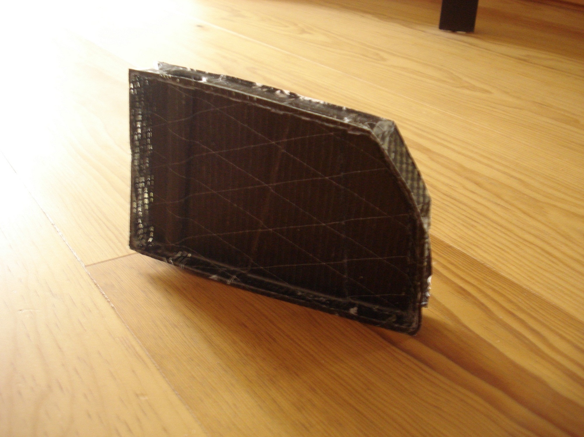

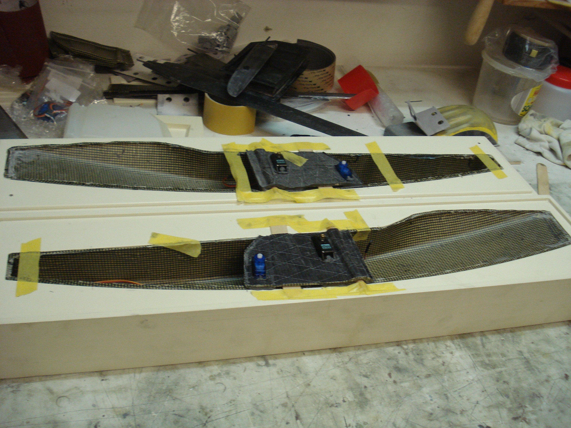

Beitrag: #19Beitragvon ginkgo » 10.10.2011, 21:26
Heute Abend haben wir die Kiel/Masttasche und Servos eingeklebt.
Ja ihr habt richtig gelesen, wir haben die Servos eingeklebt. Wir müssten noch nie einen austauschen und die zu verschrauben im Laminat ist nahezu unmöglich.
Kiel/Masttasche wiegt fertig 9g:
Vorbereitet zum Einkleben:
Eingeklebt:
Grüße
Jacob
