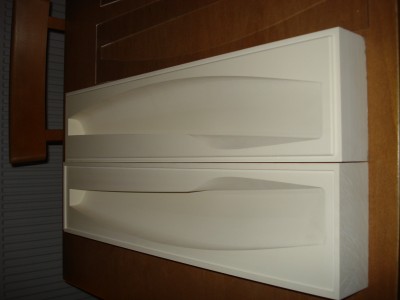

Für das neue Boot haben wir uns Formen CNC Fräsen lassen, hier möchte ich mich bei unserem Freund Marc bedanken!

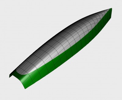

- FreeShip Modell
- CNC Formen

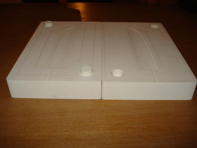

- Ruderform

Schönes Boot und deine Formen sehen geradezu perfekt aus!!
Höchsten Respekt! .. bin gespannt wie es weitergeht.

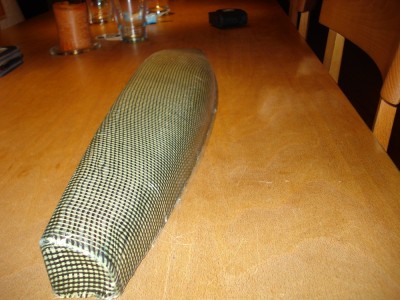

Hier das Versprochene Foto von einer Rumpfhälfte:
- Rumpfhälfte
Und noch ein 3D Bild:

Schön .. ist das Glas/Kohle oder Armid/Kohle?
Kann man auf dem Foto nicht recht erkennen.
Was wiegt denn so eine Hälfte? Ich denk mal das Deck ist komplett mitlaminiert?

So eine Hälfte wiegt ca. 32g und das Deck ist komplett mitlaminiert.
Der Laminataufbau:
1x 68g Kohle/Aramid
2x 49g Glas
Jacob

Gute Fotos, bin gespannt wie du den Rumpf zusammenkleben wirst... Eine Frage habe ich, aus was wurde die Form gefräst? Aus was ist das Grundmaterial?
Kenne zwei drei mit Fräsen, mal schauen ob sich etwas ergibt...

für das Zusammenkleben haben wir eine kleine Kante (3-5mm) mitlaminiert.
Aus welchem Material die Form ist kann ich leider nicht genau sagen, ich finde es ist sehr Holz ähnlich aber definitiv kein Holz...
