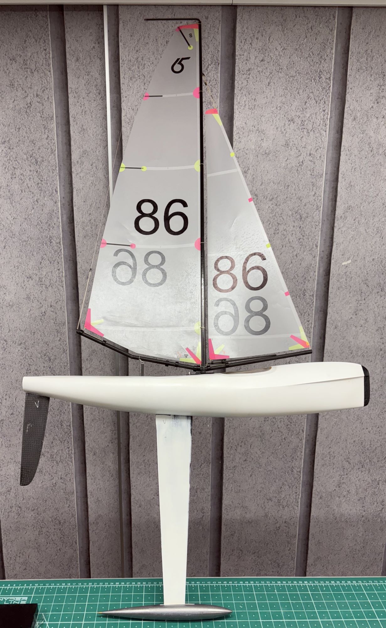

Weiter geht's ...
Aktuell ist für mich die IVY das Design was es zu schlagen gilt, es hat die Manta 17 ein wenig abgelöst. Wobei es aber immer noch auf einen guten Skipper ankommt, damit die Boote auch vorne mit dabei sind.
Da ich ein Zahlenmensch bin, habe ich mit Tobias im Vorfeld ein paar für mich relevanten Werte über unsere Designs ausgetauscht, aber keine Geometrien.
Prinzipiell bin ich meinem Grundprinzipien / Ideen treu geblieben was die Orka 4 angeht. Aber ich bin nicht wirklich ein Fan von nur minimalen Änderungen im Millimeterbereich, da es dabei schwer ist daraus aussagekräftige Erkenntnisse zu gewinnen. Ziel war es hauptsächlich das Handling weiter zu verbessern, ich war von der Wendefreundlichkeit des Scow-Prototypen schon sehr angetan) und dabei keine Performance zu verlieren bzw. ggf. welche zu gewinnen.
Von daher bin ich dieses mal weg von meinem ganz schlanken Design um den Tiefgang zu reduzieren. Dabei ist das ganze Boot breiter geworden mit knapp über einem Zentimeter. Auch hat das Gesamtvolumen zugenommen bei gleicher Designverdrängung um etwas mehr Reserven beim Tauchen zu bekommen.
Der Rest an Änderungen am Rupf sind kleinere Features, die mir so im Kopf rumschwirrten.
Ferner hat die Orka 4 komplett neue Anhänge bekommen was Form und Profil angeht, mit der Hoffnung auf mehr Amwind Performance.
Mit den Ideen im Kopf wurde dann binnen 2,5 Wochen das Design angepasst, die Konstruktion fertig gemacht und gebaut. Ohne den 3D Drucker und vorhandener bewehrter Aufbaustruktur wäre das in der kurzen Zeit nicht möglich gewesen. Der Aufbau hat sich gegenüber der MK III und des Scow-Prototypen nicht geändert.
Aufgrund der Tatsache, dass mit dem Erstellen der Anhänge nicht alles glatt lief - kräftig pressen bei zu wenig Infill der gedruckten Formen kommt halt nicht allzu gut - und damit notwendigen nacharbeiten wurde es zum Schluss Zeitlich noch richtig stressig. Das Boot wurde morgens kurz vor 4 Uhr am Samstag der niederländischen Meister fertig und um kurz nach 10 Uhr dann direkt an der Startlinie zu ersten Wettfahrt. Länger ein neues Boot einzusegeln und zu testen ist nicht wohl nicht mehr meins ...

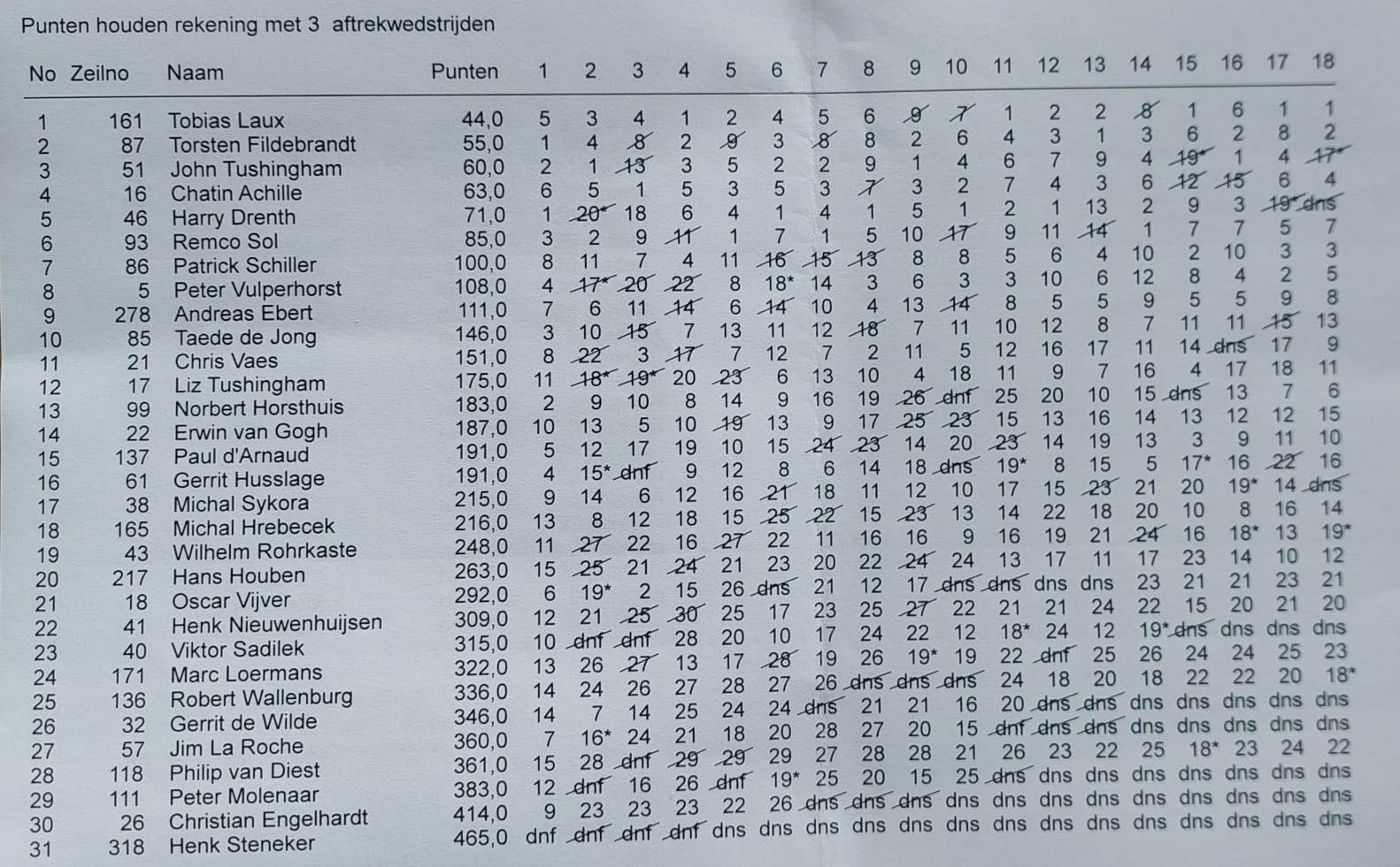

Kommen wir nun zu dem was die meisten am ehesten interessieren wird, dem Regattaeinsatz bzw. den Segeleigenschaften:
Niederländische Meisterschaft:
Nach der kurzen Nacht, ich musste ja auch noch Anreisen, konnte ich noch vor dem ersten Start 5-10min ein paar Schläge segeln mit der Orka 4. Boot schien dicht zu sein und erstmal ganz angenehm zu segeln. Mastposition zur Laterallfläche schien erst mal so zu passen. Wind war am ersten Tag so, dass man problemlos mit dem A-Rigg durchsegeln konnte ohne jemals überpowerd zu sein bzw. auch nicht durch die Gegend zu dümpeln. Da der Wind halt einmal übers Gewässer kam, war auch eine entsprechende Welle da, die der Orka 4 aber keine Probleme bereitete. Am Ende des Tages nach 10 gewerteten Wettfahrten in A und B-Fleet fand ich mich auf Platz 8. wieder. Zwischendurch hatte ich zwei kurze Abstiege in die B-Gruppe konnte aber sicher sofort wieder aufsteigen. Auf der Veranstaltung fand ich persönlich schon, dass man den Leistungsunterschied in den beiden Gruppen schon deutlich gemerkt hat.
Für den zweiten Regattatag war deutlich mehr Wind angekündigt mit kontinuierlicher Zunahme. Tagesziel war es den 8. Platz zu halten und nach unten abzusichern, da der Punkteunterschied nicht sehr groß war zu den Verfolgern. Nach vorne würde nicht mehr viel gehen aber man weiß ja nie ...
Zum Vortage habe ich dann doch den Mast noch etwas nach vorne versetzt, da mir das Boot doch dann etwas zu luvgierig war. Nach dem ersten Start musste dann doch schnell aufs B-Rigg gewechselt werden und Richtung Mittag / Nachmittag aufs C-Rigg. Das Handling des Boote blieb unverändert gut und Wenden waren auch bei mehr Wind und Wellen kein Problem, solange man sich nicht währenddessen umentschied bzw. gleich zurück wenden musste. Desto windiger es wurde um so besser wurden auch die Platzierungen. gerade auf der Vorwindstrecke war die Orka 4 richtig schnell trotz der kleineren Segelfläche der IVYs mit ihrem konventionellen Rigg. Die mussten sich z.T. schon taktisch klug verteidigen damit ich nicht einfach so dran vorbeirausche.
Nach weiteren 8 gewerteten Wettfahrten in A und B-Fleet stand dann am Nachmittag der Sieger der Veranstaltung fest. Ich konnte mich tatsächlich noch um einen Platz verbessern und ein kleines Punktepolster nach hinten aufbauen. Auch der relative Abstand nach vorne konnte etwas reduziert werden.
Summa summarum hat sich die Orka 4 sehr gut geschlagen aus meiner Sicht für ihren ersten Einsatz bei der vorhandenen aus meiner Sicht sehr starken und guten internationalen Konkurrenz. Bin auf jeden Fall sehr zufrieden mit dem Boot. Auch scheint es, dass ich mit größeren Feldern auf dem Wasser besser zurecht komme.

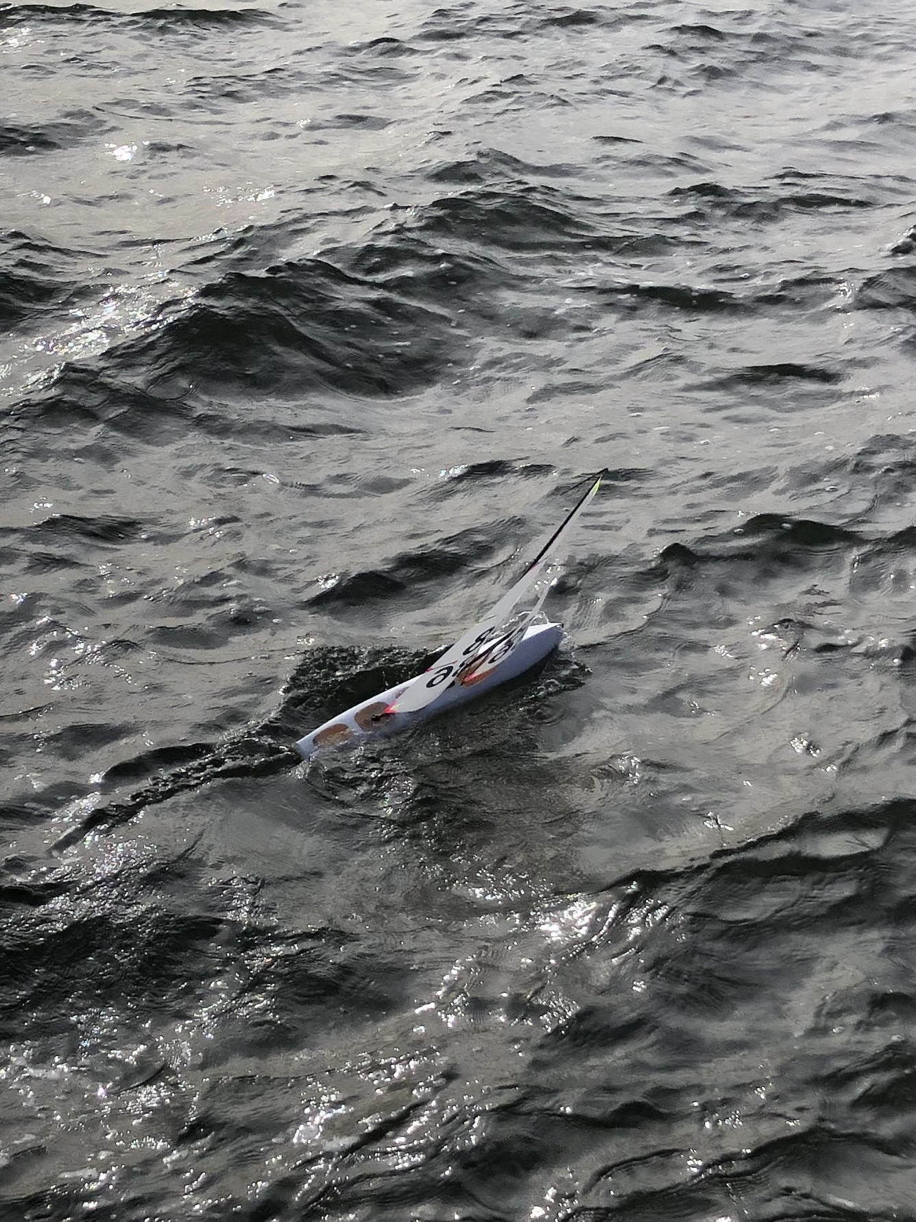

Durch Zufall bin ich auf zwei kleine Videos gestoßen, die Kurz vor der Mittagspause bei zunehmenden Wind entstanden sind. Man kann in einigen Szenen sehr gut das unterschiedliche Tauchverhalten der Designs erkennen ...
https://www.youtube.com/watch?v=T5_lTSUxOSE
https://www.youtube.com/watch?v=zMvyhLt08W0
Noch ein paar Worte zum Boot. Für mich war auffällig, das ich z.T. etwas mehr Höhe fahren konnte bei gleicher Geschwindigkeit. Es ist aber etwas schwer zu sagen, ob es am Segeltrimm bzw. an der neuen Kielflosse lag. Das deutliche Plus an Volumen macht sich definitiv bemerkbar vor dem Wind. Habe aber das Gefühl das wenn der kritische Punkt überschritten ist, die Orka 4 deutlich mehr Eigenleben entwickelt als die MK II und III. Die waren beim Tauchen immer noch sehr spurtreu. Ggf. passt auch vor dem Wind noch etwas nicht mit der Segelstellung, dass muss ich nochmal bei entsprechenden Bedingungen checken. Wirklicher Leichtwind steht auch noch aus.
