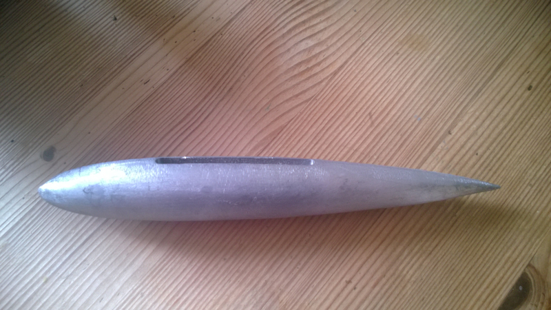

Das 550g Kielgewicht ist auch schon eingetroffen.
Die Qualität kann nicht mit den gedrehten Gewichten von Manfred mithalten, aber es ist relativ wenig Nacharbeit erforderlich und ein Schlitz zur Aufnahme der Kielfinne ist auch vorhanden.
