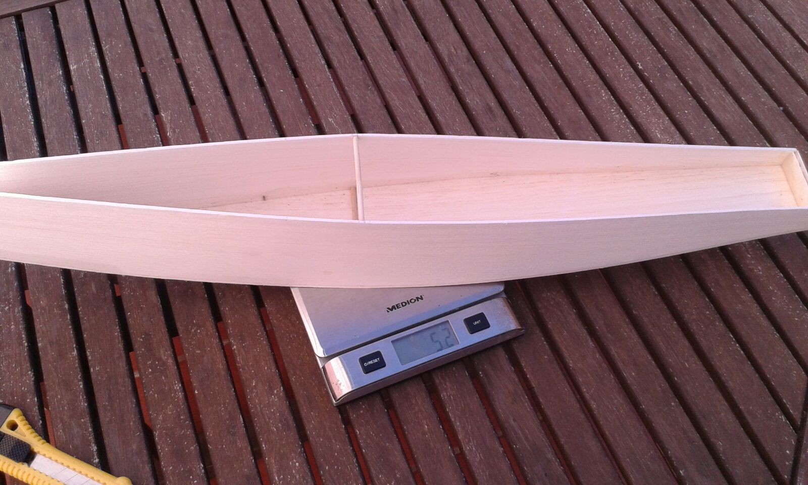

ich brauche mal euer Erfahrung/Tips und zwar bin ich dabei eine Arte moderne "Basic Jolle" auf dem Desing von einem Bekannten (Jaume Gipert) zu bauen und wenn wenn möglich anzubieten.
Hier mal ein kleine Vorschau, genaueres Später wenn das "Projekt klappt" .
Gewicht bis jetzt = 52g
Zielsetzung ist wie bei der Basic Jolle ein Bau für weing Geld und ohne möglichst viel Vorkenntis zu haben.
