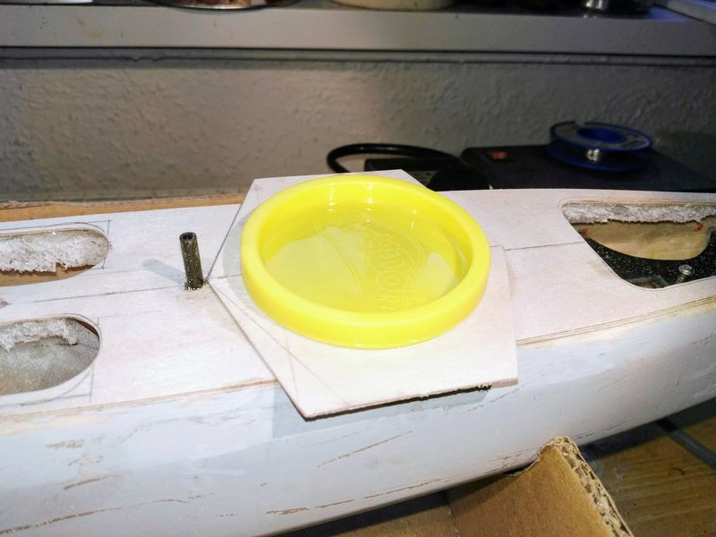

Besser als Pringles
Der Deckel der Pringle-Dose wird von den Bootsbauern offenbar gerne als Lukendeckel genutzt. Er hat jedoch einen Nachteil: Die Pringle-Dose selbst besteht aus Pappe und deshalb muss man etwas aufwändig ein Unterteil bauen. Doch es gibt eine problemlose Alternative!
Bei Edeka und anderen kann man für kleines Geld Aludosen mit Kunststoffdeckel für vegetarische Brotaufstriche oder Eierstich kaufen. Sie haben lediglich knapp 2 mm weniger Durchmesser.
Ich nutze die Dinger immer für meine MYOG-Spiritusbrenner. Beim Kauf aufpassen, es gibt auch baugleiche aus Weißblech. Die Teile halten sogar Spiritusgeruch von meinen Sachen fern, sind also richtig dicht.
