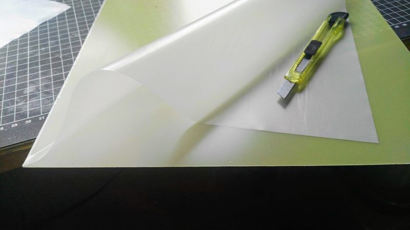

Während des Baus der Orion Edge 65 hatte ich vom Rumpf eine Glasschale abgenommen um sie später vielleicht für den Bau einer OEG 65 (Orion Edge Glas 65 - mit Rolands Erlaubnis) verwenden zu können.
Nun, die Orion Edge segelt bereits über Seen und Teiche und bei der OEG läuft der Rumpfausbau. Die Halterung für das Ruder plus Servo sowie Mast-/Kieltasche sind eingeklebt und die Montage des Decks ist vorbereitet.
Für das Deck verwende ich 0,5 mm GFK-Plattenmaterial, denn selber laminieren lohnt sich für mich nicht. Es ist bereits weitgehend fertig gestellt und die späteren Öffnungen sind angezeichnet.
Auch der Ruderservo (edit: Segelservo natürlich!) ist bereits auf 180° umgebaut. Nur seine Halterung muss ich noch bauen und einkleben. Dann kann bald das Deck aufgeklebt, der Rumpf gespachtelt und lackiert werden.
