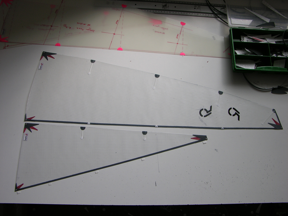

Es gibt eine englische Klassenregel die festlegt dass die Segel einbahnig, d.h. ohne Profilierung durch einzelne Bahnen, hergestellt sein müssen.
Dadurch ist es relativ unkompliziert die Segel in Eigenregie herzustellen und dabei ein vernünftiges Ergebnis zu bekommen.

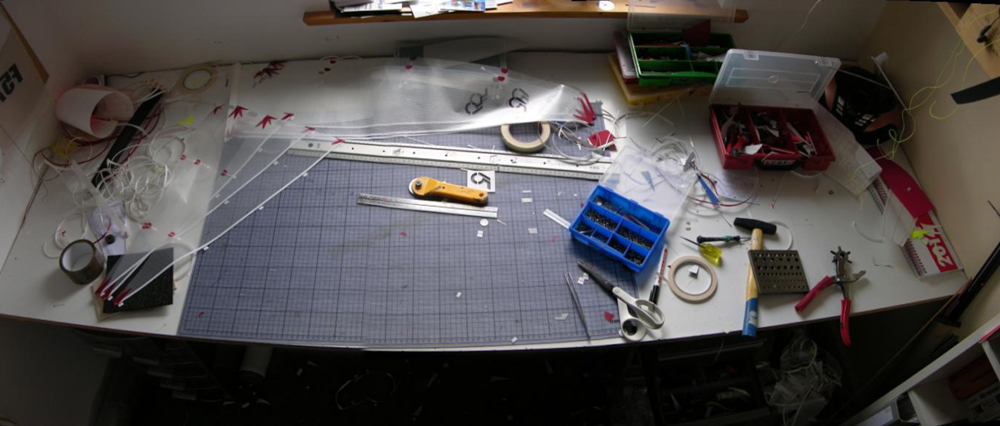

Puh, wie soll da einer Arbeiten können. Erstmal aufräumen
Besser!
Als Werkzeug brauchen wir:
- Schneidunterlage, min. DIN A4
- Rollschneider mit einer guten Klinge (mein Favorit ist Fiskar, bloß keinen Rollschneider für 2,95€ vom Grabbeltisch nehmen)
- Stahllineal, gerne ein langes und ein kurzes
- Schere. Auch hier ist mein Favorit Fiskar
- kleiner Hammer
- Faserschreiber, wasserfest
- Locheisen

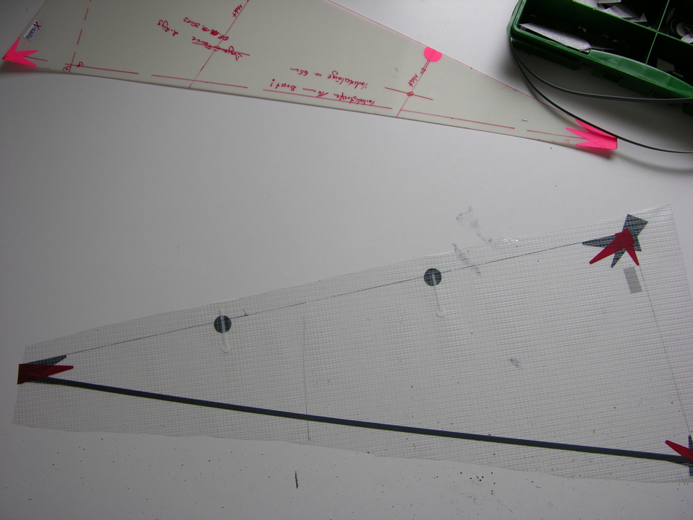

Im Prinzip reicht es aus eine Vorlage auf Papier zu machen. Ich habe eine Vorlage aus dicker Folie gemacht, die hält etwas länger.
Zuerst wird der Umriss auf das Segelmaterial aufgezeichnet. Wichtig dabei ist es die Gitterfäden parallel zum Achterliek auszurichten. Eine Abweichung bis 5° spielt dabei keine Rolle.

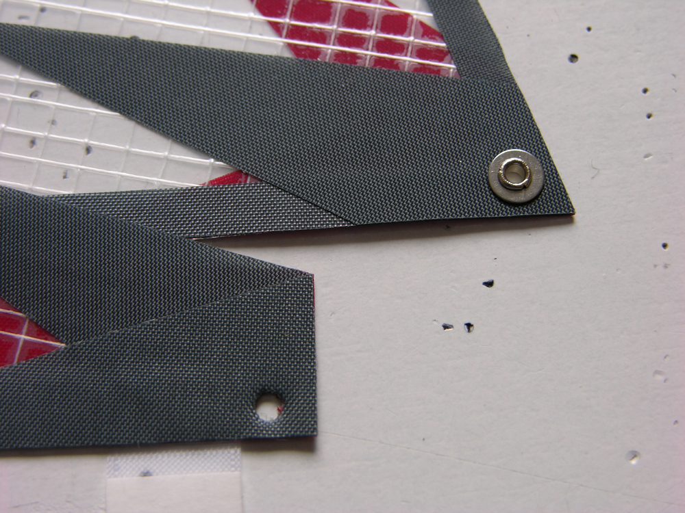

Nach dem groben Ausschneiden wird das Vorliek mit Nummerntuch verstärkt.
Dazu schneide ich vorher das Nummerntuch in 5 mm breite Streifen. Die Streifen klebe ich entlang der Markierung ohne Spannung auf das Gittermylar (Mylarfilm), dann werden die Verstärkungen und Segellatten aufgeklebt.
Besser!
- kleiner Hammer
- Locheisen
