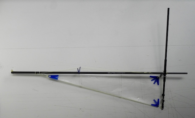

Moin zusammen, nun ist endlich wieder Segelwetter. Zuvor ist's aber mit dem Rigg weitergegangen: Die Segel
sind fertig und angeschlagen. Das Rigg, hier für ein Footy, funktioniert wie auf ner Yacht. D.h., die Fock läßt sich auch so trimmen. Das Prinzip habe ich von unserer FAM überbernommen, die auch nur einen nicht ver-stellbaren Fockholepunkt hat: Durch den Schieber oben im Fockfall kann die Fock höher oder tiefer gefahren werden. Dadurch ändert sich der Schotwinkel zum Schothorn, so dass Unter- wie Achterliekspannung getrimmt werden können. Die Mastkurve wird mit der Diamondsaling kontrolliert. So ist auch eine gute Vorstagspannung gegeben. Der Rutscher aus dem Angelladen geht auf dem 2mm Titanstab auch bei nem
Hauch rüber. Es geht wohl auch einfach... - Bis zum Praxistest wird's nun wieder dauern. Vom Footy ist gerade mal die Schale fertig. Und ne kinkenfreie Schot ziehe ich immer noch ner Funke vor...
