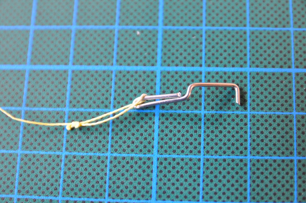

Endlich habe ich die Schotbefestigung an meinen Swing-Riggs geändert.Bisher wurde die Schotschnur am Swingbaum mit Stopperclip gesichert .War während der Wintersaison bei Riggwechsel eine elende Fummelei.Jetzt aus rostfreiem 0,8mm Draht Haken gebogen und an der angepaßten Schotschnur befestigt (muß natürlich durch das Schotauge passen).Auf den jeweiligen Bäumen eine Lochreihe von 1,5mm Bohrung im Abstand von 3-4mm gebohrt.Gesichert wird mit einem Schlauchabschnitt.
Die auf dem Foto vorhandene Schlaufe wird durch eine Verknotung ersetzt,ist einfacher.
Riggwechsel ist jetzt kein Thema mehr.
