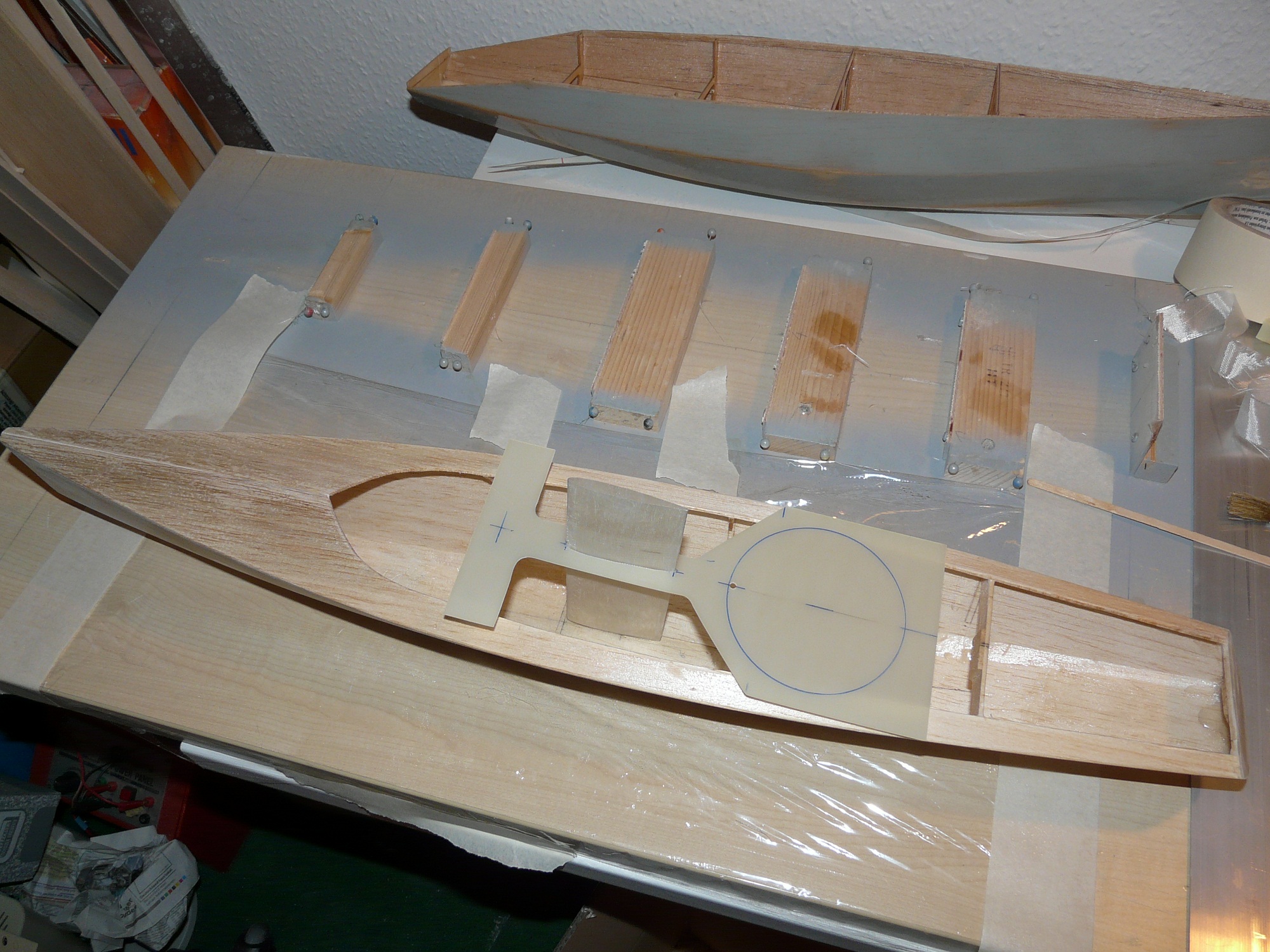

Hallo *,
ich lese hier schon einige Zeit fleißig mit, und habe beschlossen nach meiner Basic auch eine RG zu bauen.
Nun habe ich mit einer NeKst angefangen und habe auch (vorerst) 2 Fragen:
1. wie kann ich den Kiel ausrichten, dass er exakt senkrecht steht? Ich finde am Rumpf keine rechte Kante, wo ich ansetzen könnte?
2. wo muss das Ruder hin? Also die Enrfernung vom Heck mein ich..
Mein derzeitiger Arbeitsstand im Bild unten.
Vielen Dank schonmal für die Antworten!
Grüße
Erik
Slaine
Beiträge: 3
Registriert: 24.07.2012, 20:32
Titel: ich
Re: Baubericht NeKst
Beitrag: #23Beitragvon Admin1 » 25.07.2012, 10:28
Willkommen im Forum Erik,
das sieht ja schon sehr gut aus bei Dir :!: subere Arbeit :tup:
Zu 1:
Ich nehme an Du meinst das ausrichten in der Seitenansicht?
Stelle den Rumpf in einen Ständer und richte ihn in Schwimmlage aus.
Also so das die Abrisskante vom Heckspiegel und die Unterkante vom Bugsteven auf gleicher Höhe liegen.
Das Schwert soll jetzt rechtwinklig (bzw. die Unterkante 2-3m) nach hinten geneigt) eingebaut werden.
Dabei nicht vergessen das Schwert auch in der anderen Achse lotrecht einzubauen. Wenn alles passt kannst Du die Schwerttasche fixieren und festkleben.
Zu2:
Stimmt das Maß hab ich nirgendwo geschrieben .. wie nachlässig von mir ;-)
Also .. meine Ruderachse liegt bei 32mm von hinten. Je nach verwendetem Ruderhebel kann es bei dem schrägen Heckspiegel aber schon etwas eng werden (Ruderhebel geht am Heckspiegel an)
Darum ist es evtl. besser Du verschaffst Dir hier noch etwas Luft und gehst auf 35mm.
Auch beim Ruderkoker auf lotrechten Einbau achten. Schwert und Ruder einstecken und von vorn-hinten über die Schiffsachse peilen und deckungsgleich ausrichten.
