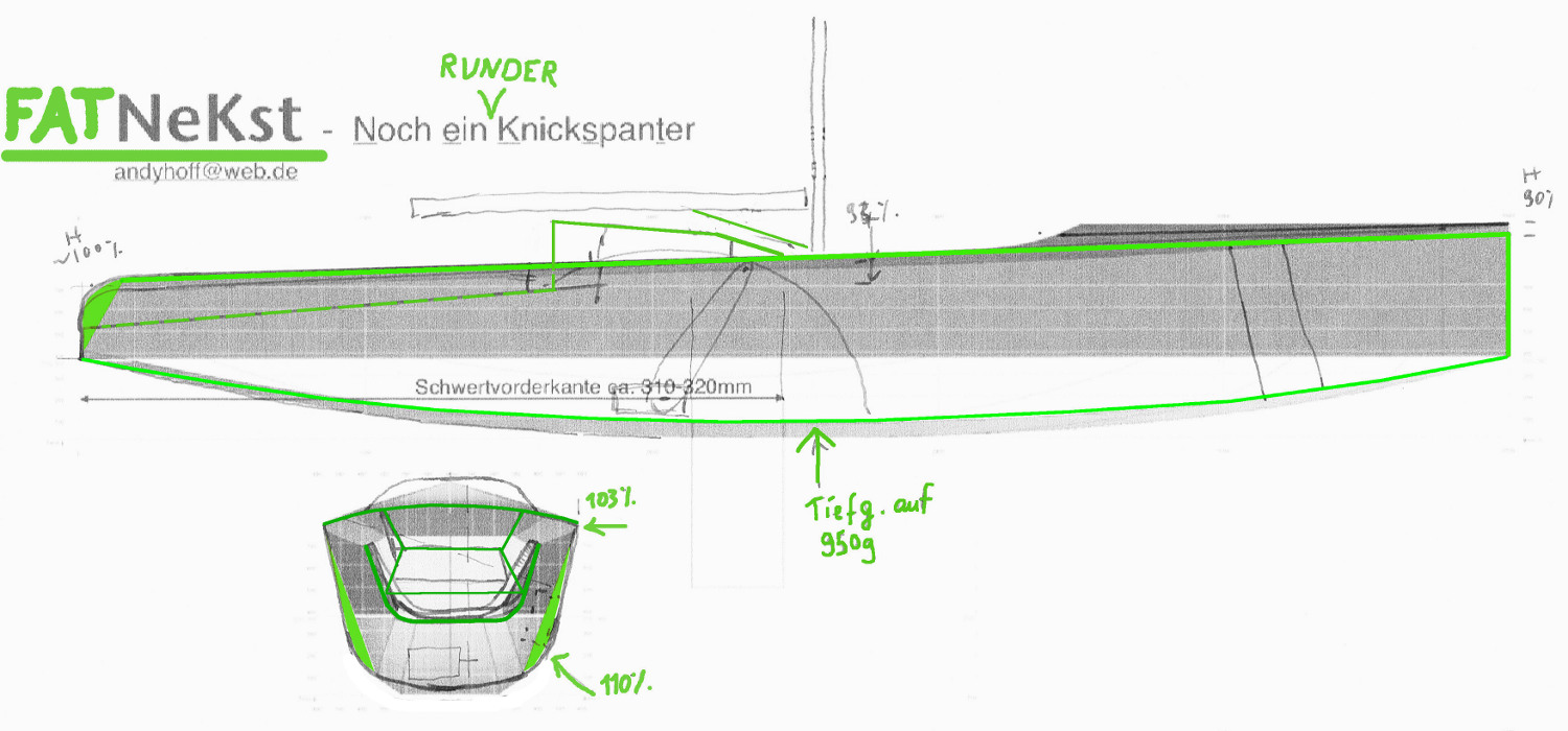

Um ein halbwegs konkurrenzfähiges Boot zu erhalten, habe ich die Abweichungen von Andys Original-Riss auf max. 10% begrenzt, wie diese Skizze zeigt:

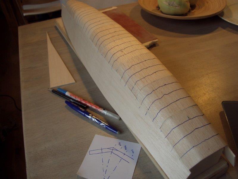

Nach einiger Spielerei in freeship kam ich dann zu diesem Ergebnis:

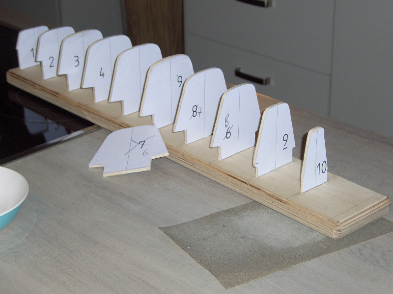

Und damit mir niemand mehr ausreden kann, schon wieder ein Boot breiter als vernünftig zu bauen, wurden die Spanten heute gesägt und aufgestellt.
Mit dem runden Boden ist es zwar kein echter Volksknickspanter mehr, aber bei den Anhängen möchte ich auf einfache und bewährte Bauweisen zurückgreifen. Vielleicht ergibt sich dabei die Möglichkeit, für einzelne Aspekte eine Bauanleitung zu erstellen, die diesem Projekt zu Gute kommen kann.
