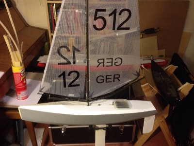

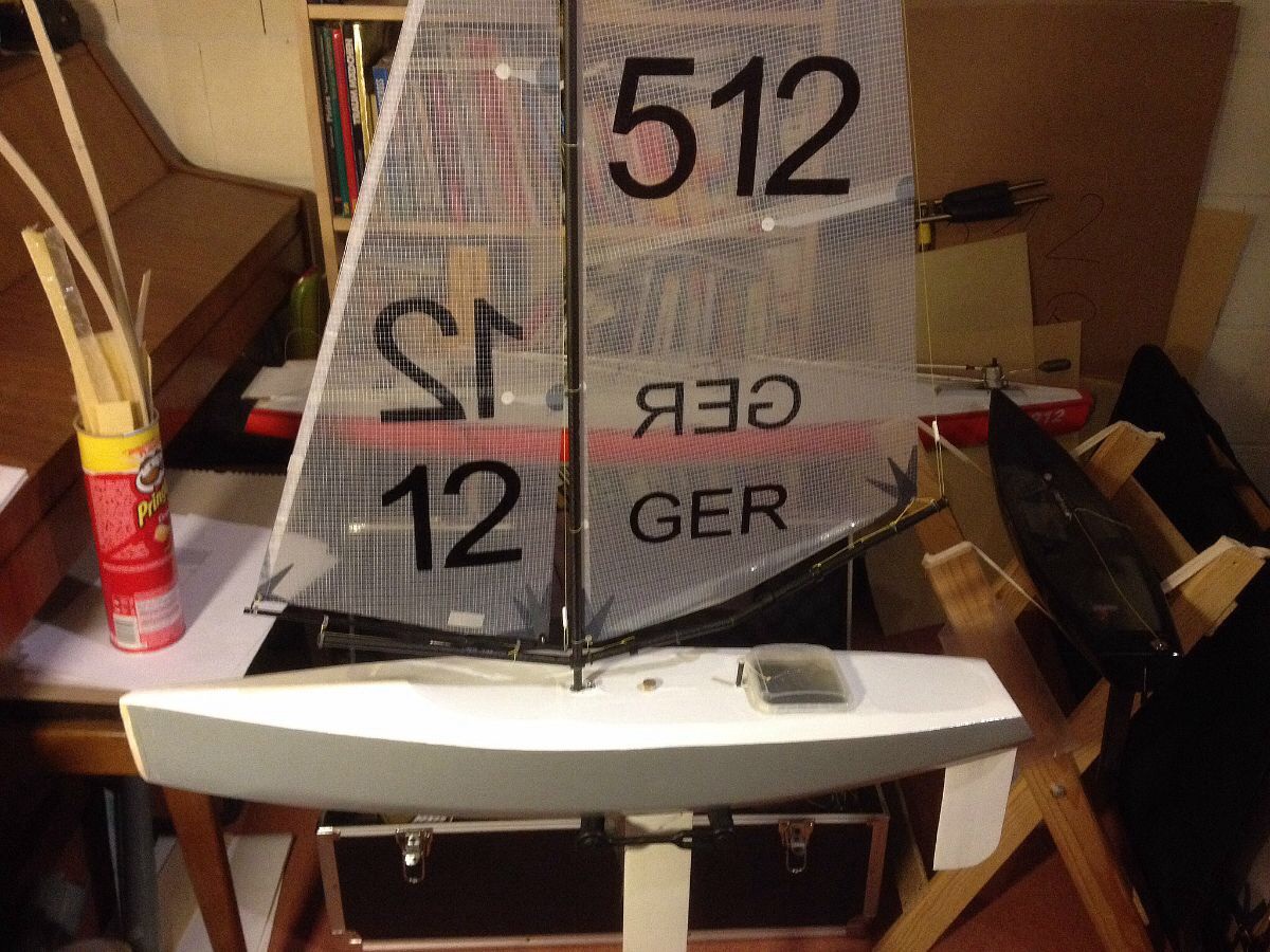

Beitrag: #17Beitragvon Thomas » 03.03.2014, 22:30
normal ist der Baubericht ja abgeschlossen, aber nach der FR in Münster waren doch ein paar Kleinigkeiten an der RoKst (die sich nicht schlecht geschlagen hat... nachdem Rainer vorzeitig weg musste durfte ich oftmals 512 als erster sagen :oops: ) also nun war doch einiges zu tun ... und dann ist es im Bastelkeller passiert ... mir ist der Rumpf aus der Hand geglitten und ich hatte einen großen Riß im Deck ... und da auch an anderen Stellen einiges porös erschien konnte ich nun alles wieder spachteln und schleifen ... aber zum lackieren hatte ich irgendwie noch keine Lust. Und da ich sowieso noch bei RT-Sails vorbei schauen musste bekam ich dort von Ralph einen uneigennützigen Tip: "schau doch mal bei einem Autolackierer-/Folierer vorbei ... die haben auch ganz klasse Folie für solche Anwendungen" Und das war der Treffer, dabei nochmals Danke an Ralph :tatsch:
Ich habe die http://www.diebekleber.com im Netz gefunden, und der Hammer ... die sind sogar in meiner Stadt ansässig ... also heute trotz Karneval hin ... und total nette Leute angetroffen die mir erst einmal ausführlich erklärt haben um was für eine Folie sich das handelt ... wie man sie handhabt ... und ich brauchte nicht im Webshop zu kaufen, sondern für ein paar € in die Kaffeekasse bekam ich die Folie.
Dann heute ab in die Werkstatt und an Stelle von lackieren nun versucht zu "folieren". Man muss sich daran gewöhnen mit viel Kraft daran zu ziehen, aber für den ersten Versuch bin ich zufrieden:
Dabei finde ich das es jetzt mit dem einheitlich weißen Deck sogar noch schöner aussieht, und sollte die Folie während einer Regatta mal wider Erwarten reißen kann ich immer noch die grauen Deckspatches aufkleben. Aber festzuhalten bleibt, die Folie wiegt fast nichts und ist super elastisch, also vielleicht sogar eine Alternative zum lackieren? Na ja, ich hoffe immer noch das ich den Termin zur RL in Münster frei kriege, dann mögen die anderen entscheiden ob das ordentlich ist.
