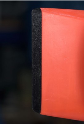

passt zwar nur am Rande hierher, aber weil es um gedruckte Bumper geht ...
Hier der Bumper meiner Manta, gedruckt in TPU, hohl (ohne Infill) mit 0,8mm Wandstärke. Wiegt 2,5g.
Hohl muss sein, sonst gibt er nicht nach. TPU ist von SaintSmart, lässt sich ähnlich verarbeiten wie PLA nur der Flow muss höher gedreht werden. Ich bin bei 112% gelandet.
