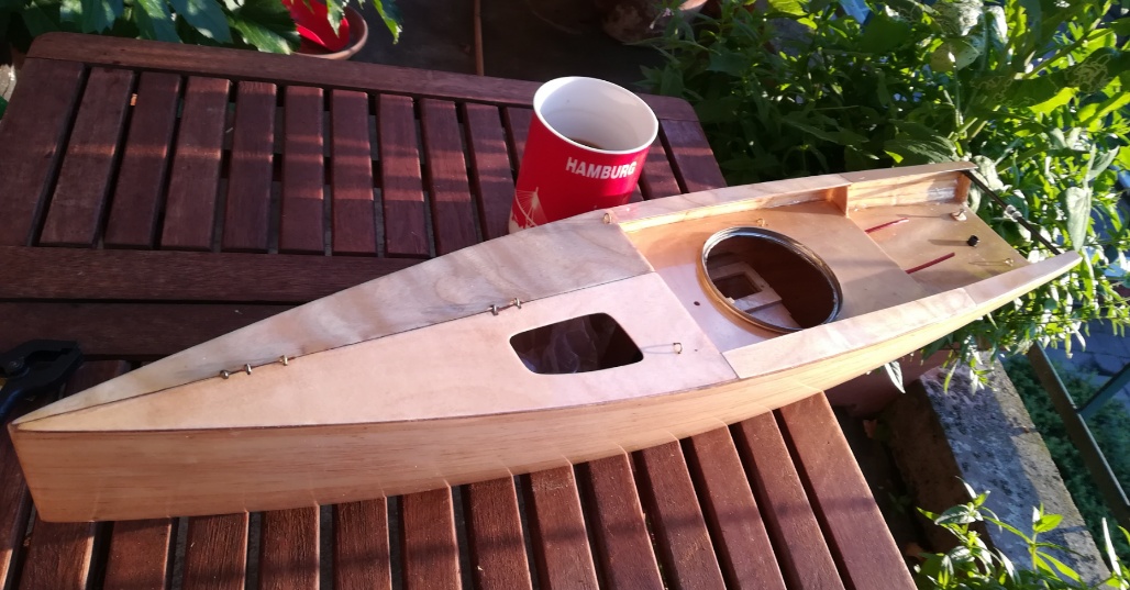

Ahoi Jörg!
Deine Yachten sind ein Traum!
Ich bin da mehr der ambitionierte Laie.

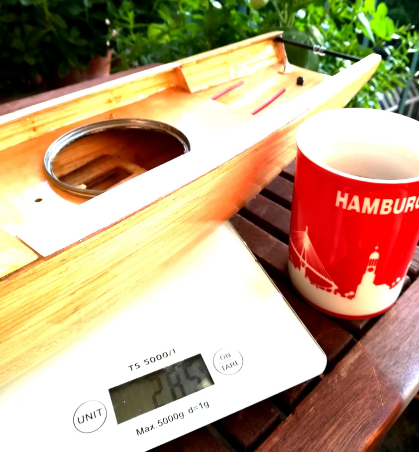

Hab beim Bau mal wieder ein ganzes Gebinde Uhu Endfest verbraucht :oops:!
Hier und da ist mal ein kleines Stück 6mm Sperrholz abgesplittert und das Material wurde knapp, musste das Deck stückeln. Auch meine Energie erlahmt jetzt ein wenig, will das Boot nur noch fertig bekommen.
Schaue neidvoll in die CAD - und Druckthreads, aber Äpfel und Birnen zu vergleichen, bringt nix.
Der Willige kann eben auch mit Laubsäge, Schleiflatte und einen Satz Schlüsselfeilen ein Boot bauen.
Den Deckel aus der Erdnussdose habe ich asymmetrisch eingeharzt ( :shock:!), so kann ich die Servos wechseln und den geschlossenen Süllrand/kasten zu bauen, schenke ich mir.
Habe einfach das Deck bis zur Bordwand verbreitert.
Das erreichte Rumpfgewicht sollte wohl passen, ist das Boot doch auf eine Verdrängung von 1200gr. konstruiert und trägt mehr Segelfläche als unsere RG.
fertig ausgebaut und lackiert, 1 Ameise, ohne Elektrik

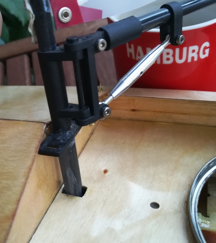

Hatte noch einen Baumbeschlag von der MM, wollte aber nicht das Sperrholzdeck für die vorgesehenen Schrauben durchbohren.
Hab ein 8mm Kohlerohr über den Mastfuß geklebt, die Flanken wieder passend auf 6mm runtergefeilt.
Der Mast sitzt nun stramm in der Masttasche und wird später nach vorn und achtern darin verkeilt
und dann mit einer Mastsicherung von der Sicherungsschraube des Schwerts fixiert.
Leider hab ich etwas Spielraum zum Verschieben eingebüßt, dafür ist das Sperrholzdeck heil geblieben
und ich kann zum Transport auf- und abtakeln.

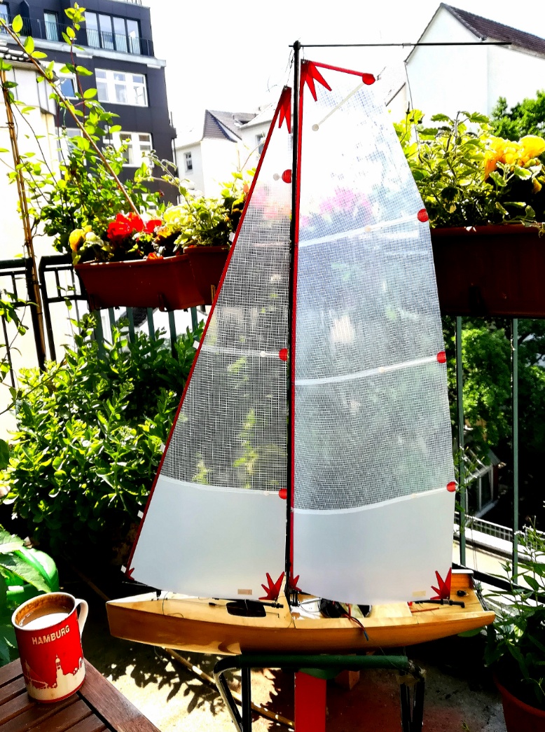

Heute mal die Segelgarderobe von Arne angeschlagen.
Ganz schön viel Holz vor der Hütten, aber dei Verdrängung braucht sie es auch.

Beitrag: #24Beitragvon DeichKind » 18.06.2019, 21:35
Schick,schick wenn die so Segelt wie sie aussieht bist Du unschlagbar.... :tup: :tup: :tup:

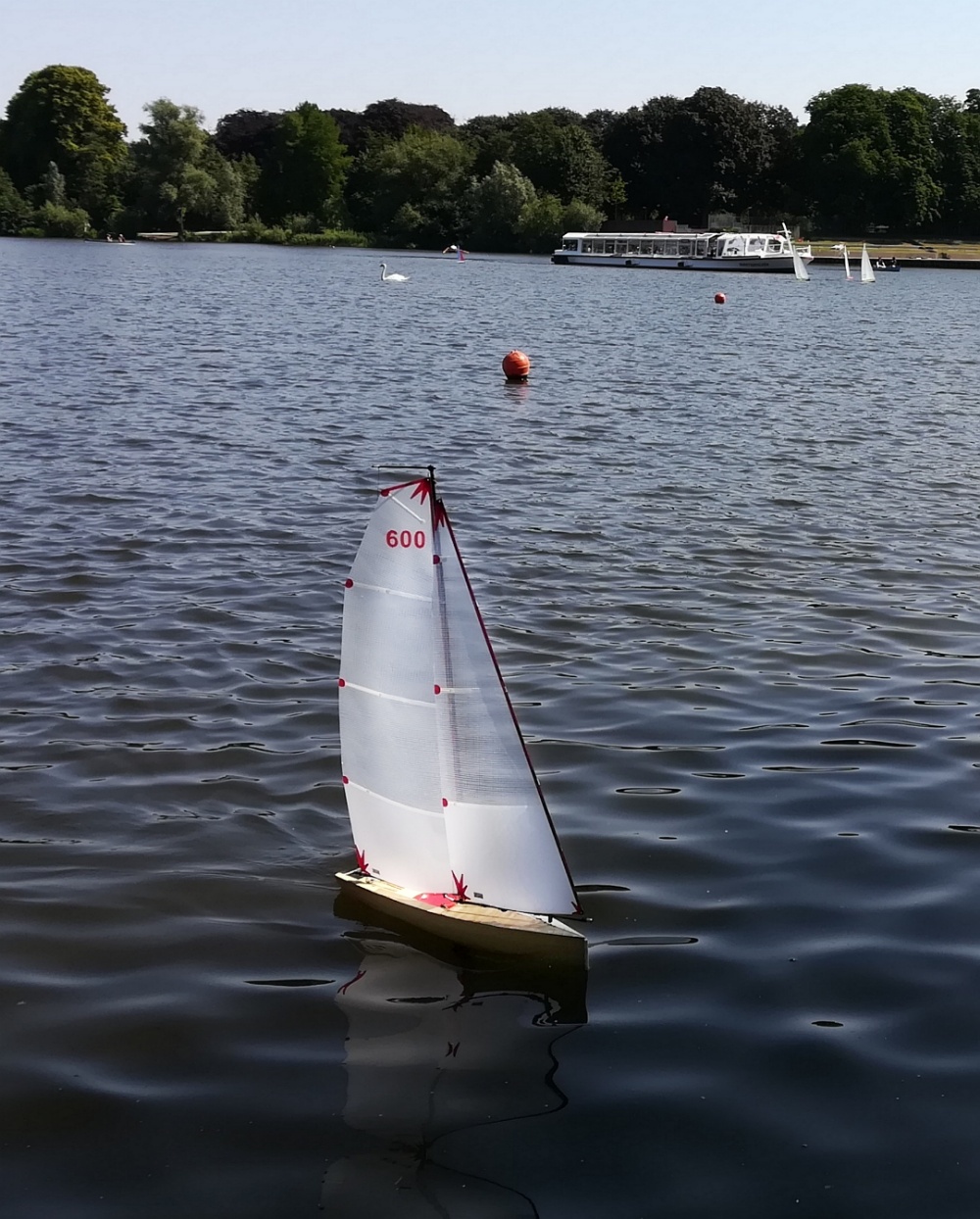

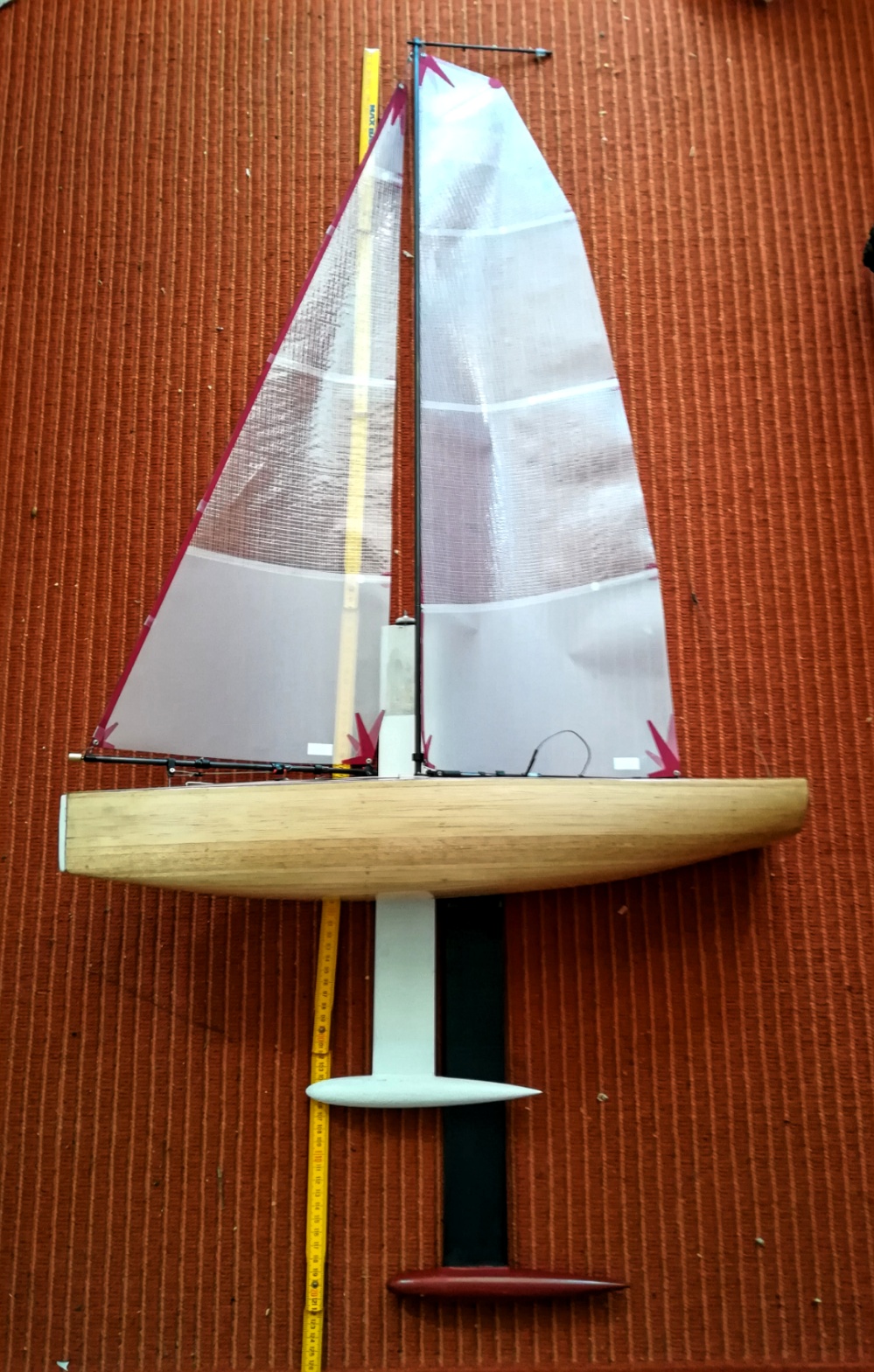

So,
daß Boot muss nun endlich aufs Wasser, darum nehme ich für die Jungfernfahrt die Anhänge von meiner Banquish, die ich auch sonst unter meine MaLi schraube.
Das Gesamtgewicht mit Accu liegt nun bei 1152 gr., mit dem 700er Schwert /Blei, das passt.
Allerdings entspricht die Länge von 28cm nicht den Box Regeln für die NS 600, hier wären nur 20cm erlaubt.
Aber ich will nun nicht mehr weiter basteln, sondern bei dem Kaiserwetter heut hier in HH, das Boot endlich schwimmen sehen :
dieb
Beiträge: 162
Titel: rcsegler
Segelnummer: 157
Bootstyp: Mali
Re: Dieter baut auch eine boX
Beitrag: #26Beitragvon dieb » 23.06.2019, 23:18
Bin von den Segelleistungen begeistert!
Läuft stabil geradeaus und und in den Wenden agil und flott.
Konnte trotz des hohen Gewichts mit den RG's mithalten.
Trimm muss nochmal fein getuned werden und der Baumniederholer auch noch 1cm höher.
Sonst kann ich den Niederholer nicht weit genug durchsetzen und hab zuviel Twist im Gross.
Hab wohl auch vergessen, das Grossfall mit Seku zu sichern, ärgerlich!
Aber die Jungfernfahrt hat viel Spass gemacht und mich für die lange Bauzeit etwas entschädigt.
Zum Schluss schob das Boot noch gut Lage in den Boen und ich musste dann dochl ordentlich lenzen.
Da muss ich wohl auch nochmal ran.
Viele Grüße aus Hamburg und allen Mitlesern schöne, erholsame Sommerferien! Dieter

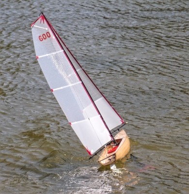

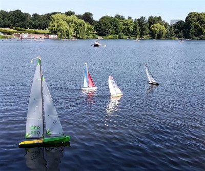

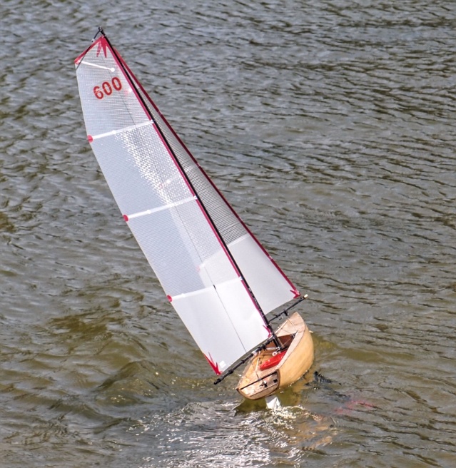

Hier noch einige Segelbilder von der NS600.
Das Boot läuft wirklich sehr gut, daß mussten auch die DF Segler am Modelbecken im Hamburger Stadtpark
anerkennen.

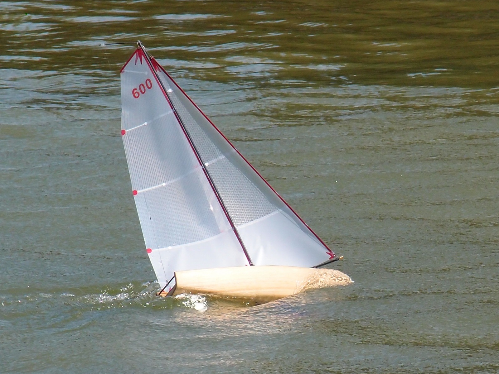

Die Plicht soweit offen zu lassen und auf die auf die Kästen zu verzichten, die den Süllrand bilden, war wohl keine gute Idee. So schleppt ich bei Krängung doch Einiges an Wasser mit.
Kein Wunder, daß der Rumpf innen nass ist!
An dieser Stelle nochmal vielen Dank an Arne für die Konstruktion, den persönlichen Plan
und die schön stehenden Segel!

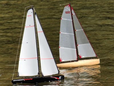

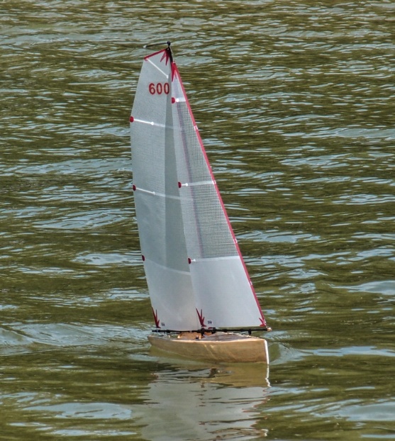

Hier ein Vergleich der Proportionen
So ist zuviel Wasser in der Plicht
Trotz Boen immer gut beherrschbar und Boot schießt nicht in die Sonne
dieb
