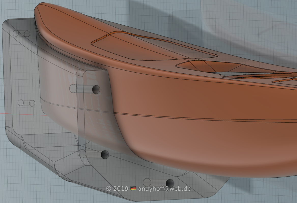

Hab das mit der Ruderform zwar noch nicht probiert. Aber parallel zeichne ich grad an einer 3-teiligen Negativform für einen kompletten Rumpf. Jedes Segment dürfte nach ersten Probeslicen so etwa 13-15h laufen und so um die 200-220g schwer werden
Weil ich mal was anderes machen wollte habe ich das mit horizontaler Trennung 3mm unterhalb des Deckradius gezeichnet.
Aber jetzt wo ich das so sehe .. frag ich mich ob ich das mit dem Hinterschnitt am Heck überhaupt noch aus der Form raus bekomme??? Daran hatte ich ja gar nicht gedacht .. mist. Müsset ich die Rumpfform zusätzlich nochmal in der Mitte teilen .. das wollte ich eigentlich nicht ... hmmm.
Hat vielleicht jemand ne bessere Idee
