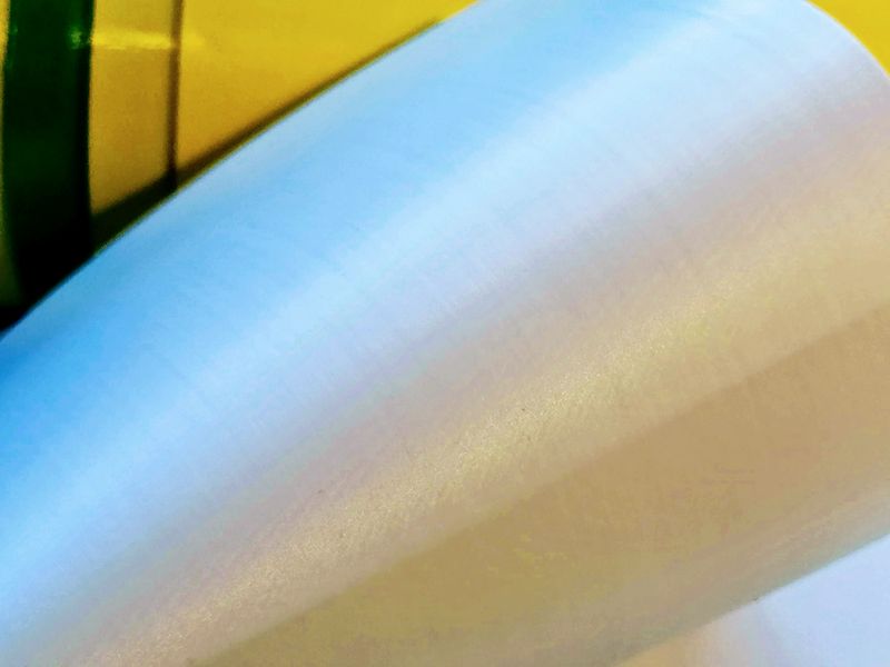

So, der erste ASA-Test ist gelaufen. Und gleich in die Vollen losgelegt! Keine Temptowers, keine Benchies, keine Cubes.
Ich habe mal das Bugsegment einer EVO spiralisiert und muss sagen, ich bin begeistert. Das Teil ist toll geworden mit einem schönen, seidenmatten Finish.
Genutzt habe ich Redline ASA-X, weil es nicht die von Kuddel genannten, schon recht extremen Anforderungen an den Drucker hat und sich das Datenblatt vielversprechend las. Einfach mit 250° Nozzle und 100° Heatbed gestartet und es ging ganz prima.
Das Teil haftete trotz der kleinen Haftfläche am Bug sicher auf dem FR4-Druckbett. Null Warping, Null Verzug! Layerhaftung prüfe ich noch. Da ich derzeit nicht mit optimalem Feeder drucke, kann ich abschließend erst etwas dazu sagen wenn der neue MK8 montiert ist. Ich bin etwas skeptisch.
Die ersten Layer habe ich mit 0 % Lüfter gedruckt. Ging, aber nicht so gut. Dann einige Layer mit 30 %. Etwas besser, aber noch nicht gut genug. 50 % - sahnemäßig!!!
Ich denke, die Einhausung ist der Schlüssel für das gute Ergebnis. Aber letztlich muss wohl jeder für sein Drucker-Setup und und insbesondere sein Druckbett herausfinden, wie es am besten läuft. Ich will nur zeigen, dass es geht.
Hier ein etwas genauerer Bericht.
Das sieht richtig gut aus
Seidige Oberfläche
Lüfterexperimente - von unten 0 %, 30 %, 50 %

da kann ich nur subjektive Eindrücke wiedergeben. Da Zeugs scheint ernorm zäh zu sein. Biegen konnte ich es zwar aber Brechen ging überhaupt nicht.
Gewichtsmäßig spielt es gefühlt in der PLA-Klasse, vielleicht ist es sogar einen Tick leichter. Wenn, dann aber nicht dramatisch.
Womit ich bisher noch nicht zufrieden bin, ist die Layerhaftung. Nach anfänglicher Euphorie bestand das ASA den Nageltest dann doch nicht, obwohl Redline ganz ausdrücklich mit ausgezeichneter Layerhaftung wirbt.
Allerdings könnte mein Drucker-Setup dafür verantwortlich sein. Wie bereits berichtet, nutze ich derzeit als Notersatz einen Dual-Drive Feeder für einen Creality CR10S an meinem Drucker und der transportiert aufgrund der Transporträder mit geringerem Durchmesser im Vergleich zum originalen MK8-Feeder wohl weniger Filament. Da müsste ich Marlin anpassen, habe aber bis jetzt leider null Ahnung, wie man so etwas macht. Wenn ich es könnte, dann wäre das Teil absolute Spitze!
Derzeit warte ich auf einen original MK8-Feeder aus Alu und bin gespannt, wie sich der dann auswirkt.
Und vielleicht muss ich auch noch mehr mit der Bauteillüftung rumprobieren. Da dürfte auch noch was gehen.
Und letztlich könnte es auch am Filament liegen. Da ist halt Samples bestellen und ausprobieren angesagt.
Bis auf das derzeit noch bestehende Layerproblem bin ich jedoch total begeistert von ASA. Eine vergleichbare Oberfläche erreichte ich bisher nur mit NX2. Leider druckt NX2 aber auch nach m.M. zu weiche Rümpfe.
ASA könnte wirklich mein Lieblingsfilament werden. Ich muss jedoch auch noch heraus finden, wie ich bei ganz kleinen Bauteilen, wie z.B. Fittings, eine sichere Betthaftung erreiche. Schaun mer mal ...
