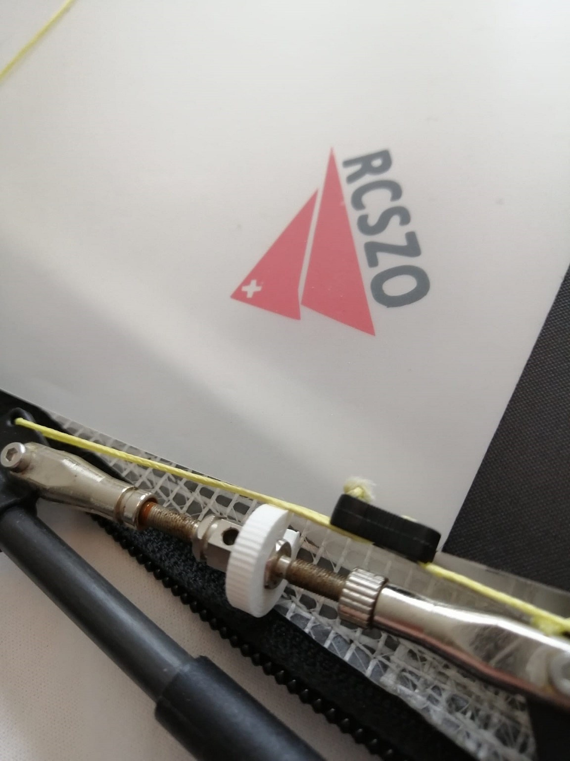

Man möchte an der 95er etwas mehr oder weniger Twist trimmen, aber die Schraube ist nicht mehr so leichtgängig oder weil sie nass ist rutsch man ab.

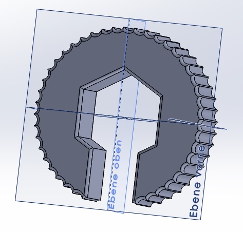

Einfachste Lösung: Man stecke das DF95er Trimmrad auf den 6-Kant und schon kann man wieder ohne Probleme nachjustieren.
Zur Sicherheit könnte man sogar die Schnur unten rum führen. Aber da sie nur ganz wenig streift, klappt es auch so.
Natürlich kann das Trimmrad jederzeit montiert und entfernt werden. Daher auch nur als Werkzeug benutzbar.
Und ja ich weiss man kann auch das neue Rigg kaufen, da ist es dann gelöst wie bei den 65er
