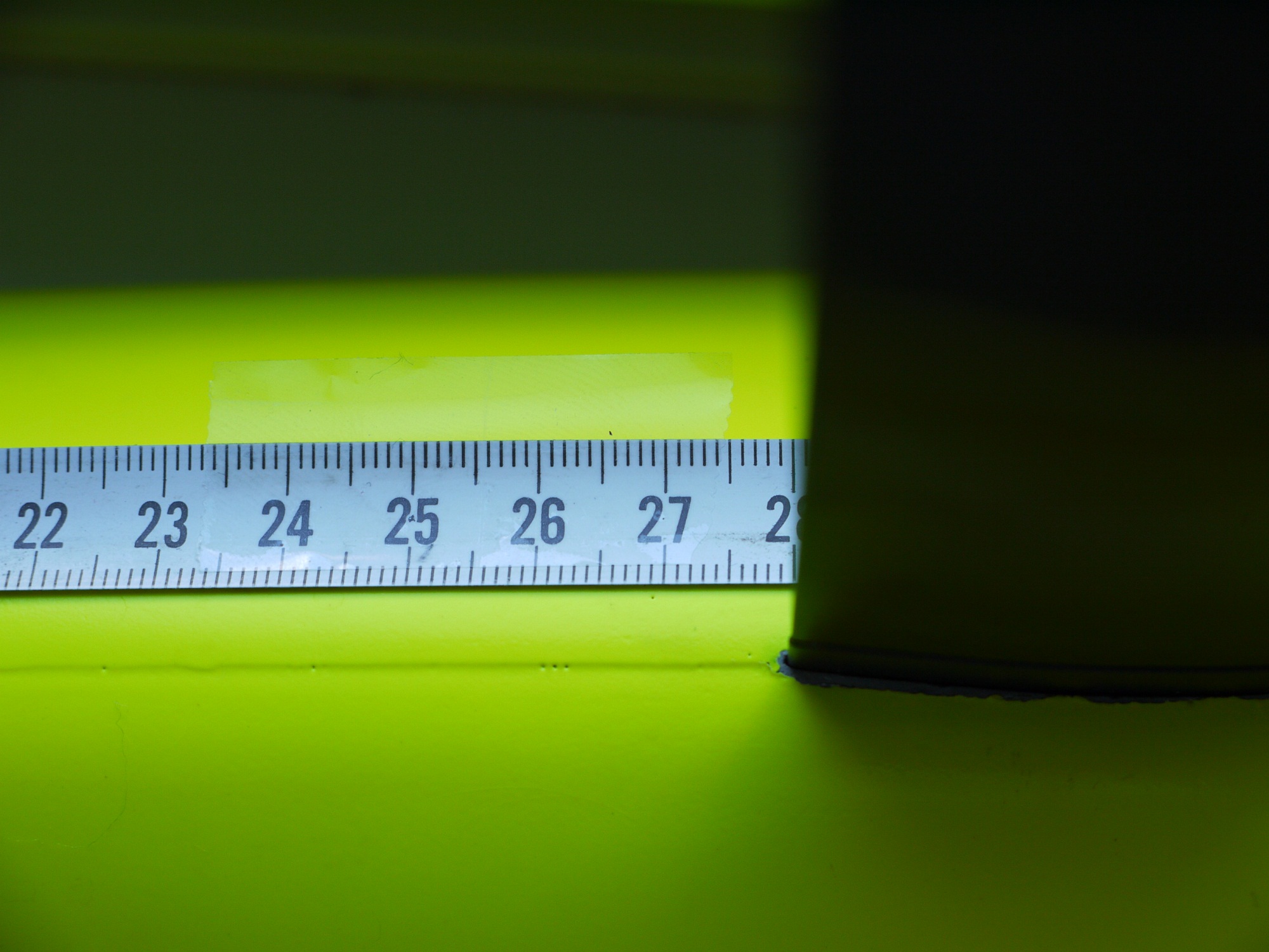

Kann mir jemand von den MaLi Bauern mal bitte das Maß vom Spiegel bis Mitte Finne geben?
Ich habe keine Alu Finne sondern die Finne von Arne.
Am besten mit einer Schnur gemessen so das es inkl Rumpf Kontur ist!
Scheint mir momentan das einfachste zu sein.

Re: Boot Nummer Zwei (Mali)
Beitrag: #38Beitragvon evo3 » 09.06.2017, 17:33
Hallo Sven,
habe bei meiner Mali gerade mal gemessen. Rumpf und Schwert von Arne.
Mein Schwert von Arne ist 46mm breit. 280mm + 23mm= 303mm mitte Schwert
Gruß Kai
Beitrag: #39Beitragvon MK-Sven » 09.06.2017, 19:00
Hai Kai!
Danke dir für das Maß nehmen.
Dann werde ich nachher mal anzeichnen und loslegen. :)
Nachher mal den Laser ansetzten, es sieht so aus als ob mein Ruder damals leicht schief eingebaut wurde...
Sollte ich aber schnell gefixt bekommen.
Fotos folgen in den nächsten Tagen.
So long...
Sven
Edit: Zur Sicherheit, von hinten am Spiegel über den Rumpf gelegt das Maßband?
Beitrag: #40Beitragvon evo3 » 09.06.2017, 19:10
Maßband lag flach und stramm auf, gemessen von Spiegel.
