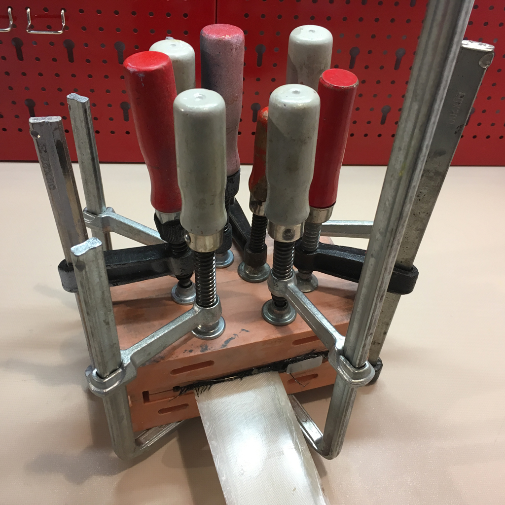

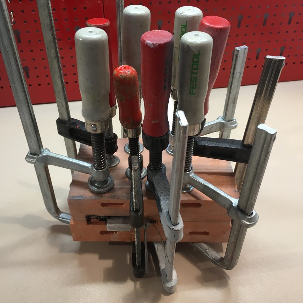

Beitrag: #30Beitragvon GER 2 » 19.02.2017, 14:15
Kiel/Masttasche
Form
Form mit Schwertdummy und Masttaschenkern
Pressen
Pressen
GER 2
