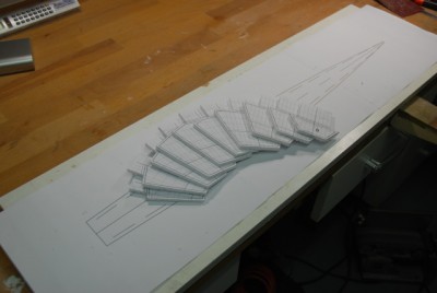

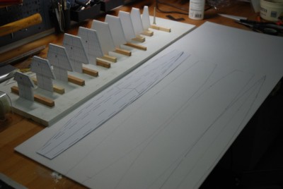

1. Spantenriss mit 3 und 6mm Konturabzug gezeichnet, ausgedruckt und auf 6mm Depron geklebt. Ich habe UHU Express Holzleim genommen, Sebastian hat einen Pritt-Stift vorgeschlagen. Das ist sicher die bessere Idee. Zum Ausschneiden reicht ein scharfes Messer und ein Stahllineal - aber immer mit sehr schräger Klinge schneiden, nie drücken. Dann reisst das Depron sofort.
Die zugeschnittenen Spanten. Darunter die direkt aus Michaels Bauplan ausgedruckten Plankenschablonen

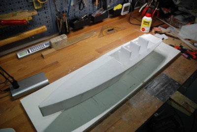

2. Nachdem bei eine RG bei 6mm Plankendicke von den Spanten nicht wirklich viel übrig bleibt, habe ich die Boden und die Seitenplanken aus 3mm Depron zugeschnitten. Es geht, aber eigentlich ist es zu dünn.
Die Spanten stehen, jetzt sind die Planken dran

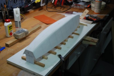

3. Alles mit UhU Express zusammengeleimt und verschliffen. Macht sich besch... Depron ist extrem weich und der getrocknete Weißleim lässt sich nicht richtig schleifen - und ich wollte unbedingt die "Rundspant"-Version haben. Irgendwie ging es, einen Schönheitspreis wird das Modell aber nicht gewinnen.
Links sieht man (noch) die Knickspant-Version, rechts die bereits verrundete Kimmkante

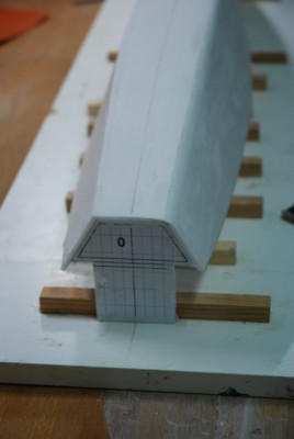

Der fertig beplankte Rumpf. Am Vorschiff sieht man, warum 3mm Depron eigentlich zu dünn ist. Hier ist etwas Schleifarbeit nötig, um die Krümmung der Bodenplanke homogenzu bekommen

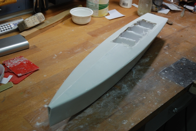

Der Depronrohling wurde mit Tesa-Packband abgeklebt, mit einem PVA-Anstrich versehen und dann kamen 3 Lagen 80er Gewebe drauf. Das Packband war nicht ganz faltenfrei aufzubringen, so dass ich nach der ersten Lage schon zum Schleifklotz griff...
Bedingt durch durch das dünne Depron (nie mehr unter 6mm für die Planken!!!) war eine größere Spachtel und Schleiforgie nötig, um wenigstens die schlimmsten Dellen in den Griff zu bekommen.Ich glaube, dass wird der unsauberste Rumpf den ich je gebaut habe :(
Nach einigen Spachtel- und Epoxifillerschichten und viel Muskelschmalz sieht das ganze jetzt so aus:
Der laminierte, gespachtelte und grundierte Rumof
Hier erkennt man den bisher einzigen Vorteil gegenüber Andys Bauweise. Das Deck hängt in einem Stück gleich mit dran. Es muss nur noch ein kleines Stück für Kielkasten und Mastkoker eingesetzt werden, der Rest wird mit Folien abgeklebt.
Im nächsten Schritt erfolgt jetzt der Feinschliff und das Versäubern der Deckskante. Danach kommt das Depron raus und der Spiegel kann verschlossen werden.
