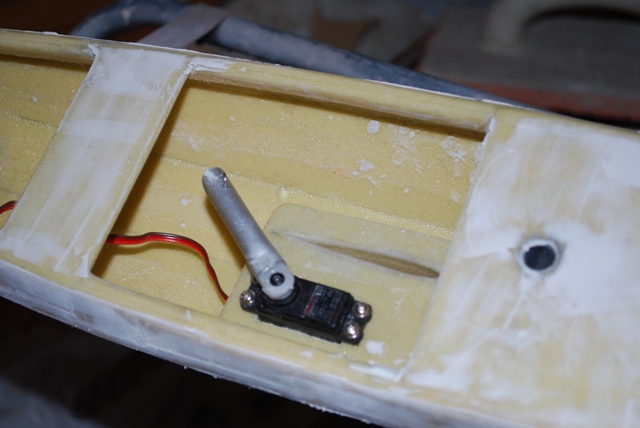

nach einer längeren bastelpause möchte ich die bug nun endlich fertigstellen.
bevor das wasser fest wird soll das teil doch mal segeln.
rumpf habe ich kompl. mit polyesterspachtel abgezogen und dann alles wieder geschliffen.
als servoarm muß ein stück alurohr herhalten. das boot soll ein low-budget projekt werden bei dem
ich nur reste die ich noch habe verwende.
wenn am ende alles so funktioniert wie ich mir das vorstelle. würde ich gerne zeigen das man nicht unbedingt das leichteste bzw. teuerste boot haben muß um bei regatten vorne mitsegeln zu können.

gewicht momentan bei 196g. also das habe ich mit balsa bisher noch nicht geschafft.
airex ist wirklich ein tolles material für den rumpfbau. läßt sich leichter schneiden, schleifen und biegen als balsa. und ist dabei dann noch wesentlich stabiler.

heute schnell mal das schöne wetter genutzt und ein paar runden gedreht.
gewicht liegt bei 997g, also genau so viel wie meine jethrace.
boot war dicht und lief nicht schlecht soweit das mangles vergleichboots zu beurteilen war.
für meinen geschmack noch zu luvgierig. andy für dich wäre das genau richtig! aber ich mag ein
auf mehr lee getrimmtes boot lieber.
also noch ein größeres ruder rein und die sache paßt.
