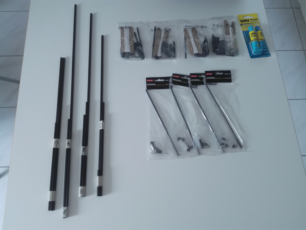

Heute beginne ich mit den Riggs ...
#frozenfingerscup
ToHo
Beiträge: 122
Titel: DF65 RCR
Segelnummer: GER 17
Bootstyp: DF65 V6
Re: Mit der DF65 V6 zur RG65 Euro 2017 in die Niederlande
Beitrag: #19Beitragvon ToHo » 24.09.2017, 14:02
Vier V5 Fockbäume im Akkord fertig gestellt. Leider lassen sich die Zwischenschritte nicht dokumentieren. Einfach zu viel "gepansche" mit 5 min Epoxy. Jetzt baue ich die Bäume.
#frozenfingerscup
ToHo
Beiträge: 122
Titel: DF65 RCR
Segelnummer: GER 17
Bootstyp: DF65 V6
Beitrag: #20Beitragvon ToHo » 24.09.2017, 17:43
Jetzt sind auch die vier Bäume fertig. Oben kann man den längeren Baum für das A+ Rigg sehen.
Und was passiert wenn man im Akkord baut? Der Fockbaum für das A+ Rigg muss natürlich auch länger sein! :o :shock: Und ich habe einen Standard V5 Baum dafür gebaut. :tatsch: Na gut, dann bekommt das A+ Rigg eben einen V6 Baum. ;) 8-)
So langsam habe ich keine Lust mehr ... ist momentan einfach nur anstregend. Normalerweise bietet Mike Weston einen Riggbauservice für 10,- Pfund an. Als ich die Riggsätze bestellt habe war dies nicht der Fall. Nun bietet er es wieder an. :D
Fazit bis jetzt: Ich hätte die 40,- Pfund für 4 Riggs gerne bezahlt ...
