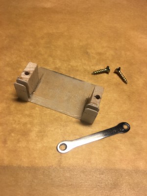

Nach ein paar Tagen Abstinenz, hat es mich wieder in die Werkstatt gezogen. Mein erstes Laminat ist entstanden, die Segel Servohalterung.
- Halterung im Rohzustand
Ich bin ganz zufrieden mit dem Ergebnis. 38,7g incl. Servo (32g) und 54 mm Hebelarm.
