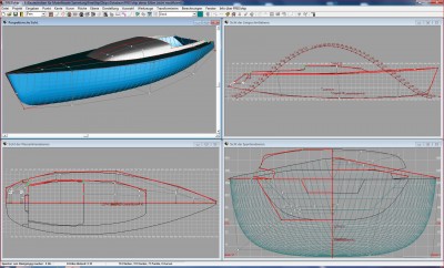

Die Arbeitsoberfläche von FreeShip.
Eine Beispielyacht ist zu sehen.

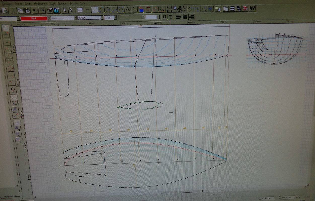

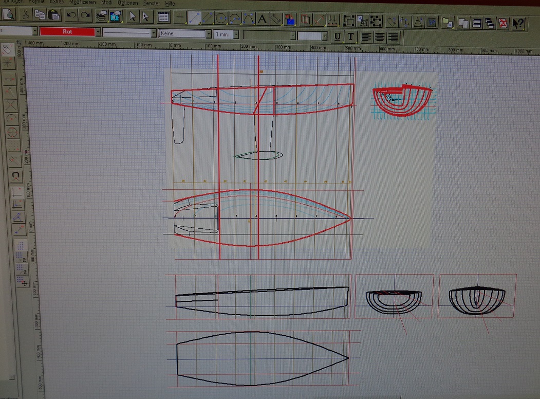

So sieht das geöffnete TurboCAD aus. Eine Spantzeichnung ist zu sehen.

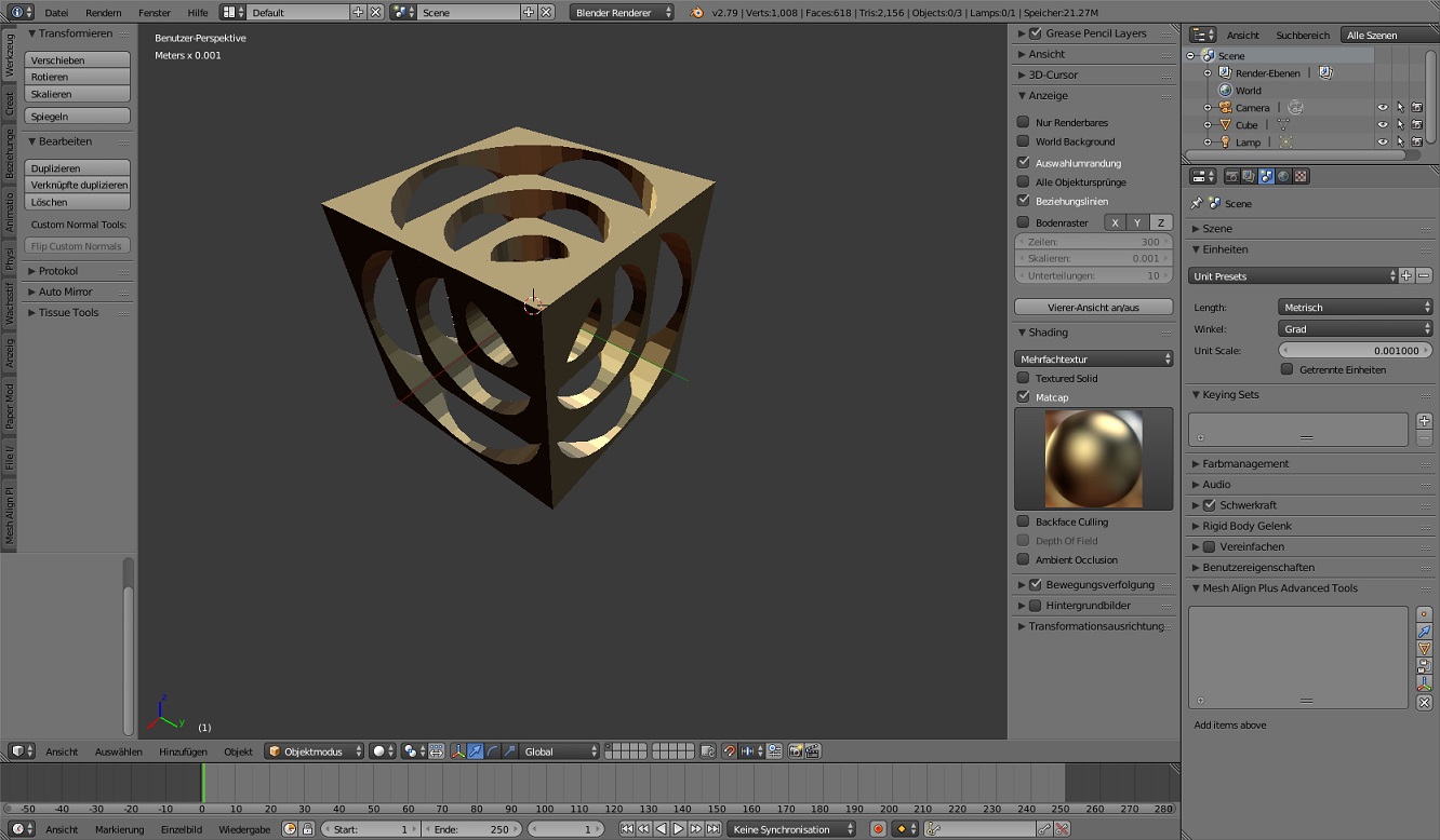

Das Blenderprogramm und seine Arbeitsoberfläche.
Der Cube ist ein Bildbeispiel.

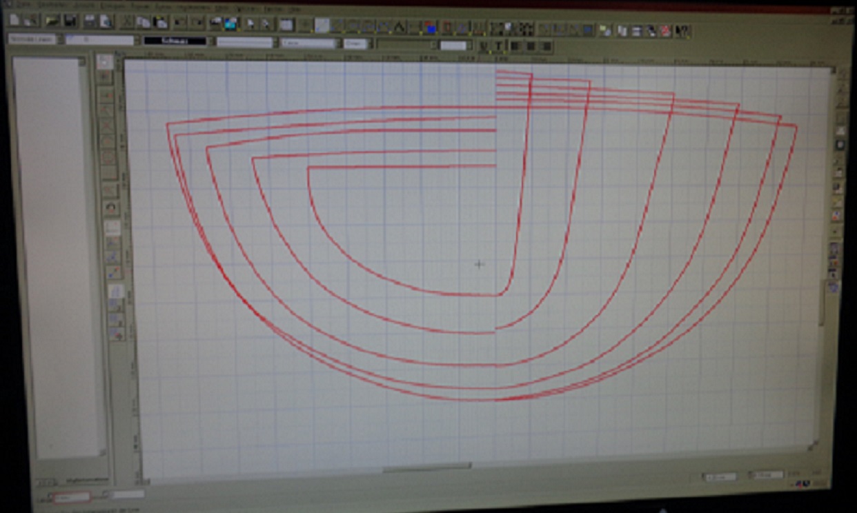

Die folgende Arbeit ist das Straken der Spanten. Das mache ich nach der alten Methode der
Bootsbaumeister. Mit dem 2D-CAD wird das sehr genau. Die Programme arbeiten mit einer hohen
Stellenanzahl nach dem Komma.
Das Bild ist im Hitergtund von TurboCAD.
Es ist zu sehen, der gestrakte Spantplan der MM.
In TurboCAD
Zuletzt geändert von GER OK 712 am 17.03.2021, 10:27, insgesamt 8-mal geändert.

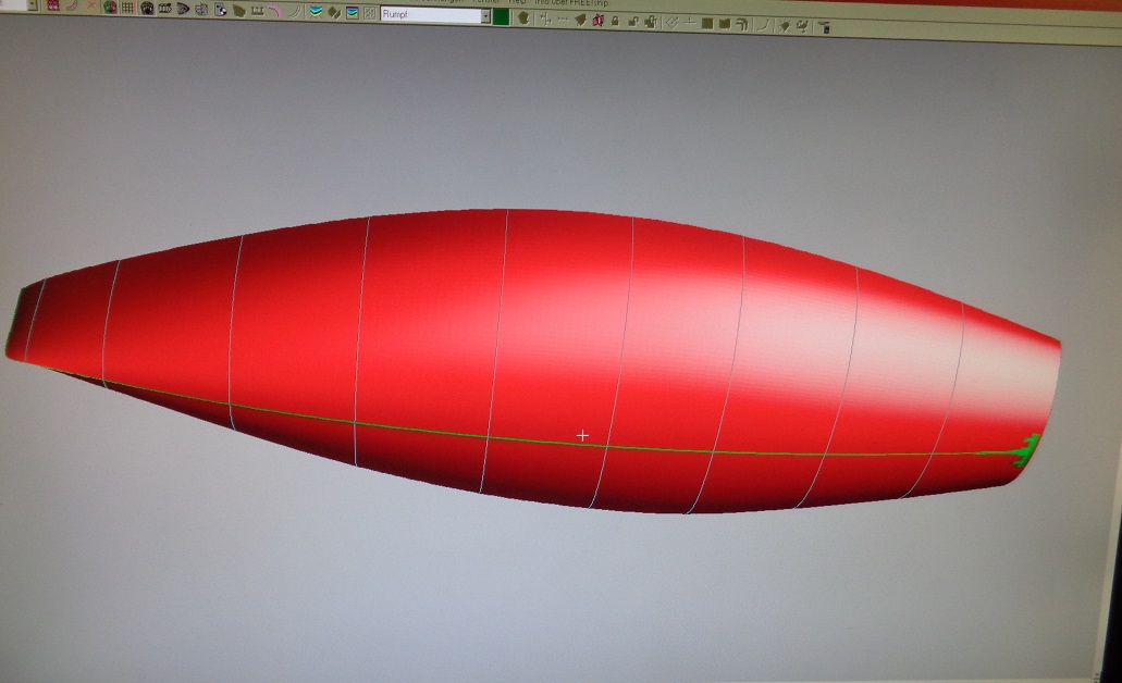

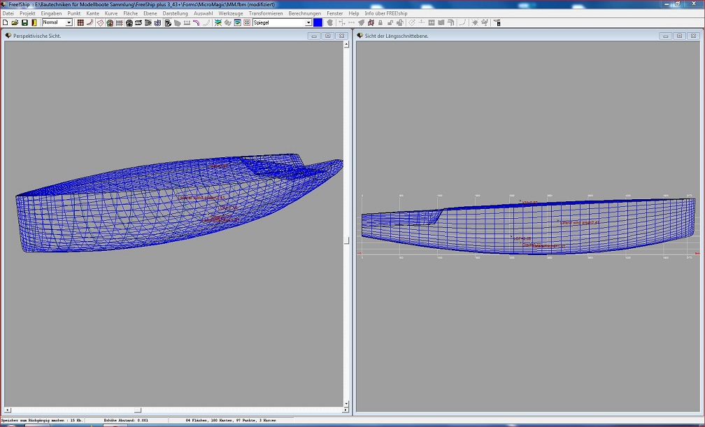

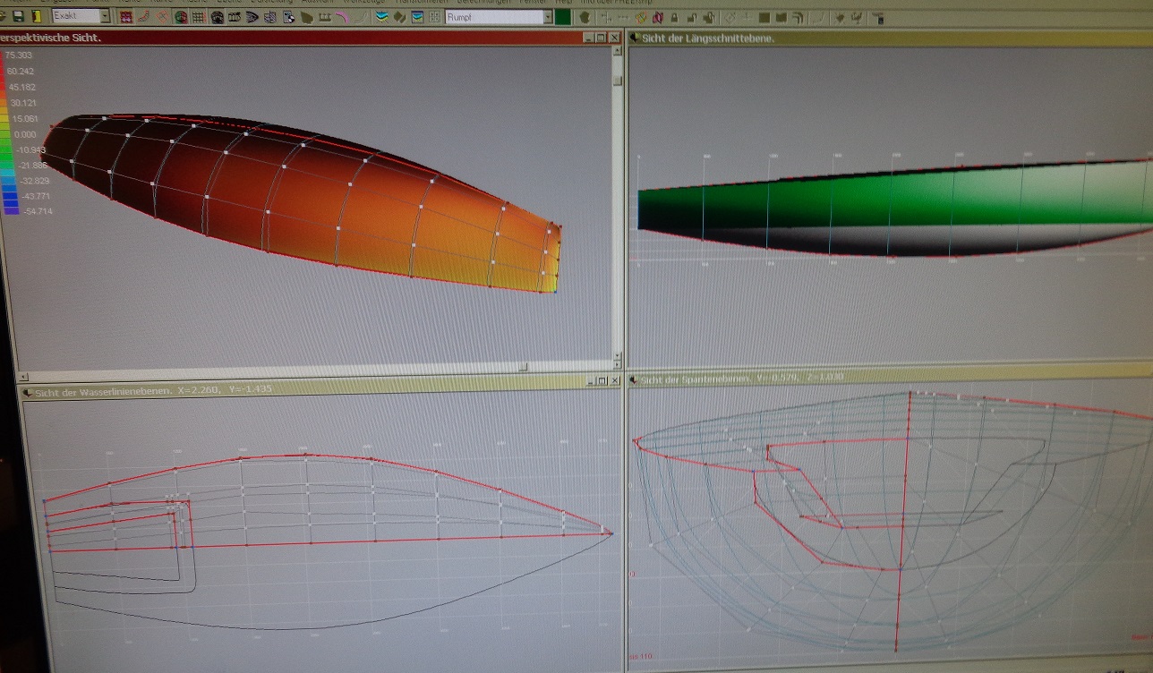

Die MM in FreeShip. Gut das Modelliernetz zu erkennen.
Hier kann man den Rumpf auf Strakfehler prüfen.
Im Prinzip alles Rot. Ein ausgezeichnetes Ergebnis.
Dieses Mesh (blaue Linien) werden von FreeShip mit der
OBJ.-Datei exportiert.

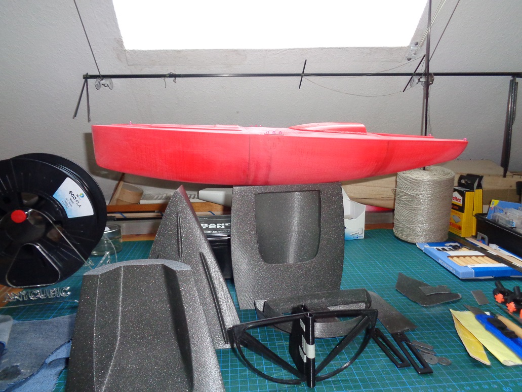

Das Boot in 3 druckbaren Teilen.
Der Drucker bei der Arbeit:
Die MM mit der Explosionszeichnung.
Die Teile werden alle für das kleine Boot benötig.
Die Konstruktion in Blender erleichtert die Arbeit sehr.

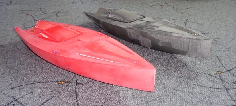

Die graue MM kommt gerade vom Schleifen. Noch etwas Feucht.
Die beiden Boote sind nun am Ausrüsterkai.

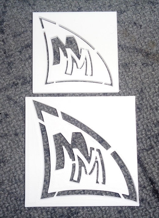

Auch solche Schablonen sind mit dem 3D-Drucker anzufertigen.

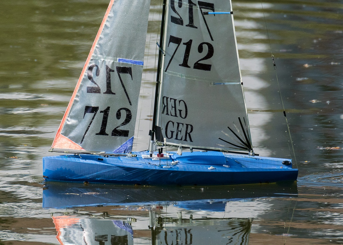

Die Erstfahrt der Blauen MM. Das Foto hat mein Freund Achim gemacht. Danke dafür.
