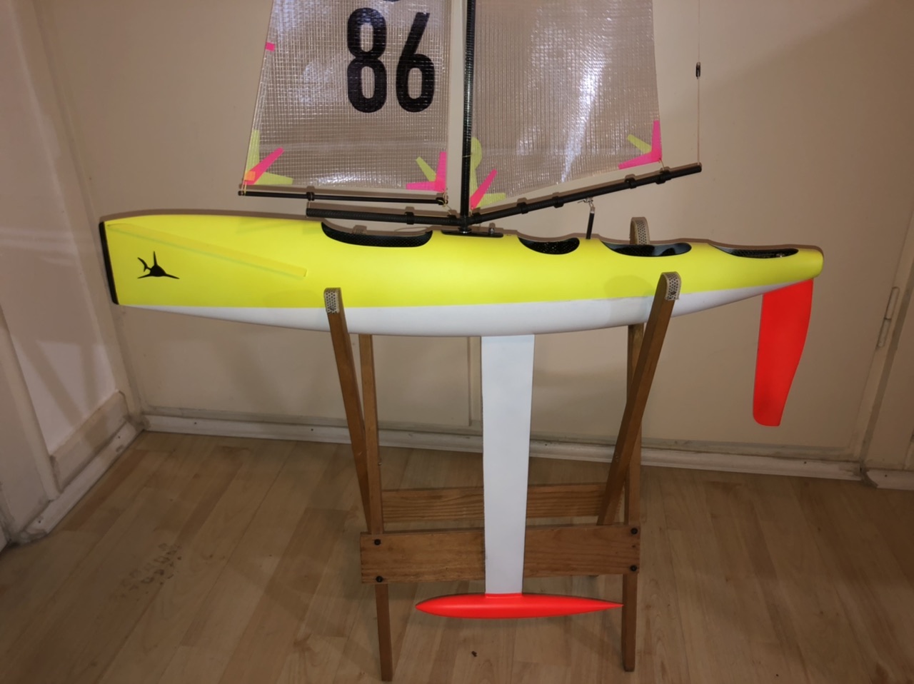

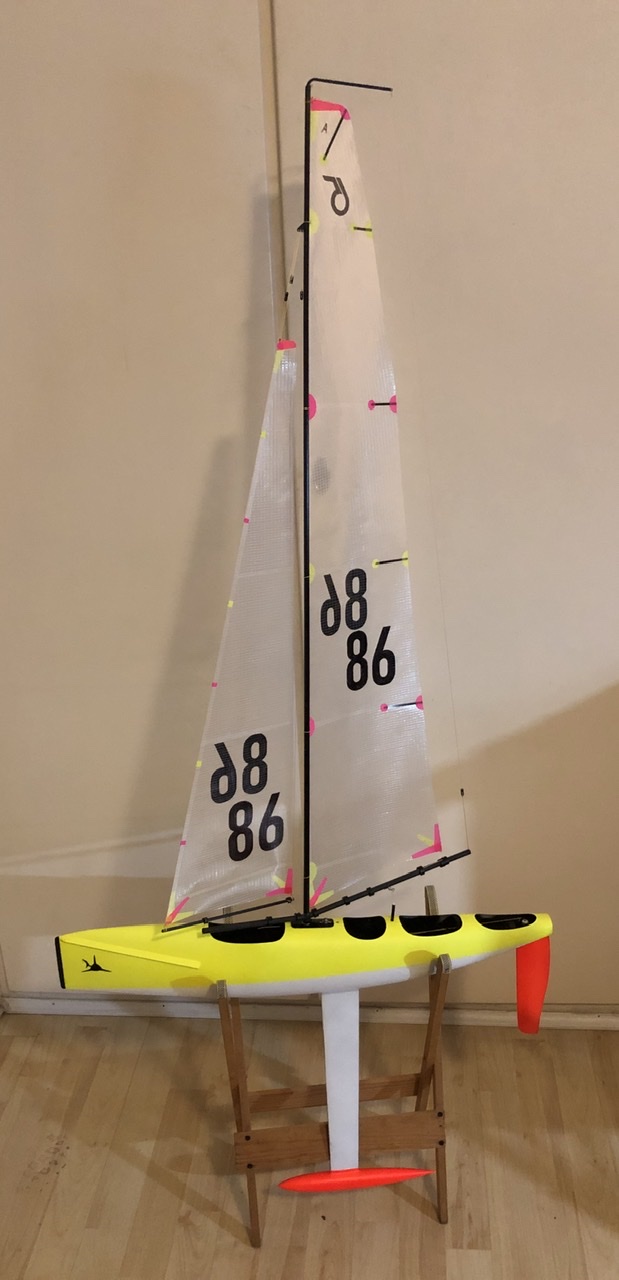

Wie angekündigt kommt jetzt die Vorstellung des Aufbaus meiner zweiten Orka. Das Rumpfdesign (Geometrie) hat sich nicht geändert. Die Performanzsteigerung hat an einer anderen Baustelle dem Gewicht stattgefunden.
Beginnen möchte ich dieses mal von hinten mit den letzten Ereignissen. Das Boot ist am letzten Wochenende in den sehr frühen Morgenstunden soweit fertig geworden um damit noch am selben Tag die Jungfernfahrt direkt auf einer Regatta bei Bremen stattfinden zu lassen. Somit hatte die Orka grade mal eine halb Stunde Wasser beim Einsegeln gesehen bevor sie auf die erste Wettfahrt ging.
Die Regatta war durch Dauerberieselung von oben und mit immer weniger werdendem Wind geprägt, welcher dann kurz nach dem Mittag sich ganz verabschiedet hat. Nach sieben Wettfahrten mit 17 Teilnehmern auf einem recht langen Kurs konnte ich mit der Orka einen guten 4. Platz mit der Tendenz nach vorne verbuchen. Leider musste ich mich meiner alten Manta17 geschlagen geben, welche es mit dem neuen Eigener auf Platz zwei geschafft hat. Erstaunlich was ein Leichtwindkiel, den ich nie gebraut habe :lol: , bei sehr wenig Wind für einen Performanzvorteil bring trotz eines niedrigen A-Rigs.
Bin aber trotzdem sehr zufrieden mit der zweiten Orka. Das Ziel den Ballastanteil der Bleibombe am Gesamtgewicht auf über 70% zu bekommen wurde deutlich überschritten und das segelfertige Gesamtgewicht ist so grade eben in den vierstelligen Bereich gerutscht. Damit bin ich genau auf Designverdrängung. Freu mich schon auf die nächsten Regatten mit dem Boot.

Hallo zusammen,
schon etwas länger her, dass ich hier was zur Orka (MK I) was geschrieben habe. Bevor ich aber ein neues Thema aufmache (Foils), möchte ich dieses für mich aber zuerst abschließen.

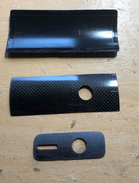

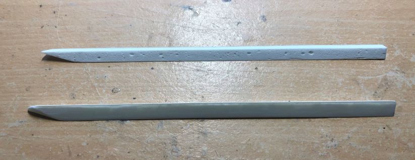

Zuerst noch mal ein bisschen was zum Bau des zweiten Bootes. Insgesamt habe ich 3 weitere Rümpfe laminiert mit unterschiedlichstem Lagenaufbau und Geduld beim laminieren, bis ich soweit mit dem Gewicht des Rumpfes zufrieden war. Die ersten beiden waren aus Glas und Kohle/Aramid Gewebe der letzte dann aus Glas und Carbon. Mit jeder Version wurde der Rumpf etwas leichter aber natürlich auch etwas weniger stabil. Inklusive weißer Lackierung in die Form schlüpfte dann der letzte Rumpf mit 55g (ohne Ausschnitte) aus der Form, gegenüber des ersten Prototypenrumpfes mit 82g eine deutliche Ecke weniger.

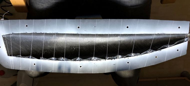

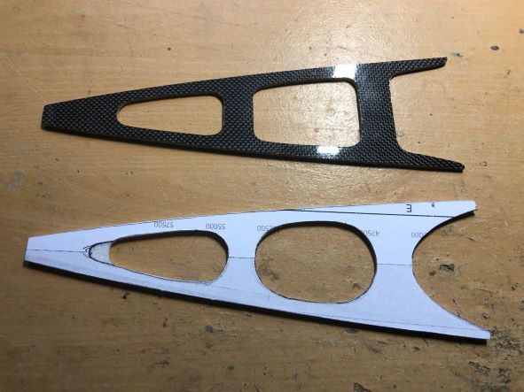

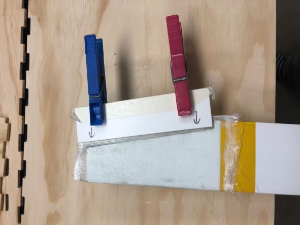

Auch beim weiteren Aufbau wurde versucht auf jedes Gramm zu achten, sei es bei der laminierten Mast und Kieltasche, sowie den Anhängen Schwert und Ruder. Aber auch bei den Servohaltern und deren Verstrebungen. Vom Grundkonzept hat sich da gegenüber dem Prototypen nichts geändert. Für alle Sachen die verklebt werden müssen habe ich maximal 10-12g mit Baumwollflocken und Microballons angedicktes Harz gebraucht.
Für die Masthalterung / Mastsicherung sowie den Sprayrails habe ich direkt mal Formen gemacht um eine schöneren Übergang mit der Deckrundung zu bekommen bzw. wieder ein paar Gramm zu sparen gegenüber Dreiecksleisten aus ASA.
Aufgrund des doch sehr papierartigen Laminats musste ich doch in zwei Bereichen für etwas mehr Stabilität sorgen. Dieses ist zum einen das Rohr für die Schotdurchführung, wo ich den Decksduchstoßpunkt diagonal mit zwei Streben auf die Ruderservohalterung abstützen musste damit der Rumpf bzw. das Deck nicht tordieren / verformen kann wenn Last auf die Schot kommt bei dichtgeholtem Segel. Und zum anderen vorne im Bug. Dort sind die Bordwände sehr eben und geben merklich bei Druck nach innen nach. Um dieses zu vermeiden habe ich passend einen Längsspant gebaut der beide Bordseiten miteinander verbindet. Dieser Spant besteht aus 2mm Airex mit 90g Carbongewebe auf jeder Seite und entsprechenden Ausschnitten. Der brachte grade mal 3g auf die Waage und ist nur mit Sekunde im Rumpf fixiert. Für die nun vorhanden Festigkeit hätte man doch einiges mehr an Gewebe und Harz gebraucht wenn der Bootskörper diese alleine zu erfüllen hätte.
Ein 20g Segelservo (Dymond DS 2820 DS), ein 6g Ruderservo (TGY-D56MG), ein 7g Multiplex Empfänger RX-5 light und ein 2s RED POWER 600mAh Lipo runden das Bootsinterior ab. Das Boot ist damit HV betriebsfähig und der Lipo wird direkt an den Empfänger gesteckt für den Betrieb.
Wie schon geschrieben wird kommt die Orka damit segelfertig knapp in den vierstelligen Gramm Bereich. Für Leichtwindbedingungen habe ich auch noch einen um 150g leichteren Kiel, den ich bisher außer zu Testzwecken nie wirklich im Einsatz hatte.
Nachfolgend noch ein paar Detailbilder und dann soll es das erstmal zum Aufbau des Bootes sein ...
