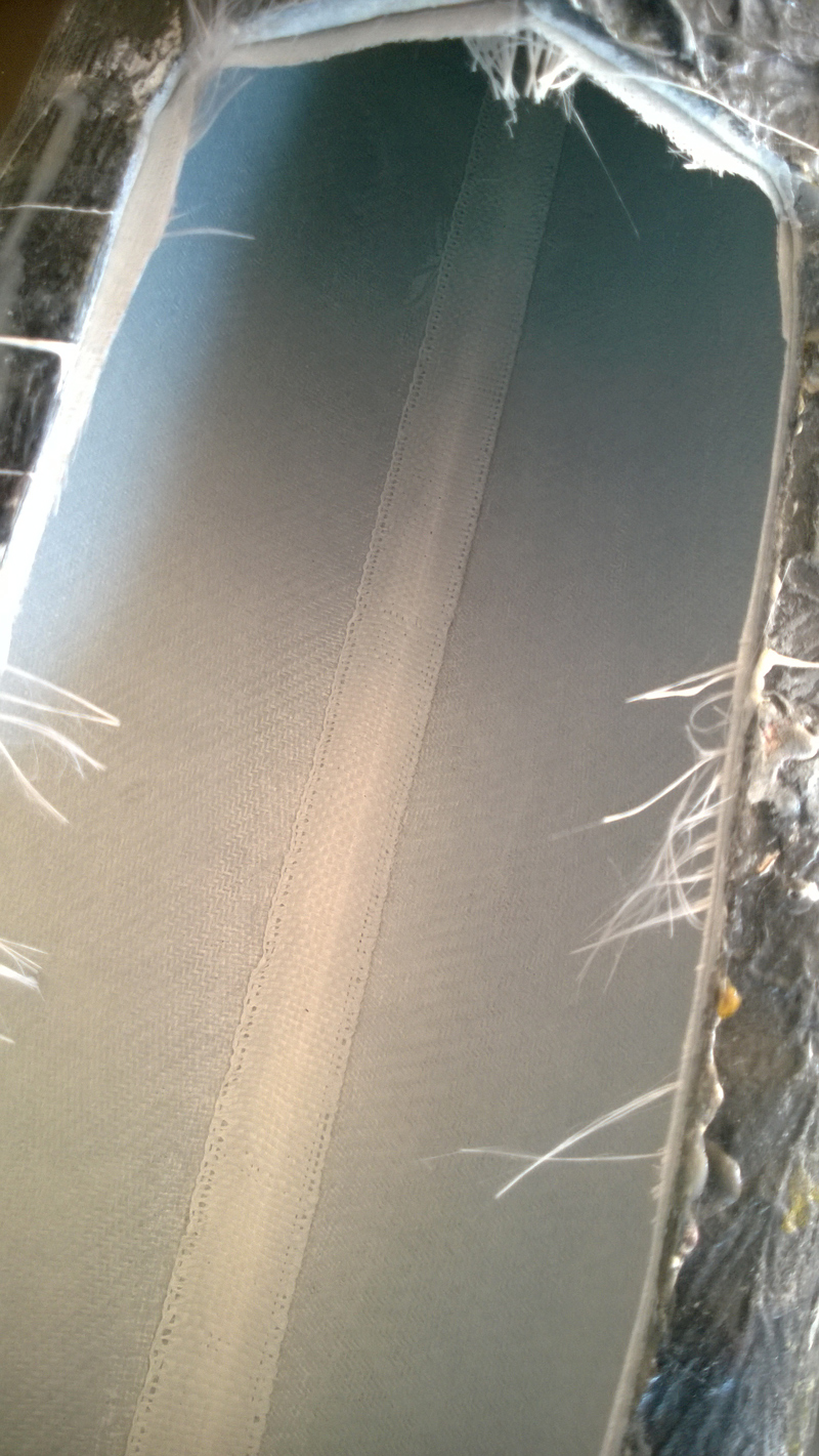

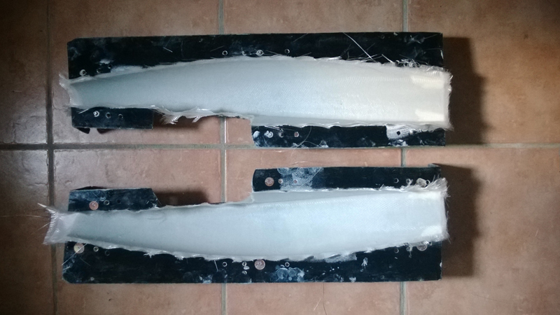

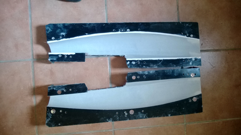

Nach dem das überstehende Gewebe mit einer Cutterklinge abgeschnitten wurde, wird eine Seite mit Gelcoat eingepinselt (auf dem Foto die obere Formenhälfte).
Das Gelcoat wird beim Zusammenbauen der Formen gleichmäßig verteilt und verhindert Fehlstellen an der Naht/Undichtigkeiten... wenn es klappt ;)
Nach dem die Form zusammengeschraubt ist, wird ein Nahtband (hier 1x220g) in die Form gelegt, mit Harz eingepinselt und fest angedrückt. Das Gewebe muss vollständig mit Harz durchtränkt sein (evtl. noch außerhalb der Form mit Harz einpinseln) und muss vollständig anliegen.
Anschließend wird mit einem Stück Küchenrolle alles übreschüssige Harz aufgenommen.

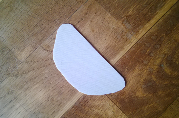

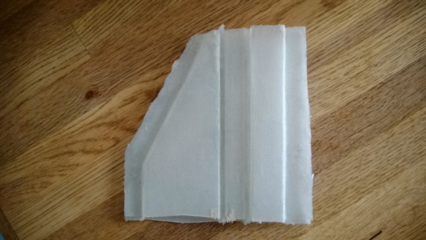

weiter geht es mit dem Einbau des Spiegels und des Stevens.
Ich verwende dafür Plattenmaterial. Aufbau: Gelcoat, 160g Glasgewebe, 1,2 mm Airex, 160g Glasgewebe.
Das 160g Gewebe ist für den Spiegel einer RG etwas überdimensioniert aber ich verwende das Material auch für größere Boote. Sozusagen "Einheitsware" ;-)
Der Spiegel wird in den Rumpf geklebt wärend der Rumpf noch in der Form ist. Dadurch wird gewährleistet das alles gerade bleibt. Ich ziehe keine Hohlkehle, nur der Spalt zwischen dem Spiegel und dem Rumpf wird mit angedickten Harz aufgefüllt. Ich habe dadurch zwar nur eine ~1,3 mm breite Klebenaht aber die umlaufende Klebefläche ist so groß, dass da in der Regel nichts passiert.
Auf der Oberfläche des Spiegels befindet sich noch Trennmittel. Harzreste können also ohne Probleme vom Spiegel entfernt werden. Alternativ den Spiegel vorher mit Tape abkleben.
Der Steven wird auf die gleiche Art hergestellt und eingeklebt.

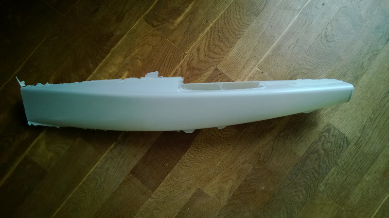

so sieht der Rumpf aus wenn er aus der Form kommt.
Der Rumpf wiegt so 110g. Das ist kein leichtgewicht aber ich denke noch ganz OK. Wenn alles überflüssige entfernt ist, wird das Gewicht um die 100g liegen.
Gruß und schönes Wochenende

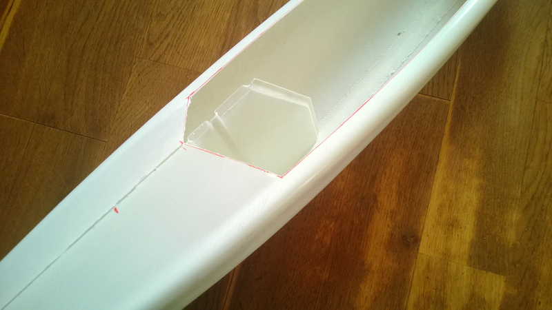

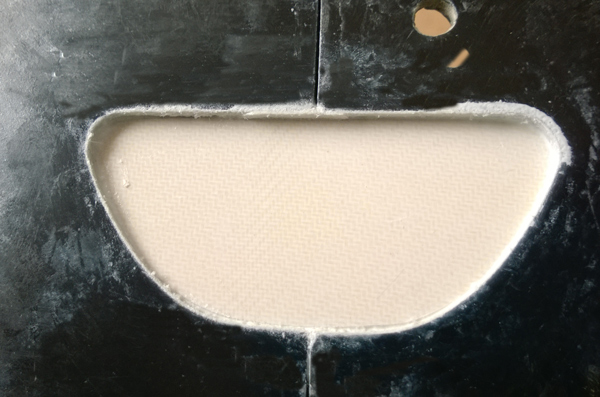

Auf den Fotos ist die Mast-/Kieltasche zu erkennne. Sie ist noch nicht fertig bearbeitet und nicht so krumm und schief wie es aussieht ;)
Die Tasche besteht aus 4x80g Glasgewebe (Leinwand). Drei Lagen würden auch reichen aber ein wenig mehr Stabilität macht auch nichts.

Der Rumpf ist weitestgehend von überflüssigen Material befreit, die Kiel-/Masttasche angepasst.
Auch bei der Coriolis ist die Naht der beiden Rumpfhälften sehr hilfreich beim ausrichten. Die Tasche wird anhand der Rumpfnaht positioniert, mit Sekundenkleber fixiert und mit angedickten Harz eingeklebt. Fertig!
