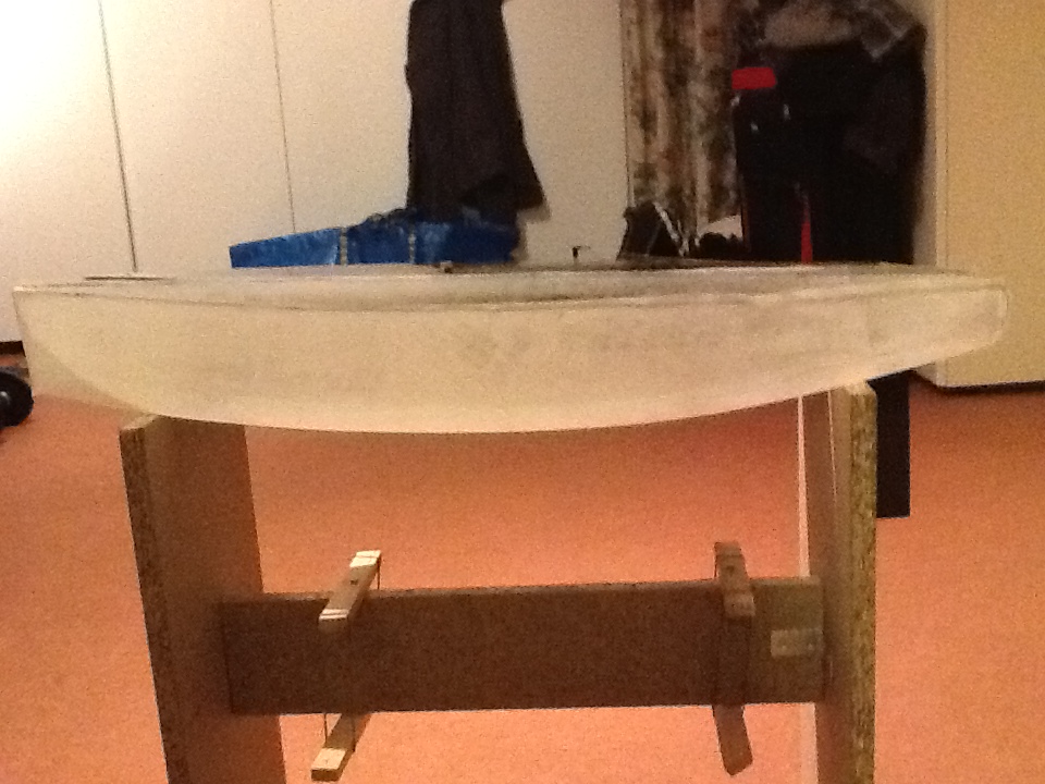

Kannst du mal Photos genau von der Seite, vorne und hinten machen. Ist etwas schwer zu erkennen weils noch durchsichtig ist, Rechnen kann ich Dir das auch nocht aber das Bauchgefühl sagt das sieht ganz gut aus,
