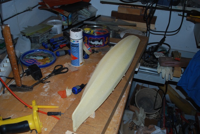

meine rumpfschale ist soweit fertig. gebaut mit 3mm airex. also ich würde sagen wenn man einen schnelltrocknenden kleber verwendet ist das eine schöne feierabend beschäfftigung und nicht nur vom wiesel an einem abend gemacht.hat spaß gemacht.
vorschiff hat jetzt mehr volumen, die unteren planken sind unverändert, die obertsen mußte ich anpaßen.
sie verlaufen jetzt wie bei der lintel. rumpfbreite im moment 12,2cm.
werd jetzt mal den rumpf mit packband überziehen und schauen wie es mit der verdrängung ausschaut.

Ich fürchte Dein Lintel-Knick hat grösstenteils einen optischen Effekt .. um wirklich zu funktionieren sollte er tiefer Richtung CWL liegen. Die holen Linien zwischen Bug und 1. Spant gefallen mir auch nicht so gut.
Aber eine interessante Idee für den Bau Airex zu verwenden, allerdings hätte ich es vorher beidseitig mit Laminat beschichtet so das die Planken auch eine Spannung aufbauen können. Dann währen die holen Linien am Bug sicher nicht entstanden und Du hättest schon gleich eine super Oberfläche.

alle Achtung für deinen schnellen Baufortschritt :tup: . Mir fallen auf den Fotos auch einige hohle und wellige Segmente im Rumpfkörper auf. Ist Airex für diese große Planken der richtige Werkstoff? Auffällig ist wieder der wirklich trickige und für Anfänger sehr kompliziert herzustellende Bugbereich. Der sieht meistens irgendwie unharmonisch nach einer bikonkaven Hohlstelle aus.

zum rumpf, der sah nur durch die spanten so wellig aus. die sind inzwischen draußen.und auch der bug sieht absolut top aus. bilder gibts morgen.
ich kann zum thema airex bisher nur eins sagen. das zeug ist affengeil. und um einiges leichter zu verarbeiten als holz. also eigentlich optimal auch für anfänger.

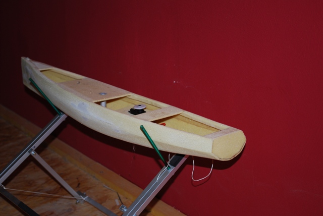

bau ging etwas weiter. 2 airexleisten ca.1cm zusammengeklebt. bildet dann den decksrand und gleichzeitig eine auflagefläche für den rest des decks.

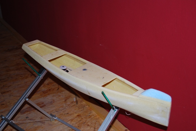

es ging wieder weiter, innen wurden die nahtstellen der planken mit 80er gewebe laminiert.
das deck ist verklebt und der rumpf abschließend nochmal in form geschliffen. als masttasche hab ich ein einfaches alurohr genommen und die kieltasche ist auch schon drin.
die wasserspaltnase kann man bei bedarf abnehmen. die nase kann, muß aber nicht sein. ist nur mal ein test ob und was sie bringt.
