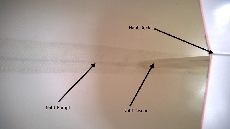

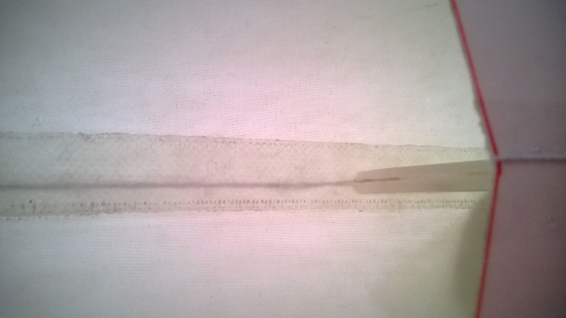

Moin Modellbauer,
die Kieltasche habe ich passend geschnitten (das geht perfekt an einer Formenhälfte) und eingeklebt. Dank der oberen und unteren Naht geht das Ausrichten sehr schnell. Das Teil habe ich mit Sekundenkleber fixiert und mit angedickten Harz (Baumwollflocken, eine Prise Tixotropiermittel) eingeklebt, durchhärten lassen und die Ausschnitte hergestellt. Fertig!
Tut nicht weh und geht ganz schnell :)
Re: #hashtag 1.0
Beitrag: #43Beitragvon Arne » 09.12.2013, 12:48
... an dem Bild kann man es besser erkennen.

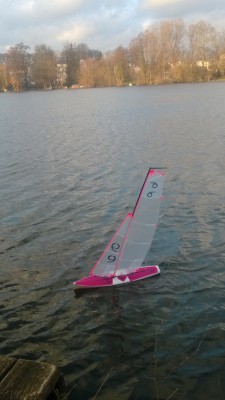

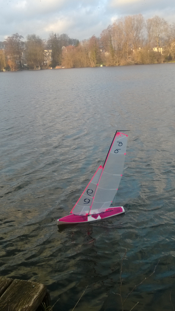

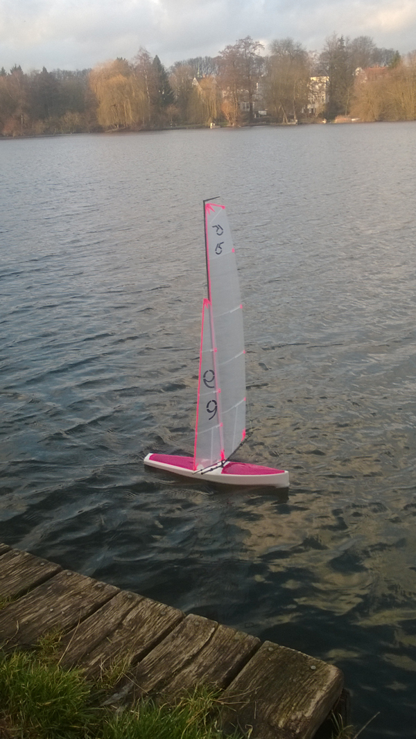

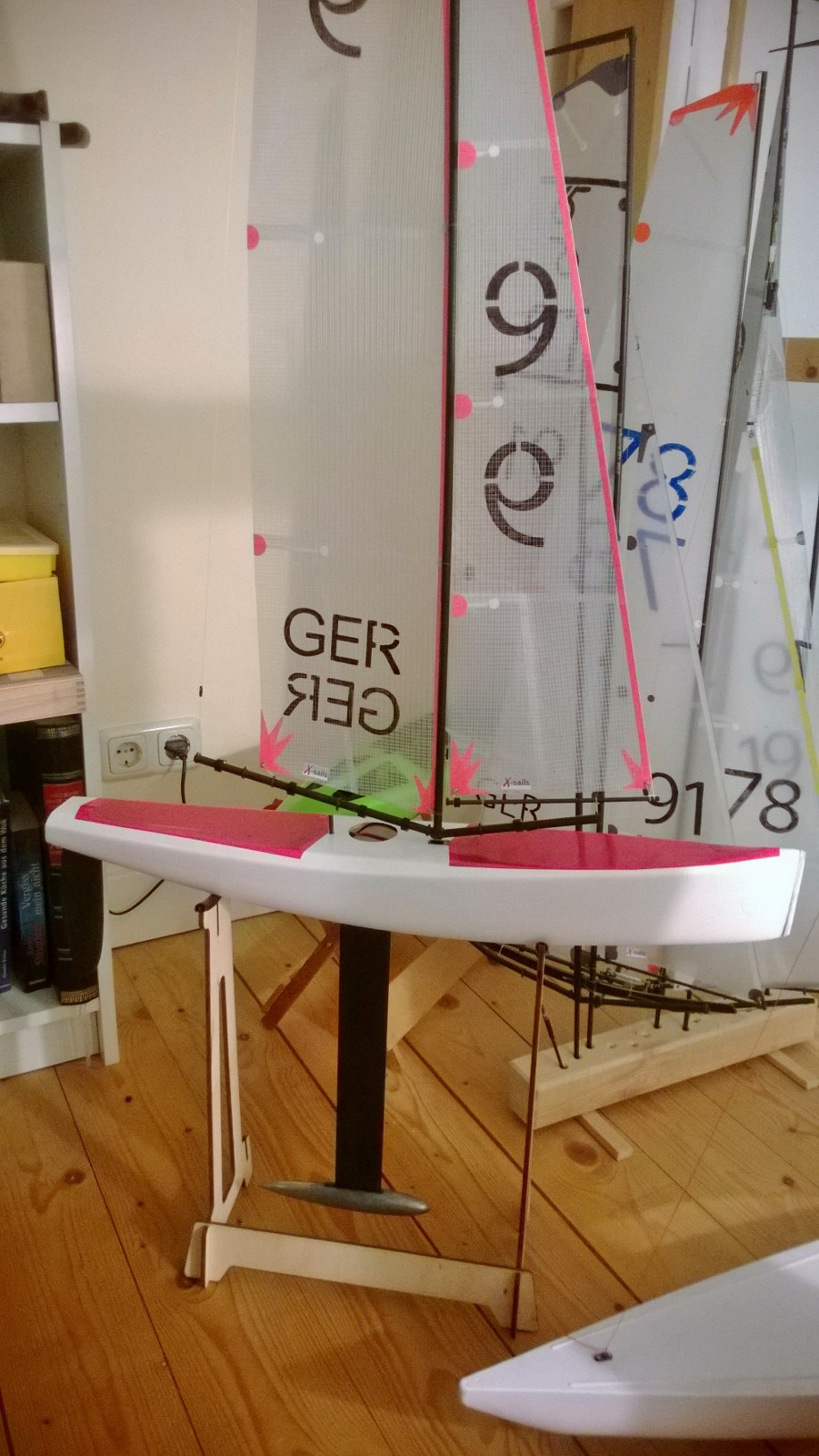

Beitrag: #44Beitragvon Arne » 14.12.2013, 20:03
Moin Modellbauer,
gestern um 19.30 Uhr fertig geworden, anschließend zur Weihnachtsfeier, heute morgen nach Hause gekommen, ein paar Stunden geschlafen, Regatta gesegelt, sehr enttäuscht nach hause gefahren, Schlaf nachgeholt, immer noch ein wenig enttäuscht... :(
Die Regatta auf dem Ratzeburger See hat mir gezeigt das ich so nicht mit den MaLi's mithalten kann... da fehlten nicht einige cm sonder doch schon eine ganze Menge mehr.
Klar hatte ich einige Probleme mit dem Boot. Ruderanlenkung hatte viel zuviel Spiel, nach zwei, drei Läufen immer sehr viel Wasser im Boot, Rigg drehte zu schwer, ein hohes A-Rigg mit dem ich schon beim letzten Mal nicht zurecht gekommen bin, dazu ein in der Eile schief montiertes Ruderblatt. In meinen Augen alles Kleinigkeiten die den Geschwindigkeitsunterschied nur zum geringen Teil erklären.
Auf die to do Liste kommen auch noch andere Riggs und Kiele (mehr Gewicht, längeres Profil, andere Form, etc.), neuer CFK-Rumpf, anderes Ruderblatt, ... und dann heißt es ausprobieren :)
So wie das Boot auf dem Foto zu sehen ist, wiegt es ca. 900g, mit Akku 950 bzw. mit einem schweren Akku ca. 1.005 g. Noch nicht eingebaut ist der Zugangsdeckel, der wiegt nochmal ca. 5g.
Grüße aus Lübeck

Beitrag: #45Beitragvon Torti » 15.12.2013, 12:49
Moin Arne, als Zuschauer sind mir nen paar Dinge aufgefallen.
Die meisten Starts waren eher suboptimal...und wenn du einmal im Feld steckst, ist es eigentlich unmöglich noch deutlich nach vorn zu kommen. Deshalb würde ich nicht nur aufs Boot sehen. Denn eigentlich lief es sehr gut. Natürlich hast du mit deinem Rigg voll in die Sch... gegriffen. In meinen Augen viel zu hoch.
Dieses Rigg geht vielleicht bei einem Hauch, aber nicht bei Wind und Welle. Diese kurze Welle schaukelt dein Boot viel zu stark auf und der hohe Schwerpunkt des Riggs macht es noch schlimmer. In der Folge kommt es zwangsläufig zu Strömungsabrissen an Flosse und Ruder.
In meinen Augen hatte Sigi das richtige Rigg - volle Fläche, aber sehr tief geschnitten.
