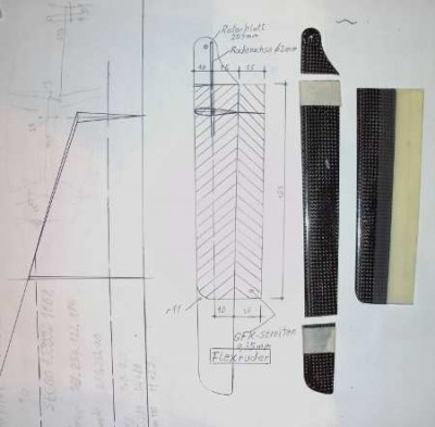

Ich benutze zwei unterschiedliche "Schildkröten" für Grosssegel und Fock. Das Fock ist ne 3%/28% Vorlage von Thomas Dreyer. Fürs Grosssegel verwende ich ein Kreissegment. Also 50% Profiltiefe. Die genauen Masse sind mir nicht bekannt! Müsste zu Hause nachmessen! Dadurch kann das Grosssegel bei gleicher Profiltiefe spitzer angeströmt werden, was wünschenswert sein könnte da es ja im Wind arbeitet welcher vom Fock abgelenkt wurde.
Im Anhang noch ein Bild eines Flexruders, momentan in Bau bei Heinz Schlager!

Danke für deine Anregungen. Bisher fahre ich rMM-Ruder, könnte mir aber durchaus noch eine Verringerung der Ruderfläche und ein weicheres Anströmen durch den Flexteil vorstellen.
Die Slim ist sehr agil und springt bei größerer Ruderfläche förmlich in die Wende. Der dabei entstehende Strömungsabriss bremst dann sehr stark. Ich habe erst mal viel Expo programmiert.
Für das Flexruder wollte ich mal mit eine CFK-Sandwichplatte experimentieren.

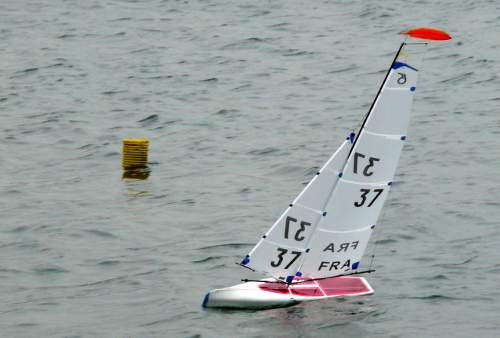

Eine slim_65 gibt's nun auch in Frankreich!
Vielen Dank an den Erbauer und Photographen
Roland Haenel.

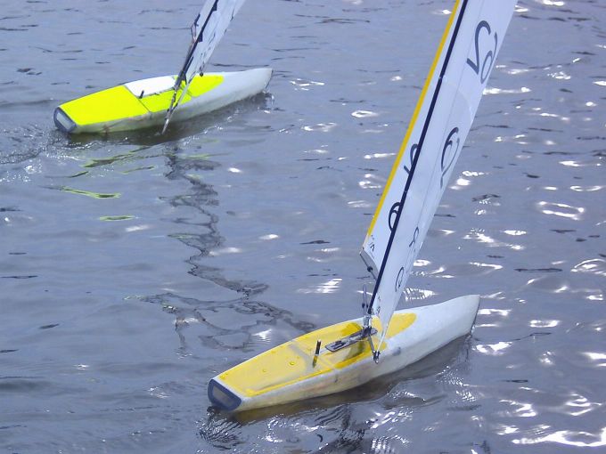

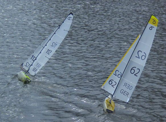

Gestern war es soweit, Heinz und ich haben uns als Slim_65 -Segler
geoutet, es war gestern sozusagen Jungfernfahrt, noch unlackiert,
aber schon ganz schön in Form!
ein paar Bilder der Weihnachtsbeschäftigung von Tobias ;-)

Kannst Du mir den genauen Typ von dem Hubschrauber-Rotorblatt nennen das ihr für das Flexruder verwendet habt? Sowas will ich auch schon länger mal probieren. Ich glaub die meisten Blätter sind ja nicht symmetrisch .. oder?

Meine Frage bezog sich aber auf das Flexruder aus Beitrag #61.
Hier ist ein deutliche kleineres Rotorblatt nötig.

oh sorry, habe ich nicht realisiert. J afür ein Flexruder isr das genannte Profil ungeeignet, ist alles andere als Flex ;)

wenn ich es aus der Skizze richtig lese,müssen es symetrische CFK-Blätter 25-27 mm breit sein.Die für uns wichtigen Maße wie Profildicke und -Breite werden bei den Bezeichnungen der Blätter kaum angegeben.Werde mich übernächste Woche auf der Intermodellbau in Dortmund informieren,da gibt es reichlich Aussteller.

Wiesel hat in rc-network die Herstellung eines derartigen Ruders mal in Bildern veröffentlicht.
