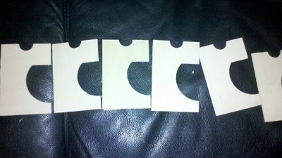

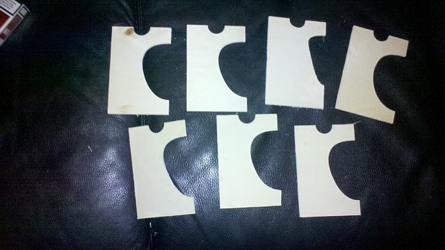

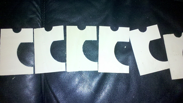

Für diejenigen, die lieber in Leistenbauweise und auf einem Baubrett bauen eignet sich die Variante mit den Negativspanten.
Hier sind ein paar Spanten der Scharming XVa in RG65 Größe:
Diese werden ganz normal auf einem Baubrett aufgestellt und können dann mit Leisten beplankt werden.
Wenn die beiden Rumpfhälften fertig beplankt sind, dann wird das ganze innen mit Gewebe laminiert.
Danach werden die beiden Rumpfhälften miteinander verklebt. Abschließend wirdvon aussen laminiert.
Und fertig ist der Rumpf.

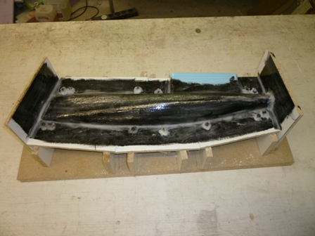

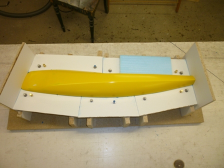

Beitrag: #18Beitragvon Heiri » 24.09.2012, 13:08
Formenbau 2. Teil
Urs Blum hat, nach Erhalten von fehlenden, falsch gelieferten, Teilen, am Formenbau weiterarbeiten können.

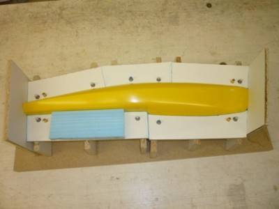

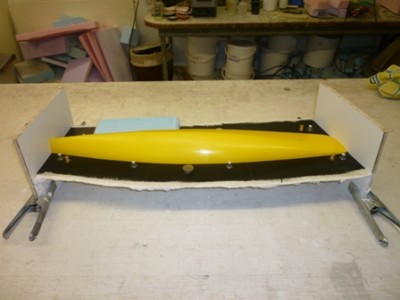

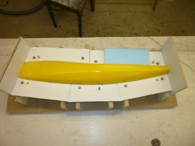

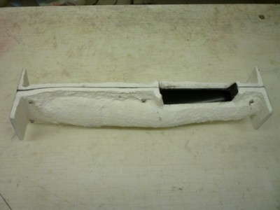

Bild 1 & 2
Trennkragen abgedichtet (blaues Material in Fugen) und Einlageteile aufgeklebt, Trennwachs eingestrichen

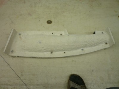

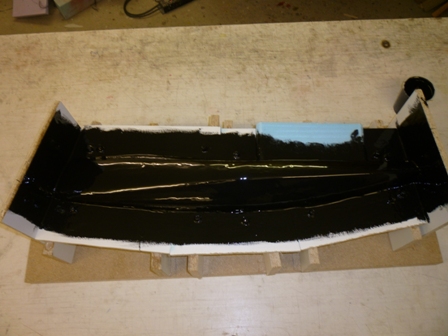

Bild 3:
Formenharz aufgetragen

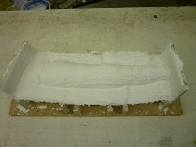

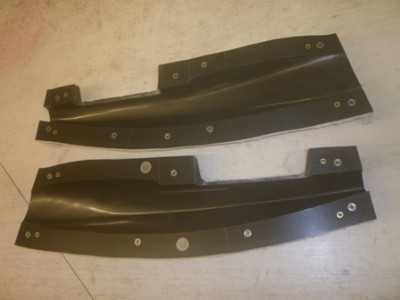

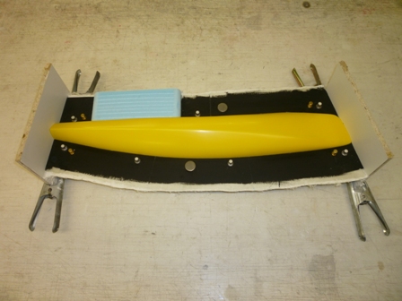

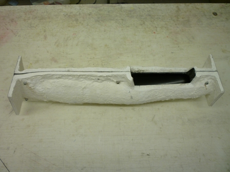

Bild 4 & 5:
Kupplungsschicht aufgebracht ( Ecken ausgerundet, Kanten aufgefüttert)

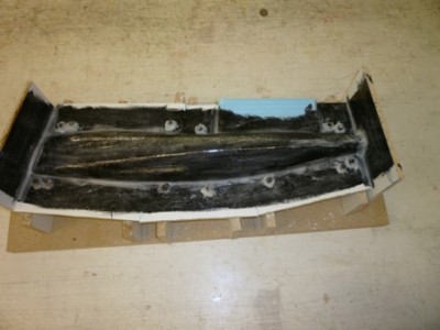

Bild 6:
Formhälfte mit Keramiklaminat erstellt ( 2 Schichten )

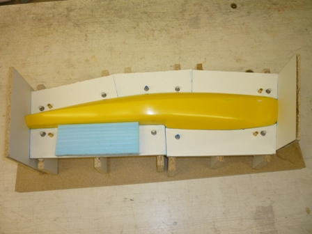

Bild 7 & 8:
Formhälfte aus Trennkragen gehoben und Einlageteile für 2te Formhälfte montiert
