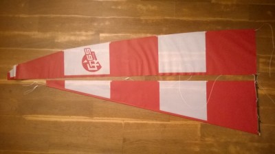

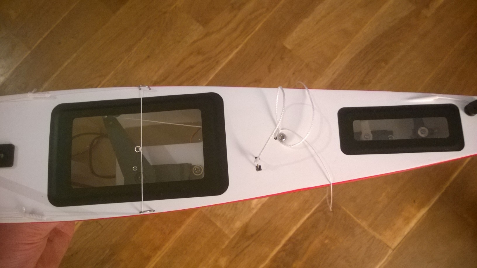

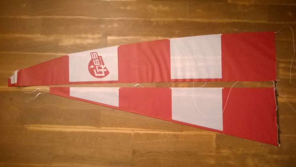

Was mir überhaupt nicht gefällt das sind die Püttinge (?), die Fockaufhängung an Deck und die Schotführung des Vorsegels. Warum diese Beschläge so groß und mit so vielen Möglichkeiten der Montage versehen sind erschließt sich mir nicht. Ein paar Drahtaugen oder Schraubösen hätte ich besser gefunden. Auch das kein Deckel sondern auch hier, wie bei der DF, eine Klebelösung vorgesehen ist, finde ich für ein Großserienprodukt eine nicht ganz geglückte Lösung. Die Segel sind für ein Chinaboot garnicht mal so schlecht verarbeitet und sind qualitativ deutlich besser als die der DF. Allerdings ist das Material etwas steif und das Vorliek des Großsegels ist gerade geschnitten. Eine leichte Rundung und mit den Segeln könnte man vielleicht sogar glücklich werden :)

Als Mast werde ich ein Skysharkrohr verwenden, die Rohre sind steifer und ich kann auf den oberen Klemmwinkel für die Befestigung der Fock verzichten. Im Zuge dessen kommen natürlich profilierte Segel mit einer Fläche von 0,225 qm an Bord. Ich bin bei der Flächenermittlung auf ca. 0,237qm gekommen. Da ich nicht ausschließen will das ich mich verrechnet habe, wäre es prima wenn ein anderer GR Eigner nachmessen könnte ;)

ich habe meine eigenen Segel mal nachgemessen.
Meine Fock ist oben um gut 10 cm kürzer. Das wird die Differenz wohl ausmachen.

Ich denke mit einer Spezialkonstruktion mit einer Auflage die man an 2 Händen abzählen kann kann so ein Boot bei dem Preis nicht mithalten. Sicherlich war das auch nie beabsichtigt. Drum ist zB das Segelservo an einer anderen Stelle als zB meines. Die Halterung auszubauen und nach eigenen Ideen zu ändern ist ziemlich einfach zumal das Teil ein gutes Gewicht hat.
Warum derart "viele" Befestigungen für das Vorsegel vorhanden sind wird der verstehen der konventionelle Riggs segelt. Wenn man Lust hat kann man hier sehr viel experimentieren. Ich habe zB 4 verschiedene A-Riggs die alle ihren Zweck erfüllen.
Diese Befestigungen und die Püttings werden nach meinen Informationen mit dem 3D Drucker angefertigt. Drahtbügel wären für die große Stückzahl viel zu aufwendig habe ich mir sagen lassen.
Jetzt fällt mir noch der Deckel ein. Ursprünglich sollte da ein Schiebeluk hin. Das ging offenbar nicht.
Ich verschließe mein Boot wie ich es von früher gewohnt bin mit Tesa und dem Deckel der dabei ist. Das geht wenn man es ein paar Mal gemacht hat schnell und wiegt fast gar nichts. Noch leichter wird der Deckel wenn man aus einer Prospektmappe sich die passende Grösse ausschneidet. Schneller gebaut als die kunstvollen Schnellverschlußdeckel ist das allemal, dichter wahrscheinlich auch.
Diese Art Deckel bietet die Möglichkeit auch einen Travellerstab zu montieren wenn einem der gelieferte Traveller nicht behagt.
