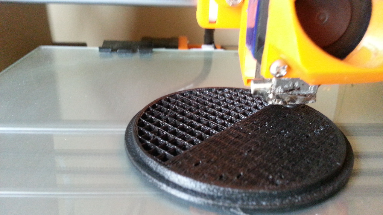

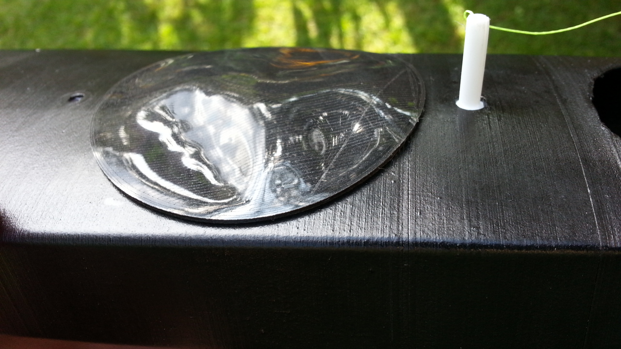

Heute mal wieder Flexfilament gedruckt....hier die Bilder.
work in Progress....
Deckel am Boot
Deckel Seitenansicht

Hi Jörg, klasse und danke für die Idee mit dem Schotröhrchen, da muss ich bei mir noch ran, in USH habe ich nur ein schnell zusammengezimmertes Provisorium verwendet...
außerdem hochinteressant mit dem Flexfilament, nen Bumper würd ich auch gern drucken :mrgreen: fürchte nur dass mein Delta wegen dem langen Bowdenzug zwischen Extruder und Druckkopf nicht so gut mit sowas klarkommt.
Habe gerade angefangen mit ABS zu probieren, mechanische Eigenschaften sind wie erwartet gut, nur die hohe Drucktemperatur erforderte erstmal einen Hack der Firmware um bis 275°C zu erlauben :twisted: mal sehen wie lang der Druckkopf es mitmacht, habe 2 als Ersatzteil liegen :popc:
und der Verzug ist natürlich ein Problem, mal sehen für was für Teile ich es einsetzen kann.

Moin Philipp, lass ABS weg, gibt keinen Grund für. Wenn dann PETG, oder Greentec.
Flex drucke ich auch auf meinem Delta mit 50cm-Bowden...ist kein Problem. Der Extruder darf nur kein Schrott sein. Zwischen den Einführungen und dem Extruderrad darf nur wenig Luft sein, sonst wickelt sich das Flex auf.
Ist der Bumper für mein M. 2g gedruckt...26g mit Silikon.

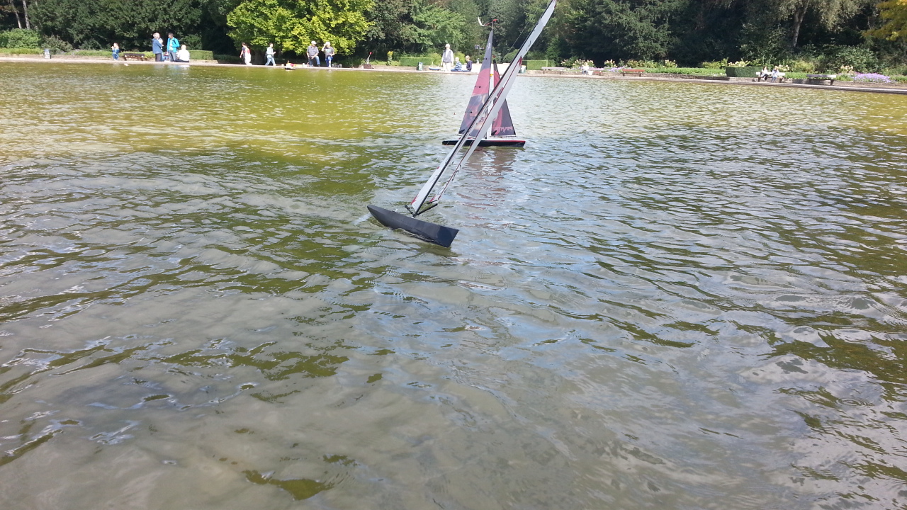

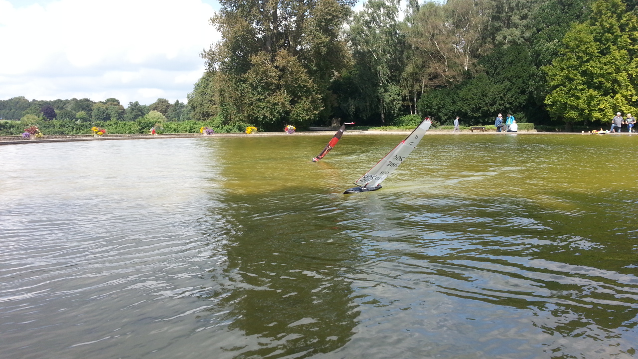

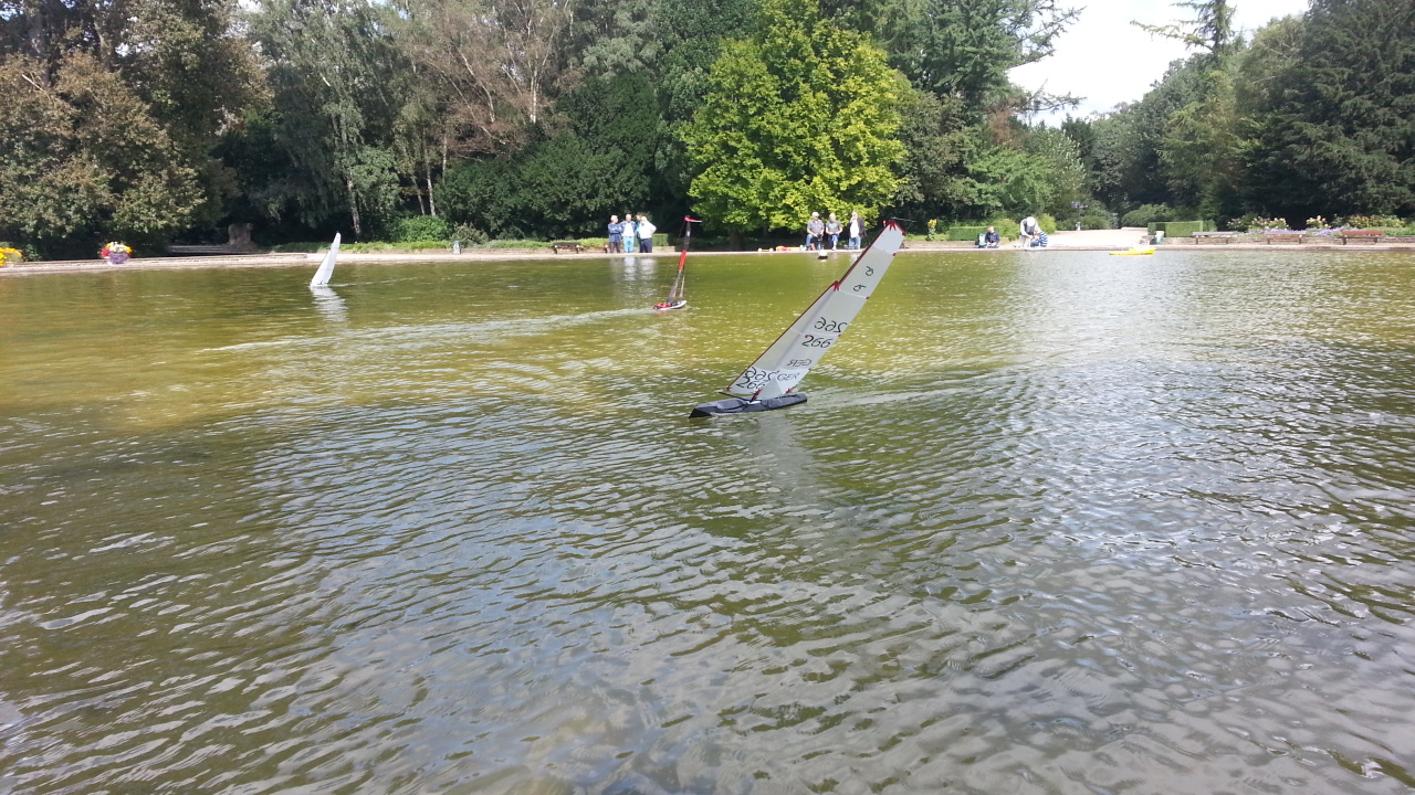

Heute war probefahrt..hat alles super hingehauen...Boot läuft gut, schön an der Windkante entlang.
Null Wasser im Boot ich hoffe das bleibt so.Hier ein paar Bilder....von der Black Manta :mrgreen:

Resueme der Regatta:
-Boot läuft gut am Wind,wenn es schneller wird fängt es an zu "stampfen"
Den Kiel werde ich auf jedenfall kürzen der ist mit 33cm zu lang deshalb vieleicht auch das "stampfen".
Wir hatten aber auch bescheidenen Wind,mit drehern und Windstille...
Die Mastlagerrung die ich mir ausgedruckt hatte ist ein bisschen schwergängig,
das muss geändert werden.
Ich bin nu ja auch nicht der "beste Segler" aber Platz 7 von 14 für die erste Regatta mit dem Boot geht
ja durchaus in Ordnung.
Die Manta 2017 sieht auf jedenfall schick aus auf dem Wasser und hat sicherlich reichlich Potentzial nach Oben.Mal sehen was die Änderrungen bringen werden, auf der nächsten Regatta....

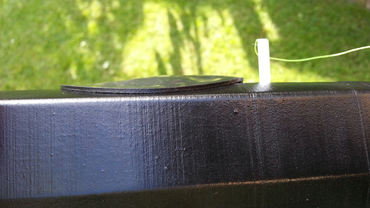

-Rumpfoberfläche zu rau? Druckmuster liegt ja quer zur Fahrtrichtung. Hier könnte ich mir durchaus vorstellen das sich bei einer bestimmten Geschwindigkeit der Widerstand erhöht und das Boot ausbremst... dann beschleunigt es wieder usw...

Ich denke der Kiel ist zu lang...werde diesen mal kürzen und dann berichten.Weil der Rumpf ist
eigentlich relativ glatt....auch habe ich festgestellt das der Winkel Kiel/Bleigewicht zu klein ist das ist
wohl auch ein Problem...

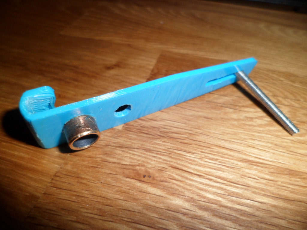

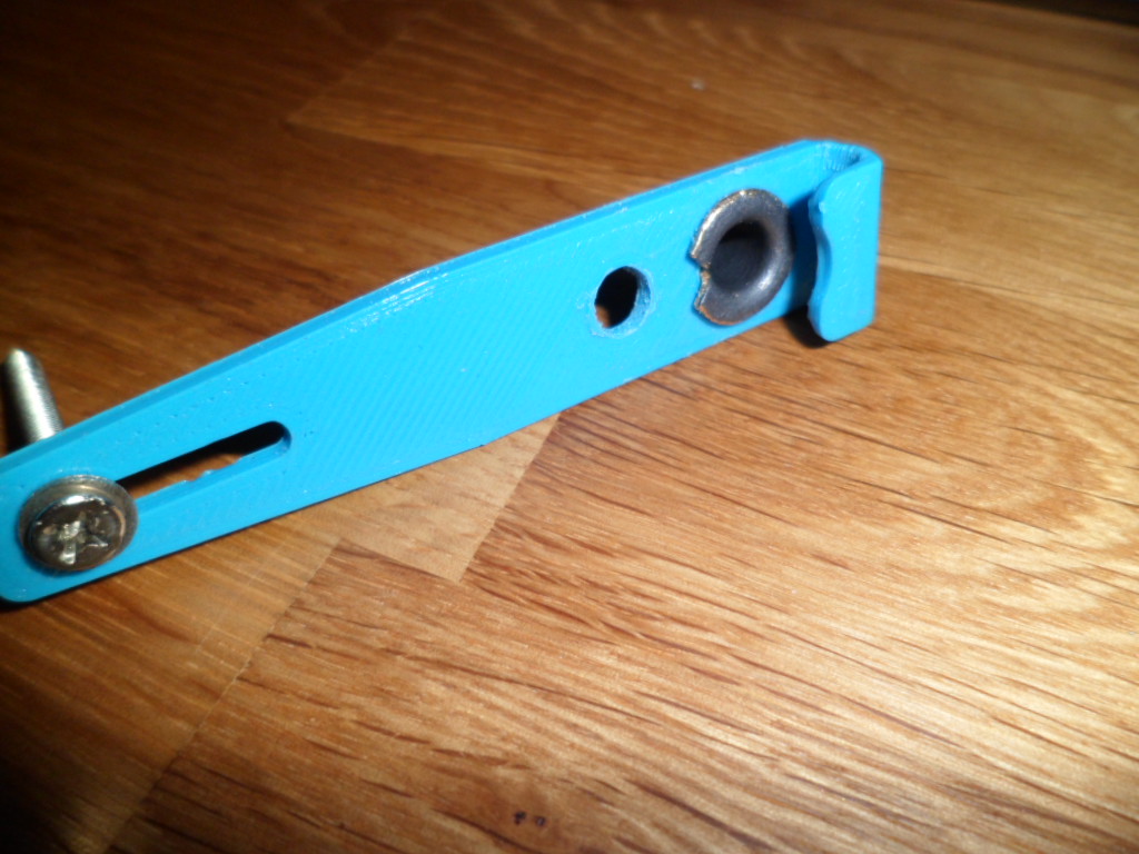

Hier mal meine Modifizierte Masthalterrung mit Bronze Buchse ,Innen Teflon beschichtet!
Masthalter
Masthalter
Gruß Jörg
