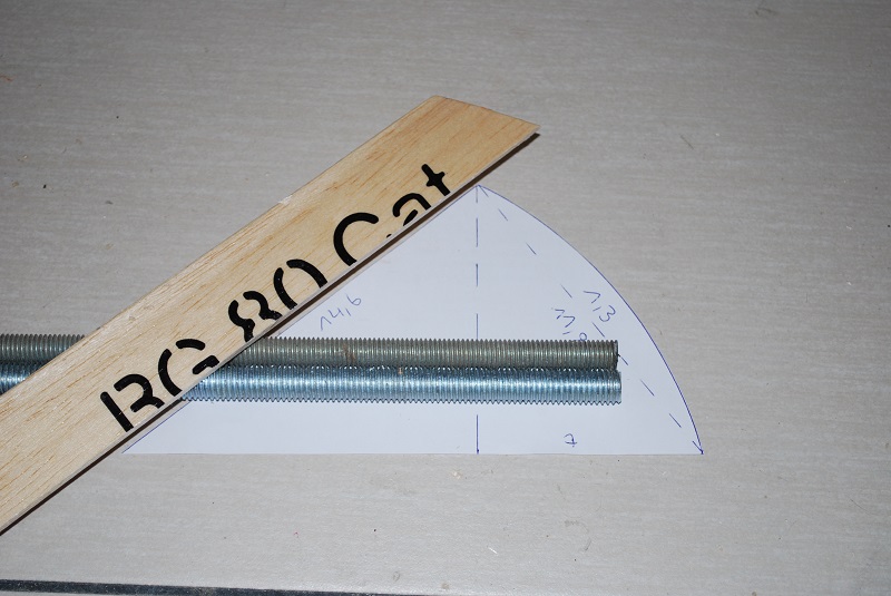

So hier mal 2 Ideen für den Kiel. Wie schon gesagt sollten die meisten Teile einfach zu besorgen
und zu verarbeiten sein!
Die Variante mit dem Hammer viel mir als erstes ein. Ist aber doch nichts da ich mir ja eine One Design Klasse
vorstelle.
Also dann die 2 Variante mit den Gewindestangen. Die sind in jedem Baumarkt gleich ;)
Wenn die verspachtelt sind bleibt die Form der Finne gleich nur halt dicker.
Weil ich es gerade sehe, die Finne kommt anders herum drauf. Rundung nach hinten.

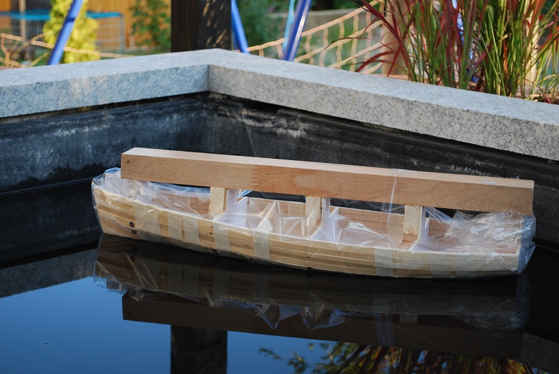

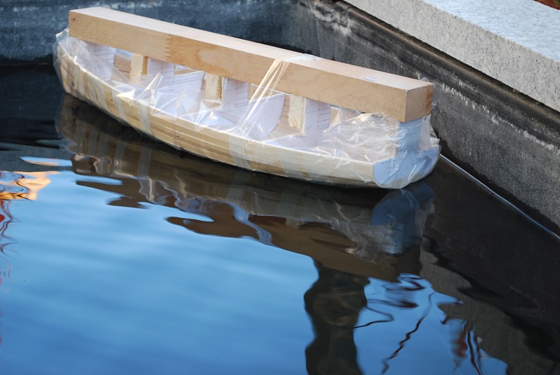

Heute war großer Tag, nun kommt die Wahrheit ans Licht. Wie schaut es mit der Verdrängung aus.
Das ganze Teil wiegt im Moment 1200 Gramm. Der Bug hängt dabei noch etwas im Wasser so das ich schätze
mit den angepeilten 1000 Gramm dann ganz gut hinzukommen.

Beitrag: #24Beitragvon GER OK 712 » 06.08.2015, 11:31
Hallo Christian,
1000g sind schon viel. Das Skale Finn darf eigentlich nur 455g wiegen. Mit Segler höchstens 885g.
Das wird eng.
OE-Daten Gewicht Finn 106kg Segelklar. (also mit Mast Ruder Schwert usw... Das komplette Boot)
Plus Segler ca. 100kg. Gesamtgewicht also 206 kg, Skaliert ca. 885g.
Wie schon gesagt Leichtbau ist angesagt.
Gutes gelingen GER OK 712 Andreas

Beitrag: #25Beitragvon ger529 » 06.08.2015, 16:04
Hallo Andreas,
das Ding soll ja auch vernünftig segeln. Ein leichtes Boot springt zwar schnell an, bleibt dann aber genau
so schnell wieder stehen. Auch durch Welle kommst du mit mehr Gewicht besser.
Also wenn das rechnerisch zwar nicht Skale ist kann ich damit leben wenn dafür die Segeleigenschaften
besser sind ;)
Hab da eigentlich 115 kg vom Finn im Kopf oder verwechsle ich da was?
Gruß Christian

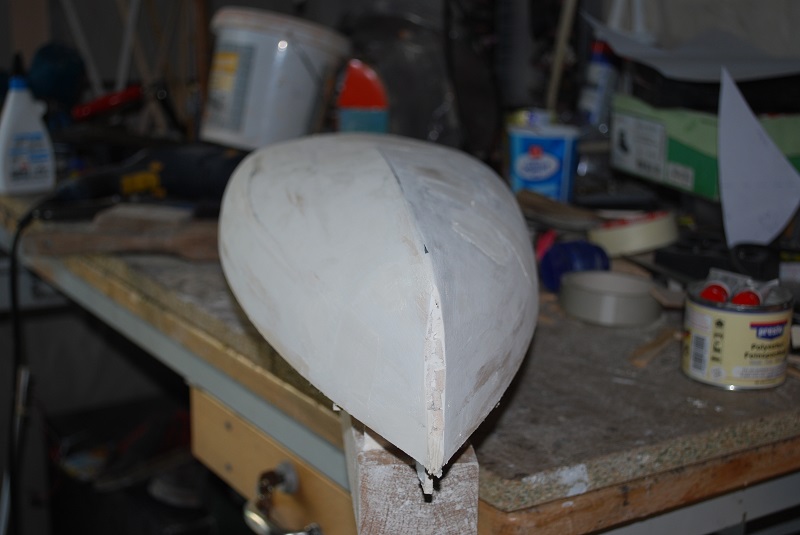

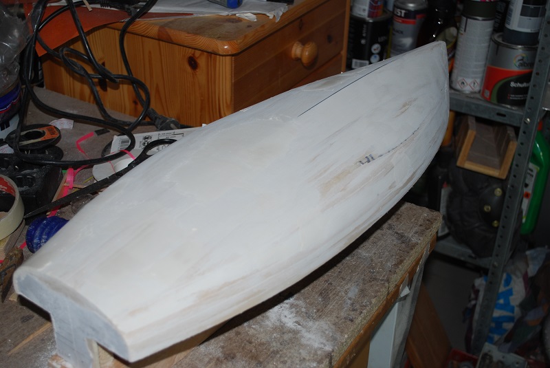

Grob gespachtelt ist er schon mal. Bevor es an die Feinarbeit geht kommt noch das Deck.
Das Ruder kommt ja nach hinten, habt ihr einfache Lösungen für die Ruderaufnahme am Heck.
