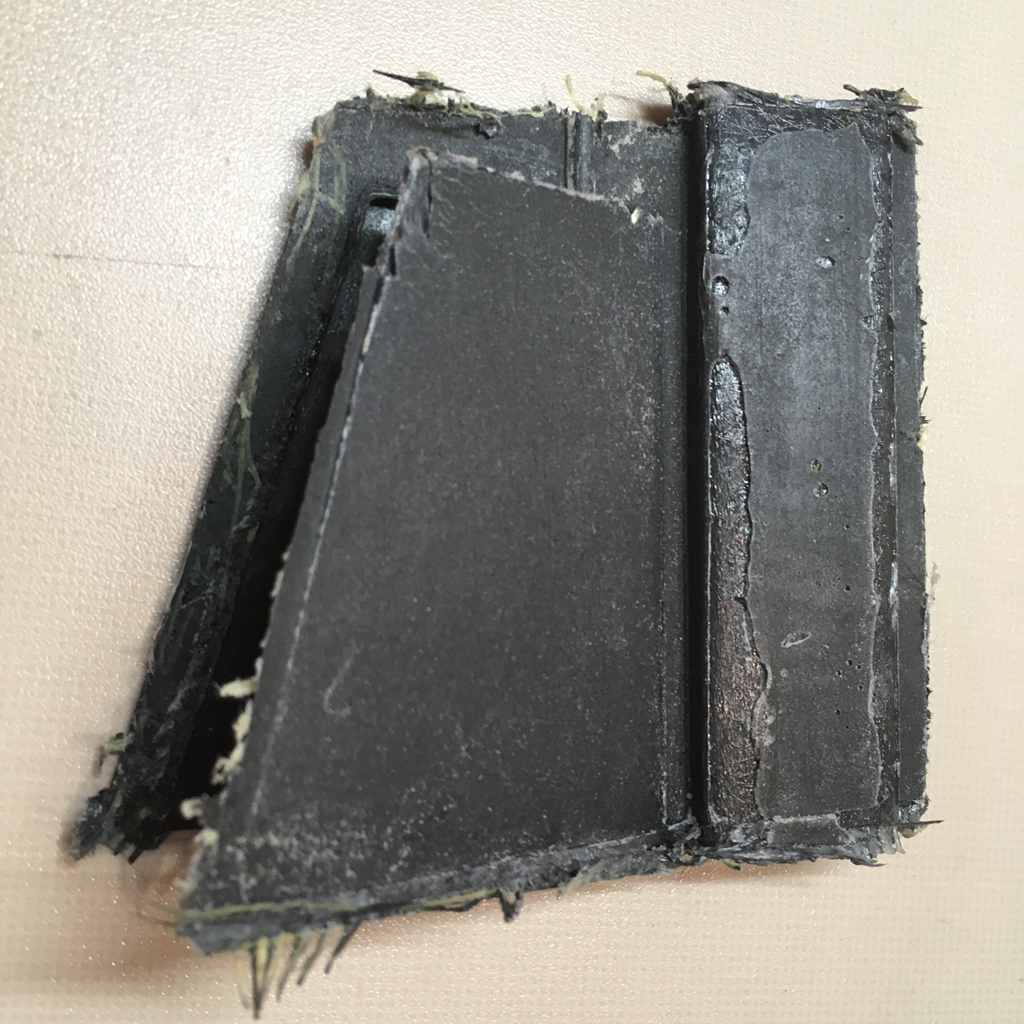

Auch Rückschläge gehören zum Entwickeln dazu.
-Entformen ging nur mäßig, Masttasche dabei in der Naht aufgerissen.
-Zuwenig Gewebe im Bereich Masttasche, die ist dadurch gar nicht richtig ausgepresst
-Das Carbonvlies gibt zwar eine gute Oberfläche aber klebt nicht gut aneinander, evtl. zu glatt.
+Gewicht Ok
+ Form funktioniert grundsätzlich
Also: Form überarbeiten, ein par Ecken runder schleifen, vieeel beser wachsen und als nächstes eine Tasche nur mit Gewebe ohne Vlies.

2. Versuch, entformen ging diesmal gut, Ergebnis auch OK. Diesmal habe ich einen Teil des Gewebes vorher um den Masttaschenkern gewickelt, so umgeht man die Schwachstelle der Naht. Das werde ich bei der nächsten Tasche auch so machen. Für das einlegen des Gewebes habe ich auch noch eine Idee, mal sehen ob das klappt. :?:
