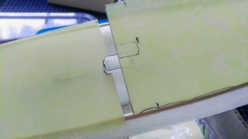

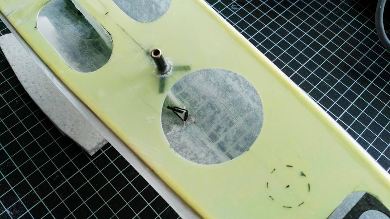

Die Masttasche führt durch das Deck und muß passgenau ausgeschnitten werden. Dank der hier verlaufenden Naht der zwei Decksegmente kein Problem
Die Decksegmente sind mit Epoxy und untergelegten Stückchen GFK zusammen geklebt
Die Deckausschnitte sind bereits angezeichnet. Man kann langsam bereits erkennen, wie es später aussehen wird. Die Kanten werden erst nach dem Aufkleben sauber abgeschnitten, ebenso die Decköffnungen ausgeschnitten
